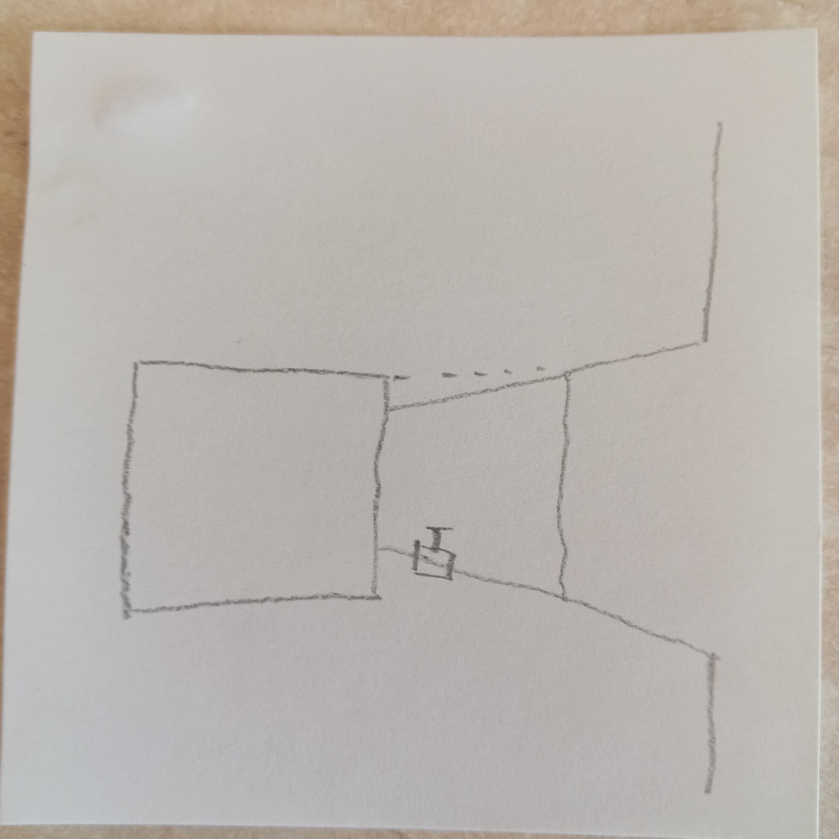

Дымчатый,  17828162323572888280722061371641
Да некрасиво - будет виден уклон труб, но маевский не нужен вообще. Достаточно перекрыть нижний кран.
PS На рис только схема. При практическом исполнении до и после кранов - горизонтальные участки, а далее изгиб трубы для перехода в уклон.

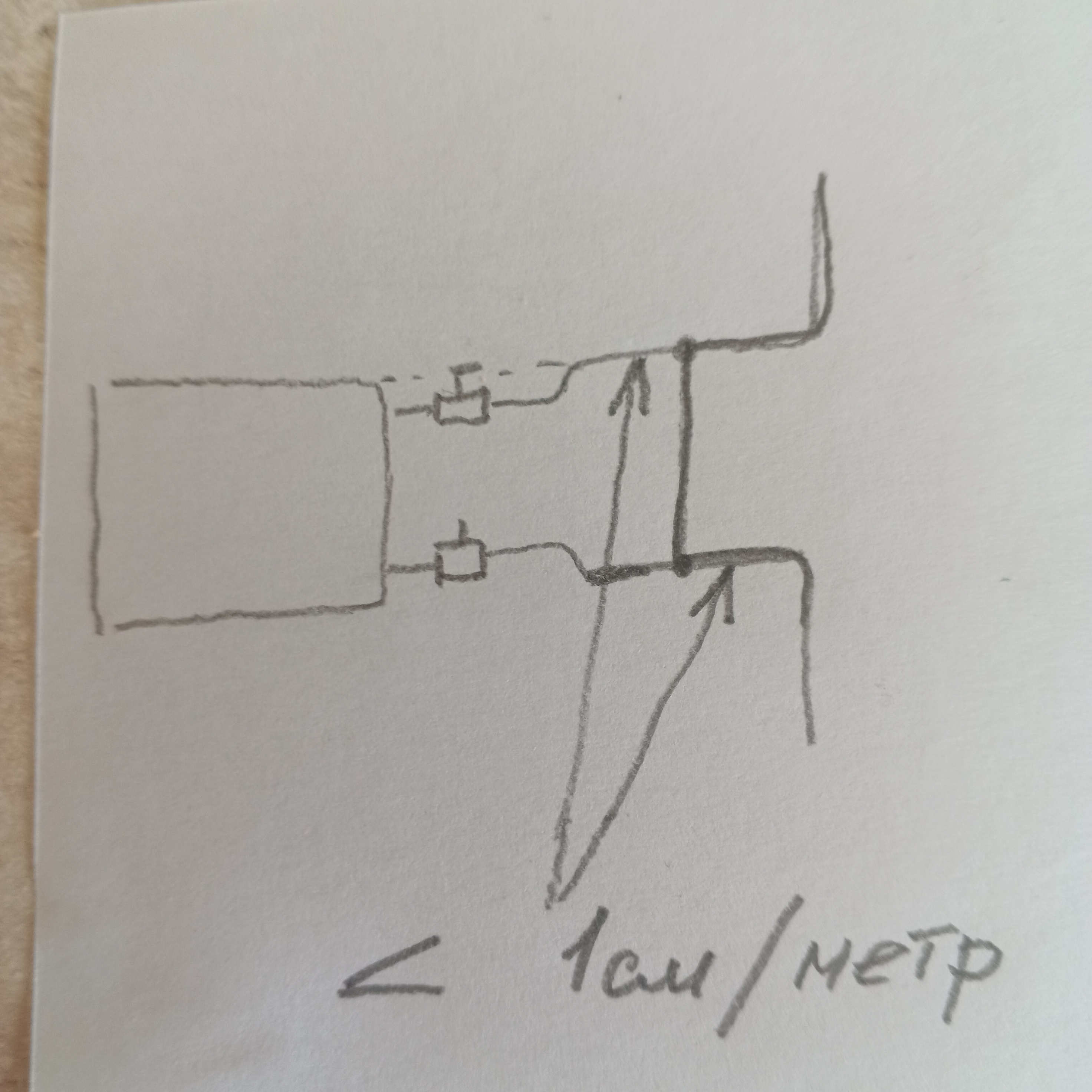

Еще вариант схемы, немного получше по визуальному восприятию:
17828167531442031512882489792366
Нет опасности забыть открытый маевский и вообще спускать воздух в начале отопительного сезона.

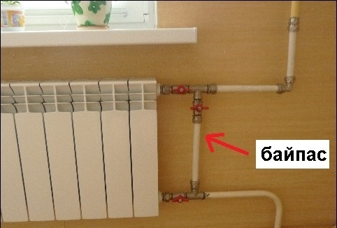

Вот он "народный" способ подключения! изображение_2026-06-30_135731502

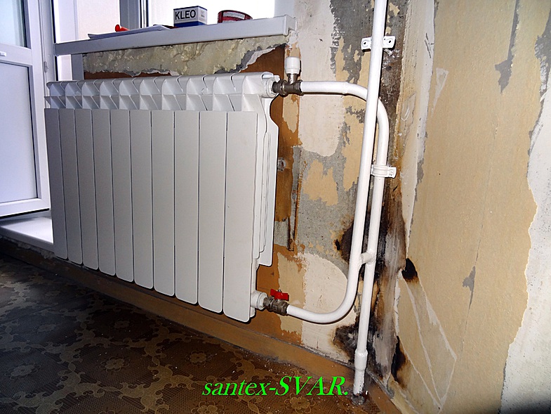

По мне уж лучше такое перекрещивание, чем схема снизу-вниз Обычно сбоку от окна у всех занавески висят. За ними этого перекрещивания не будет видно.
