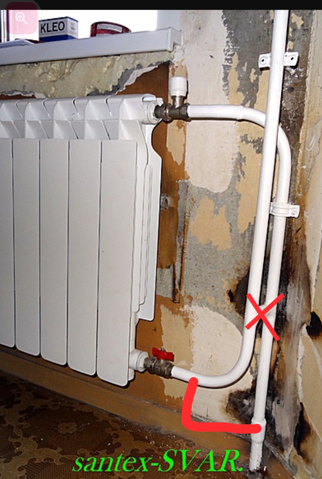

Freeland написал 30.06.2026 в 14:17 По мне уж лучше такое
А там же шламосборник

марс написал 30.06.2026 в 14:34
Тогда условно так
Screenshot_20260630-143952
Все равно за шторами не видно)

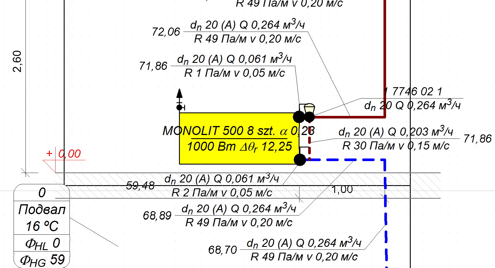

Где-то уже было, что на удалении ОП от стояка более какого- то расстояния трубы прокладываются с уклоном. (Вроде бы раньше Инч об этом упоминал в теме про радиаторы)
Говорил много лет назад, что при низкой скорости теплоносителя, нужно укладывать трубы с уклоном не менее 0,002 (для стальных ВГП) в сторону воздухоотводчика.
Про другое вроде не писал. А какая скорость теплоносителя в отводах к радиатору - знает только проектировщик, если у вас нет возможности измерить УЗ измерителем. К примеру, на расчете ниже скорость между байпасом и радиатором 0,05 м/с
pic_185
