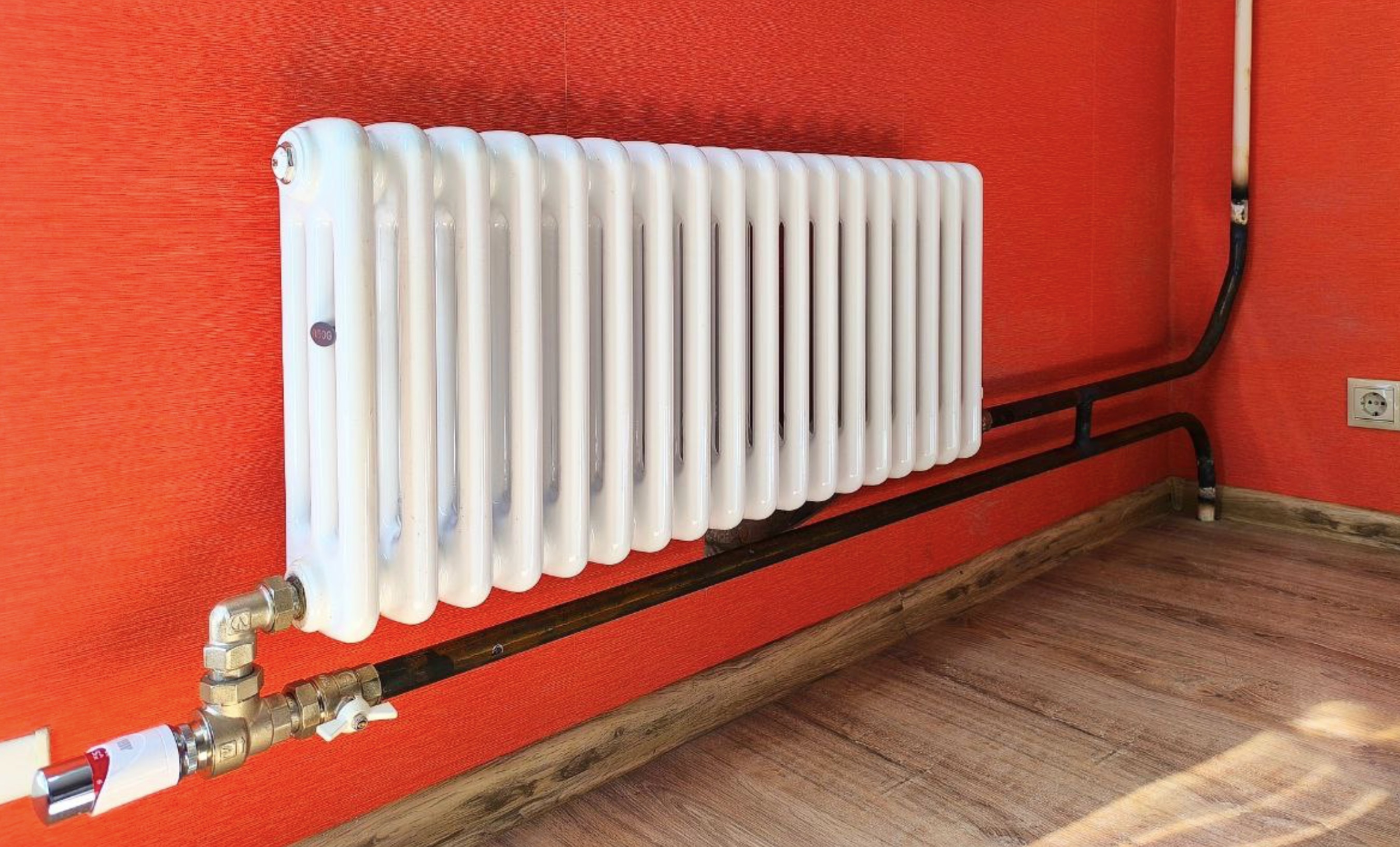

07.07.2026 в 22:05:57
IMG_3690
Очередное убожество!!! Трубы должны подходить сбоку. Элегантные радиаторы напрочь изговнены уродской подводкой. Настолько очевидно - что даже странно что это фото попало в интернет. Ну и нагромождение резьб слева - позор какой-то.

MADONNA написал 07.07.2026 в 22:05
Ну Олегович нисколько не разбирается в гидравлике. Он как бандерлог бежит, а куда бежит не знает. Если даже по стояку нижняя подача, то такие радиаторы будут работать с ней не хуже чугунных МС140 с боковой подачей, на которых тоже ставили на две секции больше при нижней подаче.
Снизу-вниз понижает теплоотдачу, так что те же две дополнительные секции все равно пришлось бы устанавливать, если конечно, Олегович про это знает и установил.
Да и эта дурацкая фигулина с термоголовкой торчащая с левого бока - ужасно выглядит. Прям как бельмо на глазу.
Даже при такой дурацкой схеме, термоклапан можно было поставить с правого края радиатора. Но нет, Олеговичу нужно было его выпятить на самое видное место.
Интересно было бы пообщаться с реальным заказчиком этого безобразия. У него на душе кошки не скребут?

Freeland написал 07.07.2026 в 22:16
Это достойно отдельной темы. Надо все обсудить и найти единственно верное, оптимальное решение.
Пусть Олегович потом это решение назовет своим именем и даже запатентует - главное что будет всем понятно как делать правильно. Это свое убожество он втюхивает как единственно возможное - потому что не знает как правильно по другому.

MADONNA написал 07.07.2026 в 22:33
Вон Олегович ляпает всем снизу-вниз и утверждает, что это лучше чем снизу-вверх. Но это неправда для тех же Рифар Монолитов.
Т.е. начинает с обмана заказчика. И делает всем уродскую фигулину с термоголовкой, торчащую как бельмо.
