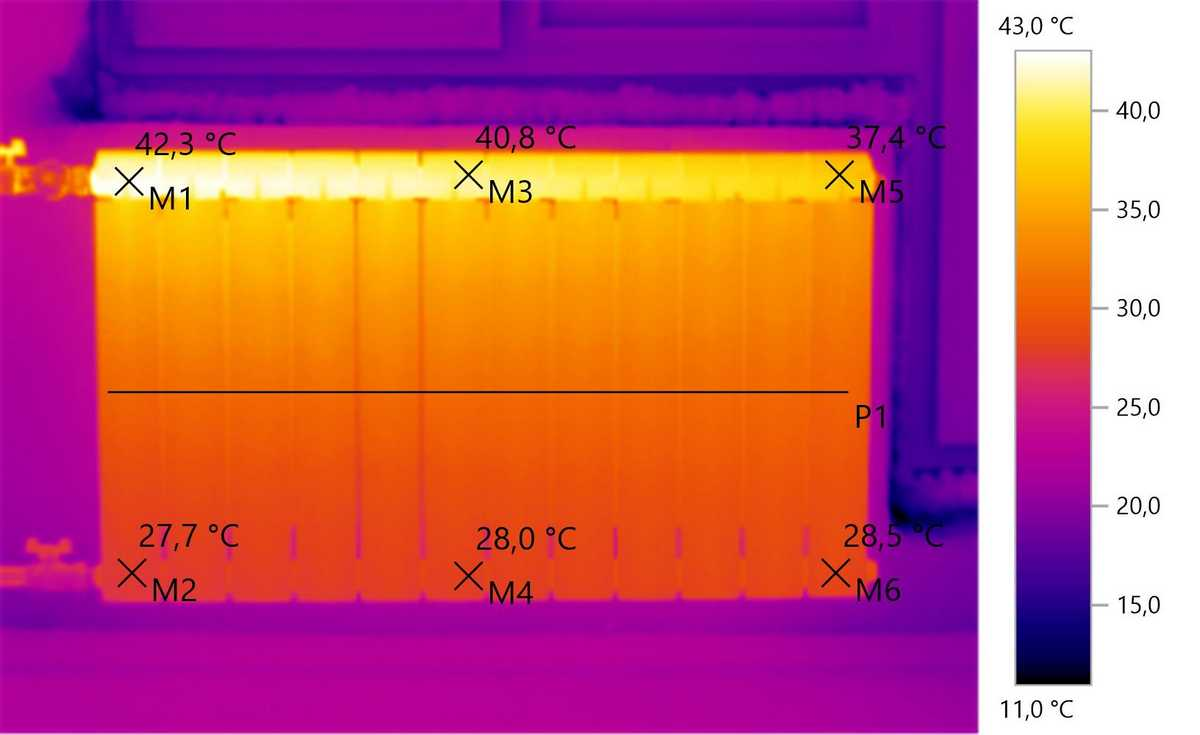

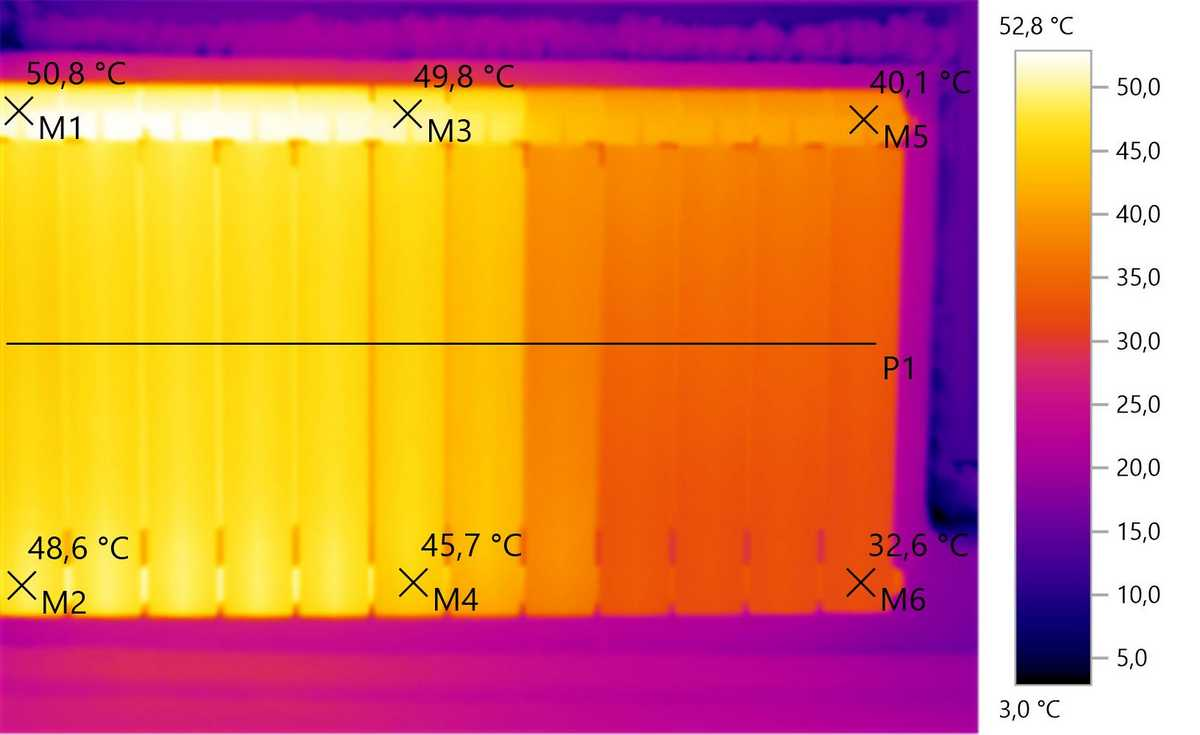

У меня есть термограммы радиаторов Рифар Монолит подключенных снизу-вверх и сверху-вниз. От реального человека. Можете сравнить и оценить теплоотдачу.
изображение_2026-07-09_162346939
И сверху-вниз
изображение_2026-07-09_162435421

Freeland написал 09.07.2026 в 16:27
У меня есть термограммы радиаторов Рифар Монолит подключенных снизу-вверх и сверху-вниз. От реального .....
Скажу тебе по секрету - от напора литров зависит. На второй картинке потока вообще нет. На первой термограмма противоречит началу термодинамики - обратка не должна быть горячее подачи. Что ставит под сомнение реальность человека.

MADONNA написал 09.07.2026 в 17:07
Ох, МарьВанна, тебе бы очки протереть. :) Вовочка знал, что тебе 26 лет. :)
Где ты такое увидела? Писал же подключение снизу-вверх, боковое подключение, подача по стояку снизу. А термограмма показывает температуру поверхности радиатора, а не теплоносителя в секциях и коллекторах. Даже если ты прокачаешь через радиатор бесконечно большой расход теплоносителя, температура поверхности бимрадиатора снизу будет на несколько градусов ниже, чем поверхности сверху.

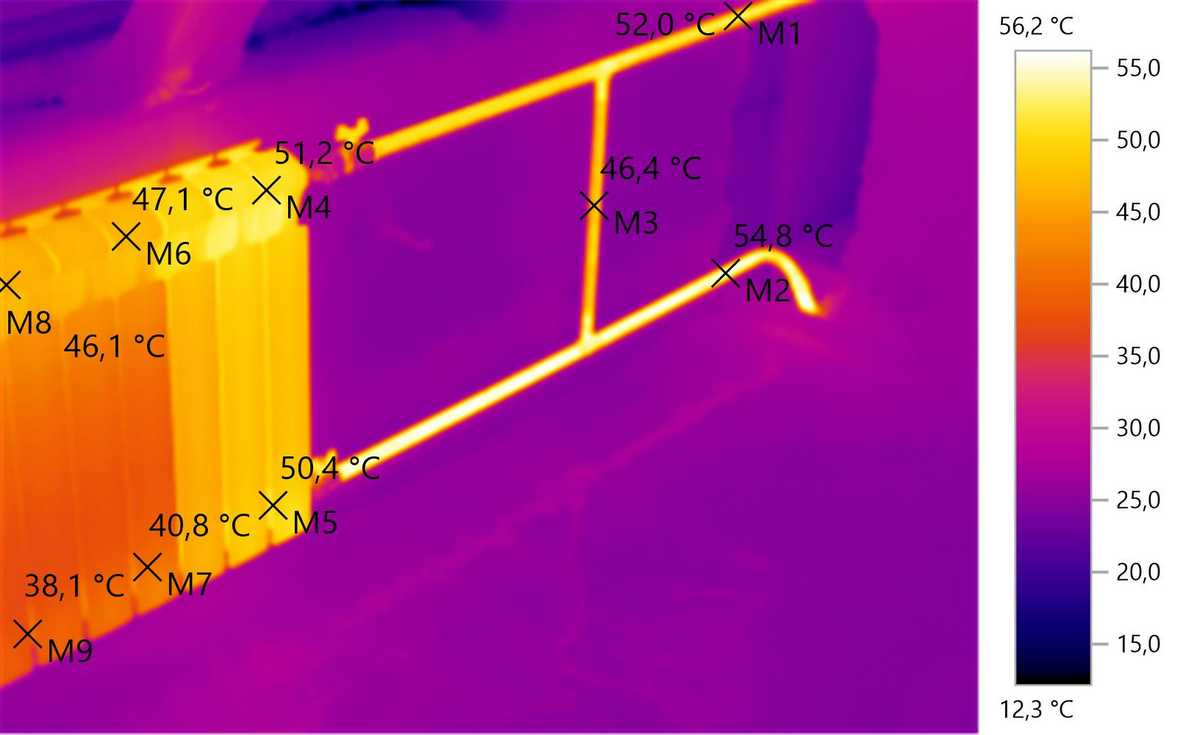

Вот еще смотри термограмму подключения снизу-вверх (у того же реального человека Дениса Лобко, можешь даже ему позвонить). Смотри температуру поверхности труб, а не лицевой поверхности бимрадиатора. Видишь же стояк снизу температура +55, а сверху +52 ?

Freeland написал 09.07.2026 в 17:53
Про коэффициент отражения ты что-нибудь слышал?

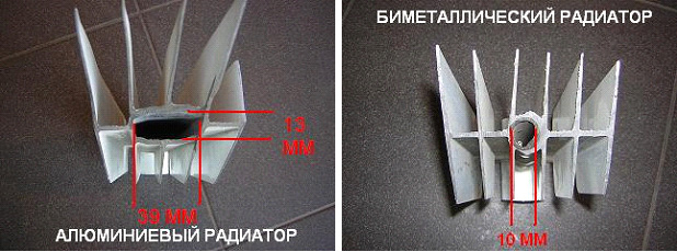

Не понимаешь ты физику. Отражение в данном случае не при чем. Посмотри на разрез радиаторов. Вспомни теплопроводность, теплоотдачу, баланс между поступлением тепла и отдачей. Может догадаешься.

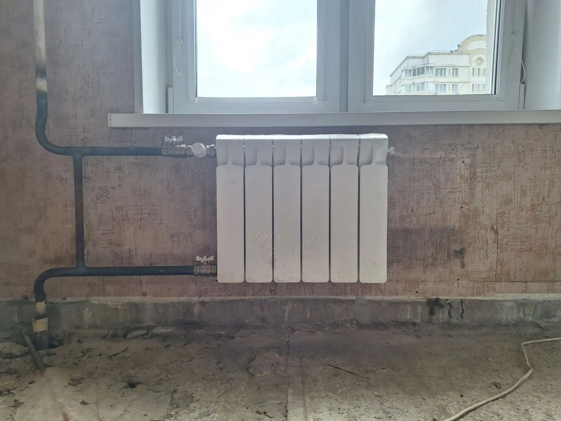

Ну вот неужели заказчик попросил поставить ему радиатор не по центру окна и короче, чем было бы комфортно? Вы верите? И кажется или нет, что стояк заужен? Очередная "гениальность" Олеговича.

Freeland написал 09.07.2026 в 20:04
Ну вот неужели заказчик попросил поставить ему радиатор не по центру окна и короче, чем было бы .....кажется или нет, что стояк заужен?
Очень редкий случай - стояк не заужен. Отводы имеют одинаковый радиус!! Критика пошла на пользу! Похоже что Олегович купил нормальный трубогиб.
Осталось научиться немногому - располагать байпас не произвольно - а с привязкой к интерьерным элементам. Ставить краны по одной оси и как можно ближе к стояку. Выбирать радиатор исходя из его работы в низкотемпературном режиме, исключающим поток лучевой энергии (это дискомфортно) Конечно, мечтать что бы он научился сваривать красивыми швами - это уже перебор. Но конкуренция - рано или поздно вынужден будет научиться.
