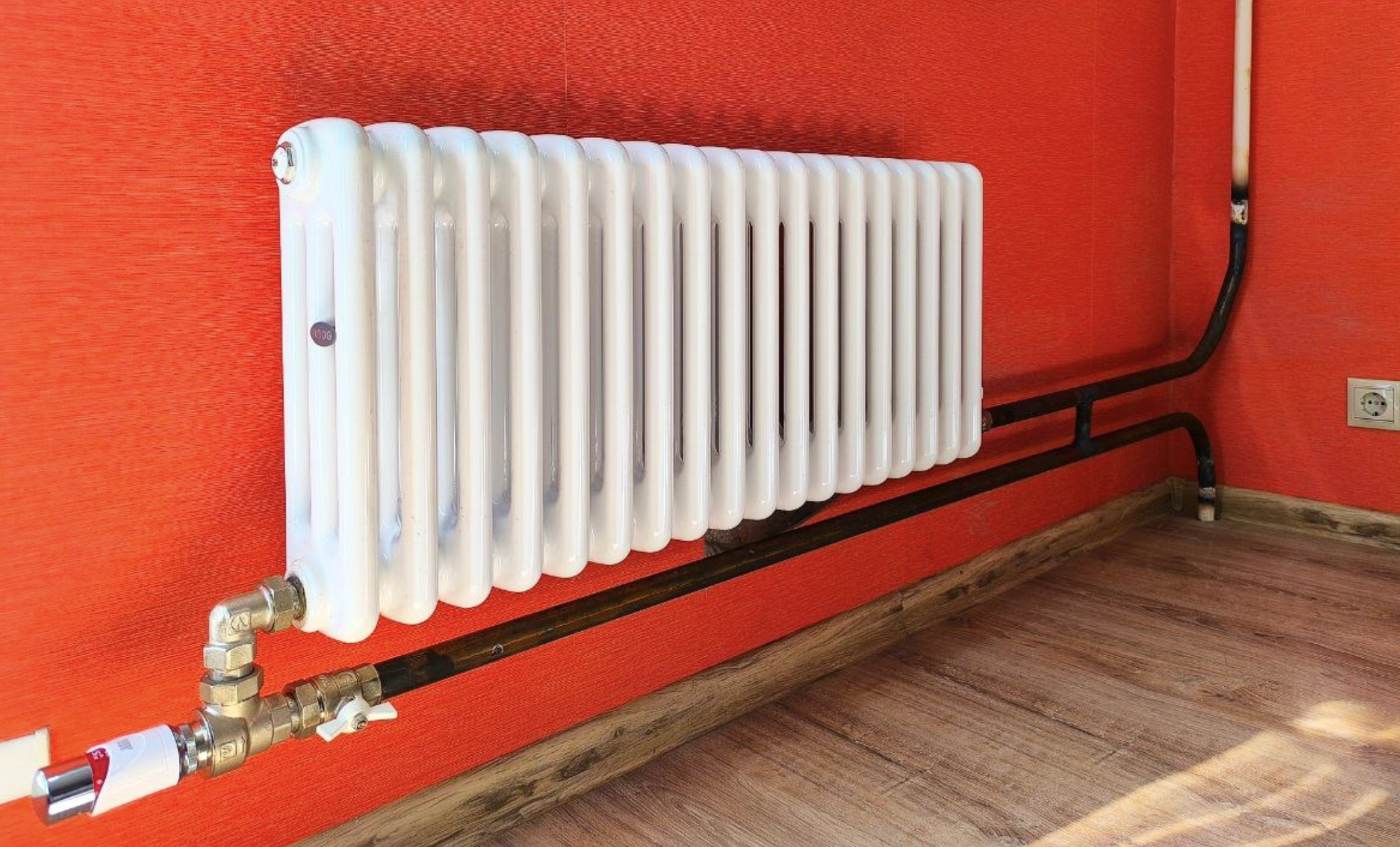

Не понимаю, почему нельзя поставить термоклапан не справа угловой, а слева от радиатора (проходной)?
А если сравнить параметры прямых и угловых клапанов из одной линейки? И справа так и так нужны пара поворотов и пара разъёмных соединений.
Freeland написал 18.08.2026 в 13:29
Зачем нужно, чтобы справа торчала термоголовка?
Справа - в плоскости батареи. А слева выйдет перпендикулярно.
Ну если думать, что при Kv 2,2 кардинально будет лучше греть радиатор, нежели при 2,06 - то конечно, конечно. :)
ВТБ! написал 18.08.2026 в 13:54
Поворот то там зачем? Когда всё по прямой идет? А разъемное соединение есть на самом термоклапане.
Понял вас. Но это кому как понравится. Я бы предпочел перпендикулярно плоскости радиатора, но без такого выдающегося хуавея в сторону от радиатора. Лишь бы термоклапан не выходил за габариты приборного узла. Иногда будет невозможно поставить мебель из-за этого.
Конечно, конечно. Тут дело вкуса. Если кому-то пофигу на потерю теплоотдачи радиатора (придется ставить бОльшее количество секций) и ему нравится труба под радиатором и неверное расположение термоголовки, то пусть выбирает схему снизу-вниз.

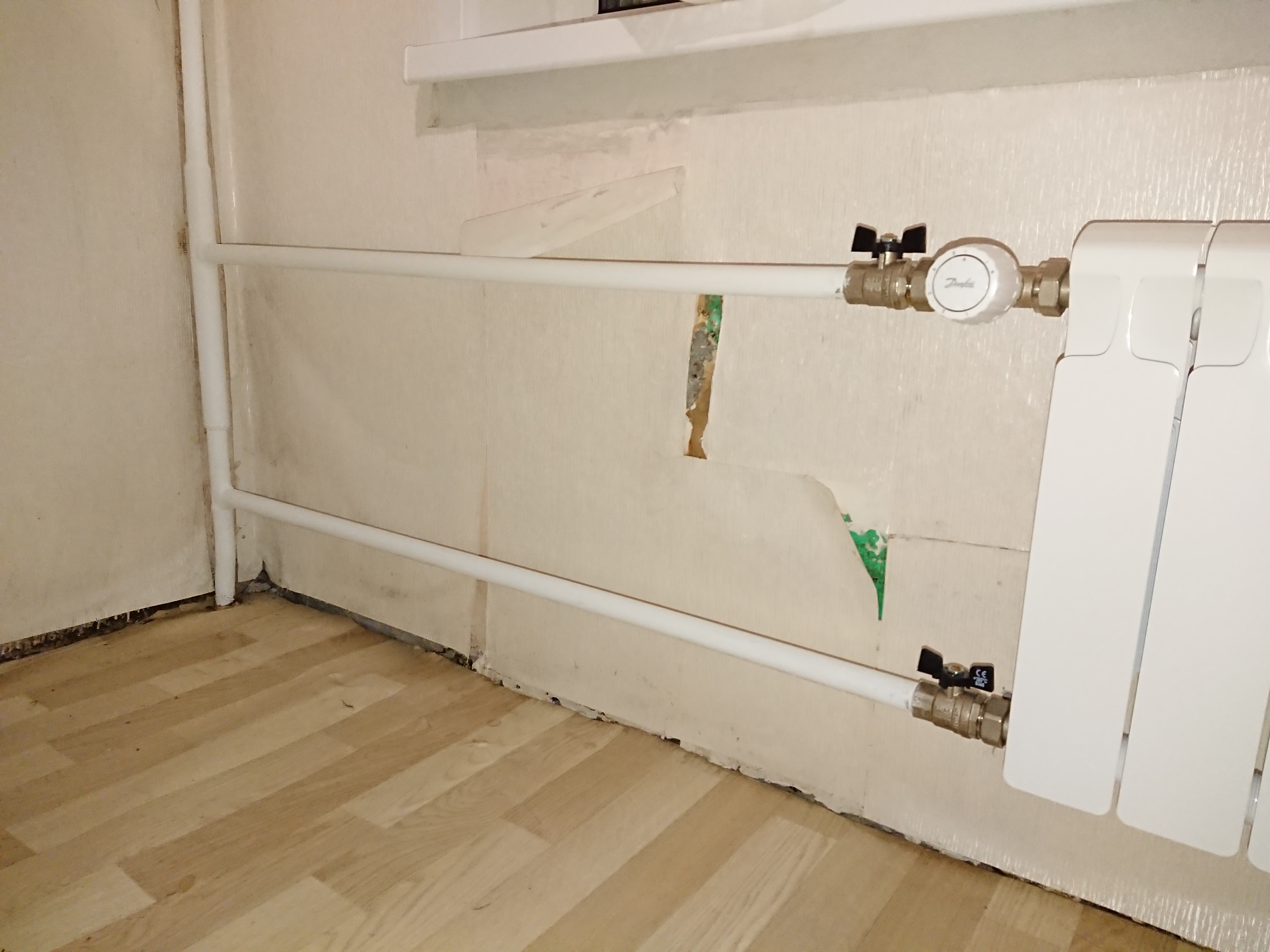

А кто-то выберет вот такую схему, где нет потери теплоотдачи радиатора и термоголовка расположена на правильной высоте. DSC_0253
Ну неужели для кого-то будет красивей подключение как на фото ниже? изображение_2026-08-18_143407103
И хоть некоторые и говорят, что термоклапану без разницы направление теплоносителя, но производители почему-то стрелку на корпусе обозначают. И я производителям доверяю намного больше, чем всяким Олеговичам.
Пустить подачу стальной трубой после латунной арматуры? Плохая идея - сломают, непременно сломают.
То, что стальные трубы идут после латунного термоклапана вас не смущает?
ВТБ! написал 18.08.2026 в 14:37
Ну да, говорят по дури можно даже хуавей сломать. :)

Может же и с проходным термоклапаном ставить! Зачем эта торчащая загибулина вовне габаритов приборного узла?
Угловой термоклапан поставить, лишь бы заказчику всю солонку в компот опрокинуть?

Разумные схемы предполагают, что при монтаже, демонтаже и эксплуатации к латунным фитингам не должны прикладываться большие статические нагрузки на излом.
Freeland написал 18.08.2026 в 15:24
Большинство заказчиков раздражает именно термоголовка, точащая перпендикулярно плоскости ОП.
Чем плохи угловые клапаны и вентили? Чем плох угловой шаровой кран, общеизвестно.
