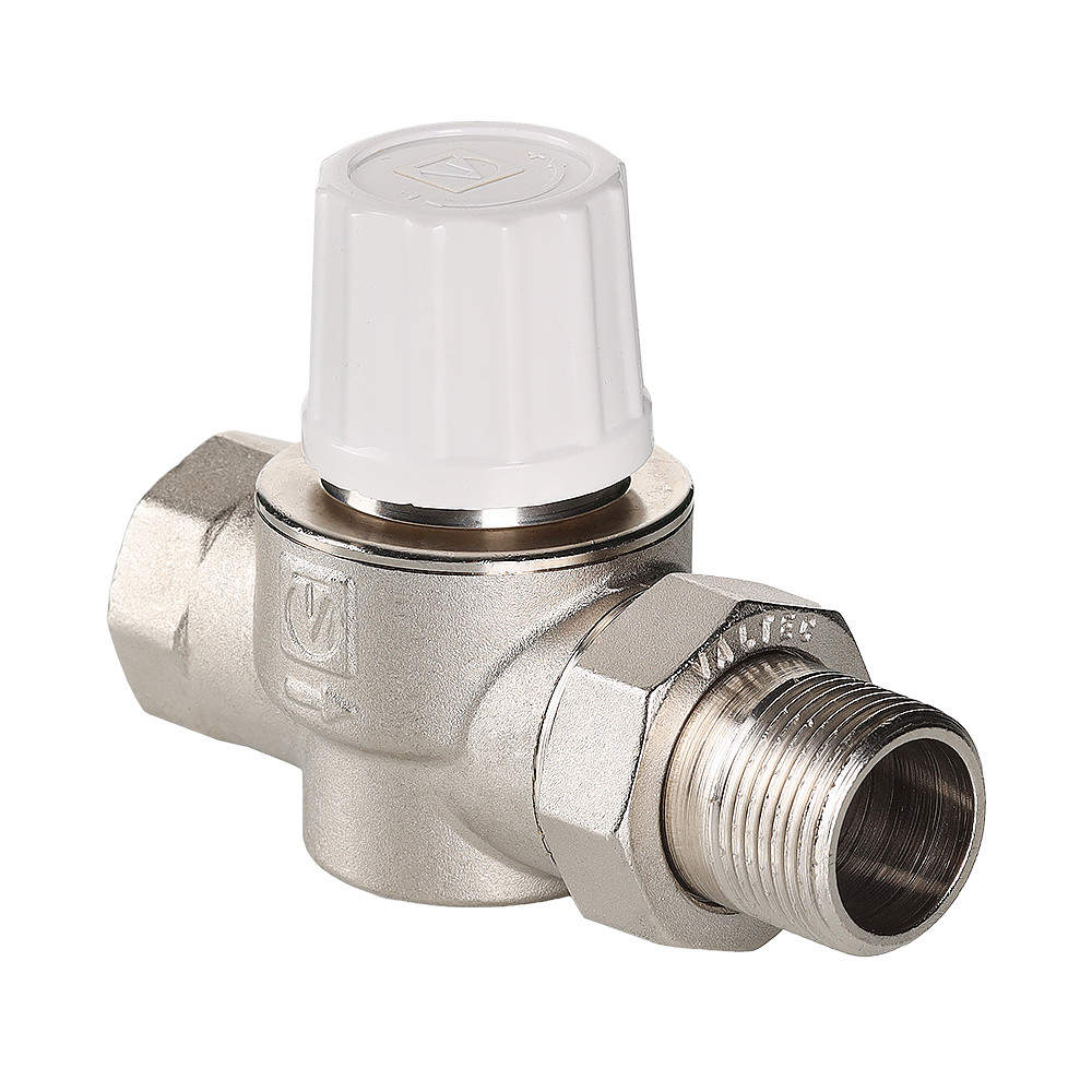

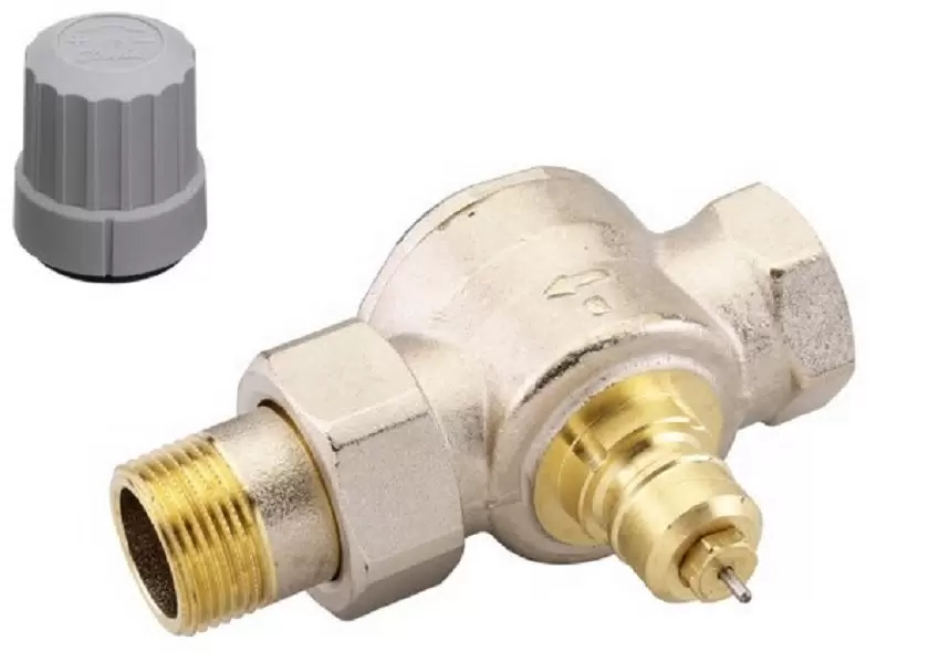

изображение_2026-08-19_094558589 изображение_2026-08-19_095128804 Невооруженным взглядом видно, что производители на корпусе термоклапана указывают стрелкой направление, по которому ДОЛЖНА двигаться вода.
И тут же находится Олегович, который утверждает, что направление движения не играет роли.
И как тут доверять такому "специалисту"?

Freeland написал 19.08.2026 в 09:54
Производитель рассчитывает и испытывает клапаны при определённом направлении подачи. Для двухтрубной системы со значимым перепадом давлений с двух сторон от золотника направление подачи весьма важно.
А что с однотрубкой? 1) Автоколебания на грани закрытия - уверяют, что на столь ничтожных перепадах не возникают. 2) Кавитационные явления - и снова якобы не те скорости, чтобы даже задумываться о шумах, не говоря уже об эрозии. 3) Чуть больше сопротивление при полностью открытом клапане? Возможно, но компенсировано избыточной номинальной мощностью ОП.
Так что, на первый взгляд, устанавливать клапаны против потока в однотрубке с ОП избыточной мощности неэстетично, но ничего критичного.

ВТБ! написал 19.08.2026 в 11:08
Кто уверяет? При Сталине их бы расстреляли и правильно. Потому что очень даже возникают, сама с этим сталкивалась. Или надо дорабатывать ручками - оставлять прорезь для того что бы исключить герметичное закрытие и гидроудар. Ставить стрелку против потока - вредительство!
  1. Автоколебания на грани закрытия - уверяют, что на столь ничтожных перепадах не возникают.
Кто уверяет? Олеговичи? Производитель для "упертых в глупости" отливает на корпусе термоклапана стрелку.
Ну да, ну да. Срать под дверь соседа неэстетично. Но если никто не видел, то можно, ведь это некритично.
И избыточная мощность ОП здесь "не пришей к пи зде рукав".

MADONNA написал 19.08.2026 в 11:11
В МКД на однотрубке?

Freeland написал 19.08.2026 в 11:24
Вы уверены в симметричном сопротивлении полностью открытого клапана?

ВТБ! написал 19.08.2026 в 11:28
Млять, извините, но это глупый и клеветнический вопрос.
Писал же о том, что на корпусе термоклапана отливают стрелку не случайно.
А вы мне приписываете, что я утверждал якобы о симметричном сопротивлении термоклапана?
И вообще какая разница сопротивление клапана симметричное или нет? Что за глупость о симметричности?
