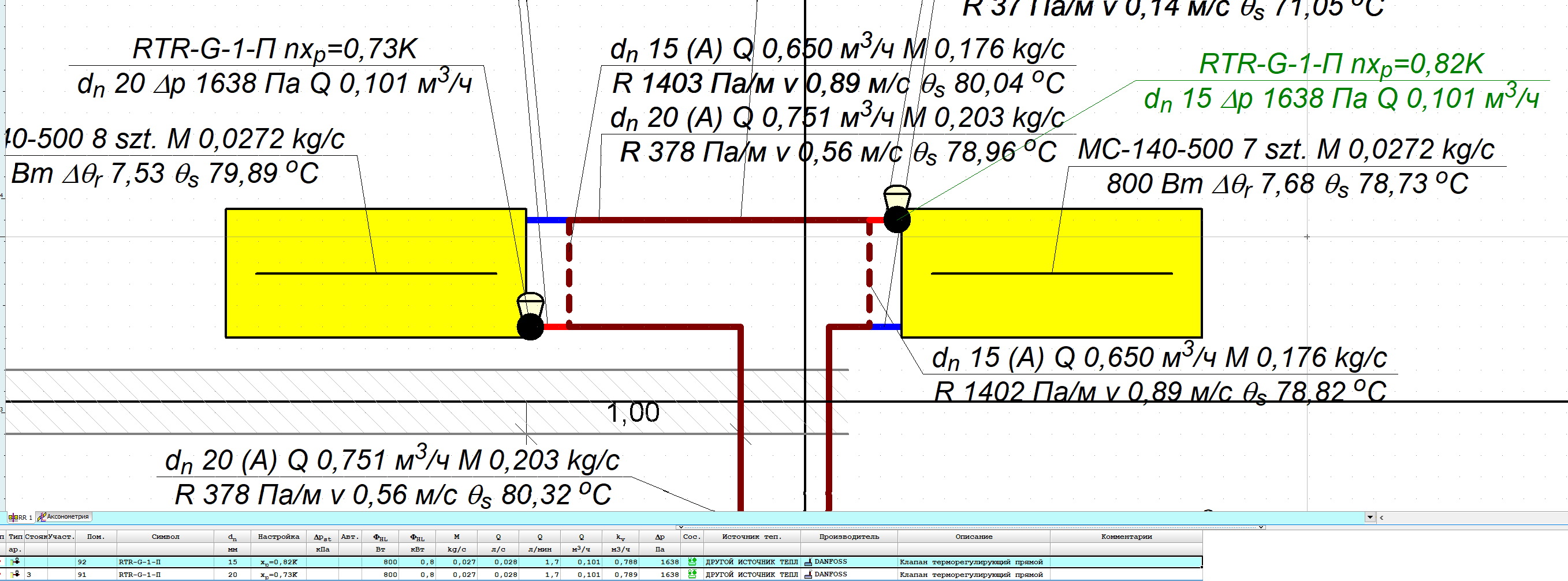

Вот перепад на термоклапане в 1638 Па это ничтожный или не ничтожный перепад?
16 сантиметров водяного столба? Попробуйте кавитацию устроить на клапанах для однотрубки.

Указывать вам на ваши глупейшие утверждения - не значит позиционировать себя как гуру. Не пишите просто чего не знаете и не понимаете. Что ж из вас прет то так?
ВТБ! написал 19.08.2026 в 12:41
Зачем опять глупости приплетать? Это вы начали говорить про кавитацию (речи до вас про нее не было, разговор шел о другом). Просто применяете прием "заболтать". Перестаньте уже мешать мух и котлеты. Лучше промолчите.
Короче понял. Вы с Олеговичем только умные и можете ставить термоклапан против шерсти. А производители термоклапанов по сравнению с вами все идиоты. :)

Freeland написал 19.08.2026 в 12:50
Производители термоклапанов не станут закладываться на ситуацию, когда неизвестно направление подачи.
Единственное разумное решение в этом случае - достоверно определить это направление. Это легко можно будет сделать после начала отопительного сезона.
Словом, заказчика следует послать нахер. Он наймёт другого исполнителя, тот ему сделает наугад. А потом заказчик наймёт третьего - чтобы переделать за вторым.
Вы предложили отличное решение: волки сыты; овцы сдохли; пастуху - вечная память.
Переверни бутылку (тебе можно кефир) и посмотри как бульками вода выходит. Те же 16 см водяного столба. И про кавитацию БВ любит побазарить - а тут сейчас его нет (странно?) - так вот, автоколебания к кавитации в данном случае никак не относятся. А вот масса столбика воды, оказывающего давление в момент закрытия клапана - очень даже. Я думала ты физику лучше знаешь..
