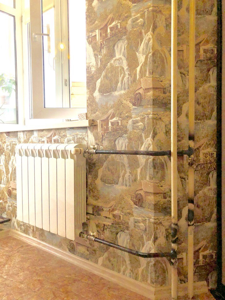

насчет правильно или не правильно я поступил со стояком, у меня не было мысли фоткать до, но байпас остался такого же диаметра как конвектор от строителей и термостат на нем также был, но не такой, а кондовый данфосс с двумя накидными гайками, как обычно ставят на конвекторы. Интересно, а зачем производитель на заводе делает конвекторы с зауженным байпасом и термостатом? ведь строители дома приваривают готовый конвектор в котором уже есть байпас к стояку и сами не фантазируют. И так везде во всех домах где есть термостаты от строителей на конвекторах, у них у всех байпас заужен и при нижней и при верхнее подаче. НИИ Сантехники какого гениального проектировщика лишилось по незнанию))

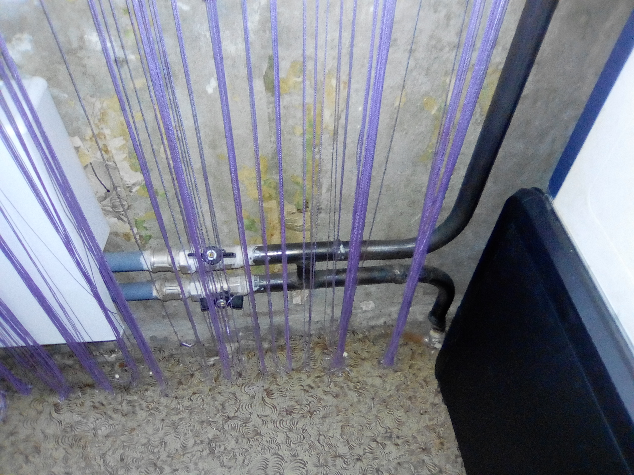

Зачем на двухтрубке балансировочная арматура на радиаторе? Нафиг ее! У Олеговича и так "всегда" все хорошо "работает!" :)
Ведь главное у заказчика Олеговича работает. А на остальных жильцов по стояку наплевать. Ну перестанет у них работать, Олеговичу от этого ни жарко, ни холодно. :)

и насчет схемы срынча, по другому не назвать, и это не оскорбление, поймете дочитав до конца
Будет ли нести Инч ответственность за непрогрев радиаторов смонтированных по его схеме? - нет Нужна ли монтажнику схема, которая зависит от ламинарности потока в системе смонтированной в условиях стройплощадки, когда какой-нибудь заусенец внутри шва может создать турбулентность в потоке и поток не пойдет как нужно, при том что есть рабочие схемы, с которыми не было ни разу проблем, даже по ошибке в направлении подачи? - нет
Захочет ли монтажник, вместо 4 швов (2 на стояке, 2 на отводе) сварить в 2 раза больше без какой-либо пользы для себя или заказчика если бы он использовал переходы под сварку? - нет
захочет ли заказчик под свою ответственность выполнить монтаж по схеме которая содержит уязвимости и зависимость от турбулентности потока когда геометрия помещения позволяет выполнить надежные рабочие схемы? - нет
захочет ли нормальный московский заказчик вместо ровной гладкой трубы на стояке наблюдать переходы разного диаметра, особенно когда они выполнены из конусных переходов под приварку? - нет
есть ли в здравом уме заказчики и исполнители которые готовы подписаться на риск в октябре иметь головную боль или работать бесплатно? - нет, за редким исключением, есть категория людей любящих эксперименты и 2 таких заказчика было у меня и оба на форуме и меня порекомендовал им Инч, под их ответственность я выполнил им монтаж этой схемы и у них все ок.
В этих квартирах не было никакой проблемы выполнить по моим схемам, и даже больше того, со схемой низ-низ было бы лучше, так как термоголовка бы не торчала перпендикулярно стене а была бы по оси радиатора. Но люди хотели, люди были готовы даже к тому что я не приеду переделывать если что не так, они верили в законы физики больше чем в реалии стройки и им повезло. Почему именно, хз. Никто и никогда не узнает, потому что им я делал абсолютно также, и также после того как заказчик выложил фото Инч вонял на форуме что я сделал не правильно и отступы надо делать больше, но у них было все ок. Я услышал и стал делать больше, но в 3 квартирах не прокатило и нафиг оно мне надо и моим заказчикам, зависеть от того не знаю чего и потом спросить не с кого?)) поймите эту простую вещь.

MADONNA написал 28.06.2026 в 12:28 Тут толстая труба переходит в тонкую, а потом тройник
Кстати, меня тоже мучил этот вопрос, когда увидел это фото, но постеснялся задать его. Просто у меня сварщик хотел также, но я заставил соединить трубы, где Ду 25 чисто по интуиции, но у меня было много места, а здесь на фото справа его как бы нет...

марс написал 28.06.2026 в 13:01
какой именно, не стесняйтесь)
Инч написал, Вести полемику бессмысленно.
я потружусь ответить на все что ты мне предьявил после того как ты мне ответишь на очень простой вопрос, для чего производитель конвекторов с термостатом заужает байпас и в чем мой косяк что я выполнил все также по проекту? Сохранив диаметры и тип арматуры
Кстати, меня тоже мучил этот вопрос, когда увидел это фото, но постеснялся задать его. Просто у меня .....
Когда себе ставил конвектор вместо чугуна, тоже монтажники начали возбухать, что байпас нужно заузить.
Пришлось сказать, что денег не получат, если не сделают как я сказал. Ругаться не нужно - нужно сразу бить рублем.
Сделали с очень коротким байпасом, с термоклапаном. И в конвектор прекрасное затекание.
