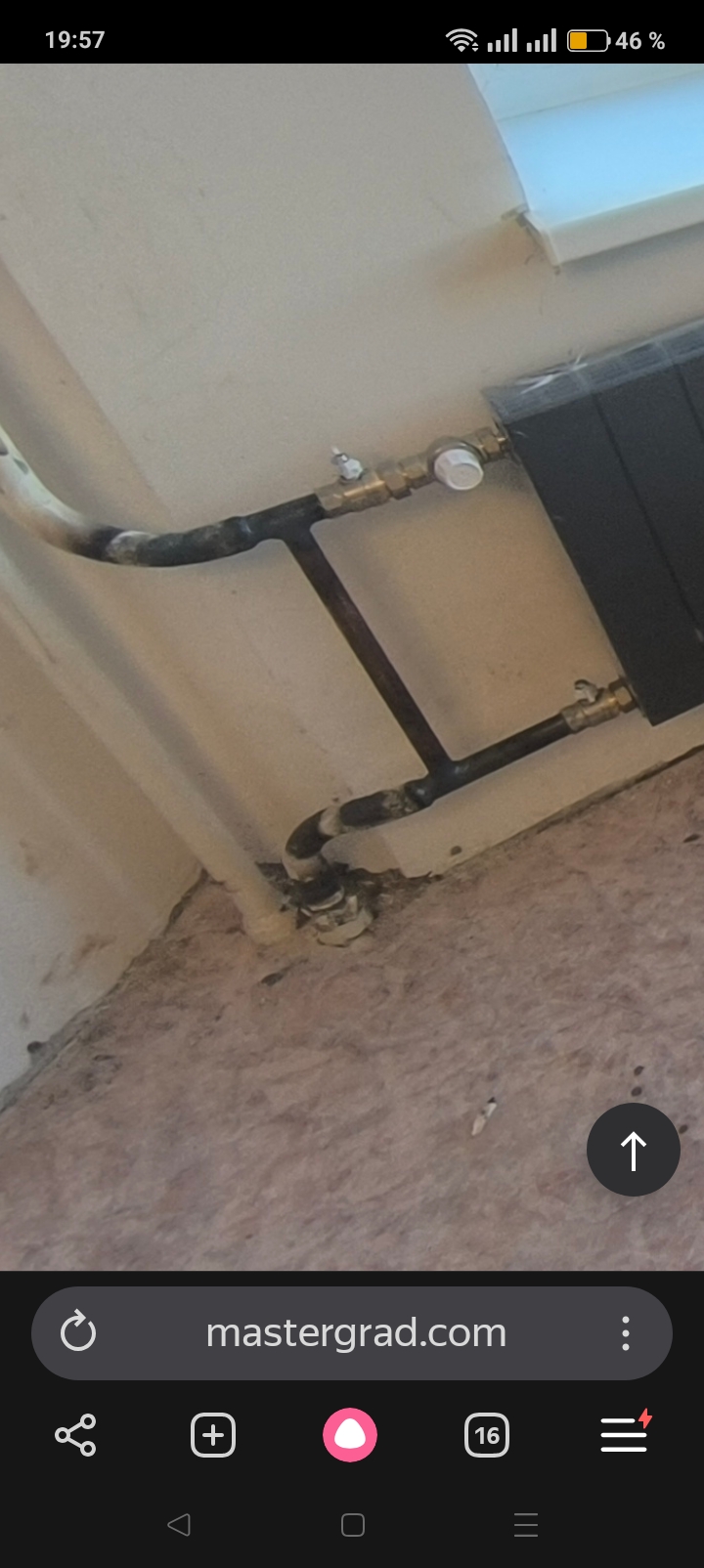

как же у тебя все криво и убого) видно без уровня, особенно на соединении внизу стояка и ты еще, старый маразматик, будешь на меня балоны катить только потому что у тебя работает с незауженным байпасом? так много где работает при абсолютно разных условиях и даже вопреки правилам. А что ж ты всем за свою Бернулли причесываешь когда у самого низ-низ со смещенным байпасом и что это на тебя нашло 2 дня назад когда я на форуме 15 лет ну и ты может примерно столько же?

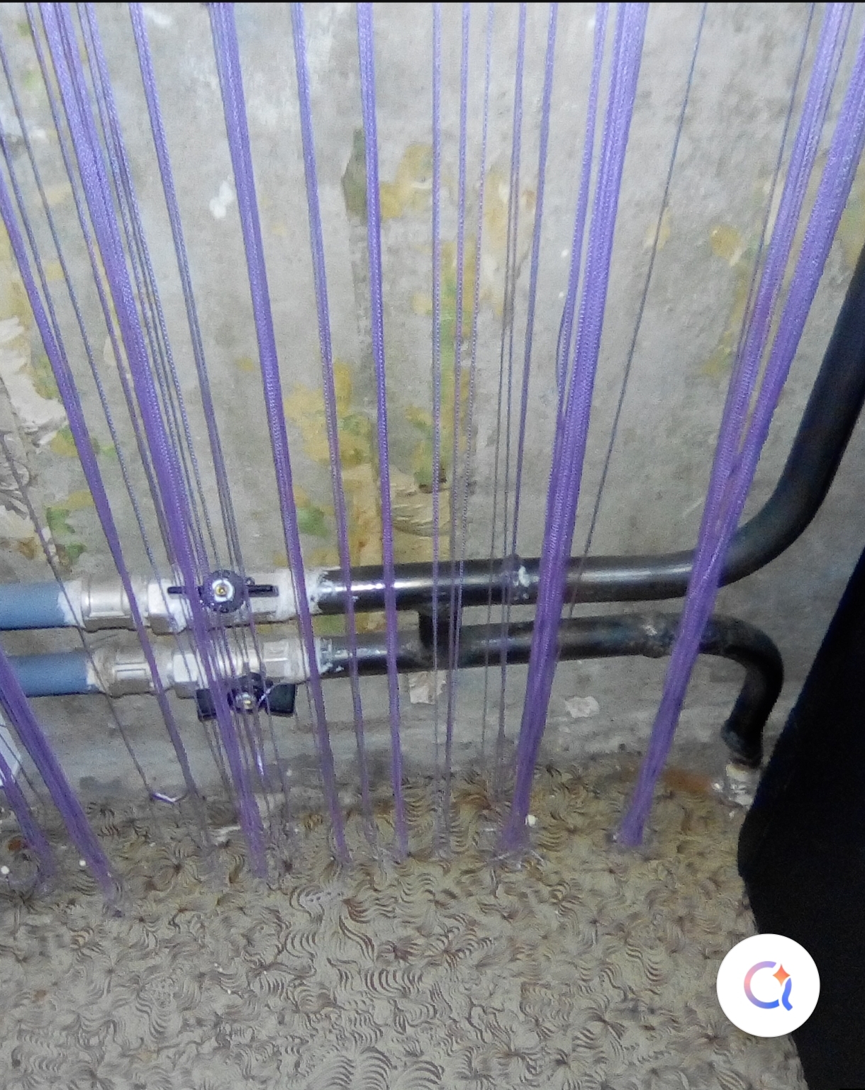

Речь шла об этом. Смутило, что БП вварен не в Ду25, а в Ду20. Понятно, что из-за нехватки пространства. Я задумался над тем, как это повлияет на гидравлику. Своему сварщику я что-то втюхивал. Возможно зря. Вот и хотел этот вопрос для себя прояснить и не морочить другому сварщику голову...

1000029441
чисто для эксперимента спросил у сына (11 лет) что скажешь сынок нравится ли тебе это фото, он нашел только один косяк на несоосности трубы на выходе из пола и неаккуратность швов. Больше ничего не нашел. Маленькому ребенку не заметен валик из льна на кранах, непаралельномть труб справа от байпаса, расположение бабочек на кранах под разным углом. То есть для слабых умом и маленьких детей твои доводы могут быть актуальны, И если тебе на все насрать в своем собственном жилище то какое ты имеешь право кидать тень на мое идеальное портфолио?
а мне понятно что вам ничего не понятно) но это не страшно, вы же не я) байпас можно приварить хоть в 1мм от крана хоть на изгибе 25й трубы, никакой разницы нет по трудоемкости, при такой близости к сварке все равно сначала кран дублер. Байпас находится на том диаметре на котором он находился у конвектора от строителей, все просто.

Так а что мешало поставить тройник 1” и прямой резьбовой 3/4 в него вварить?
