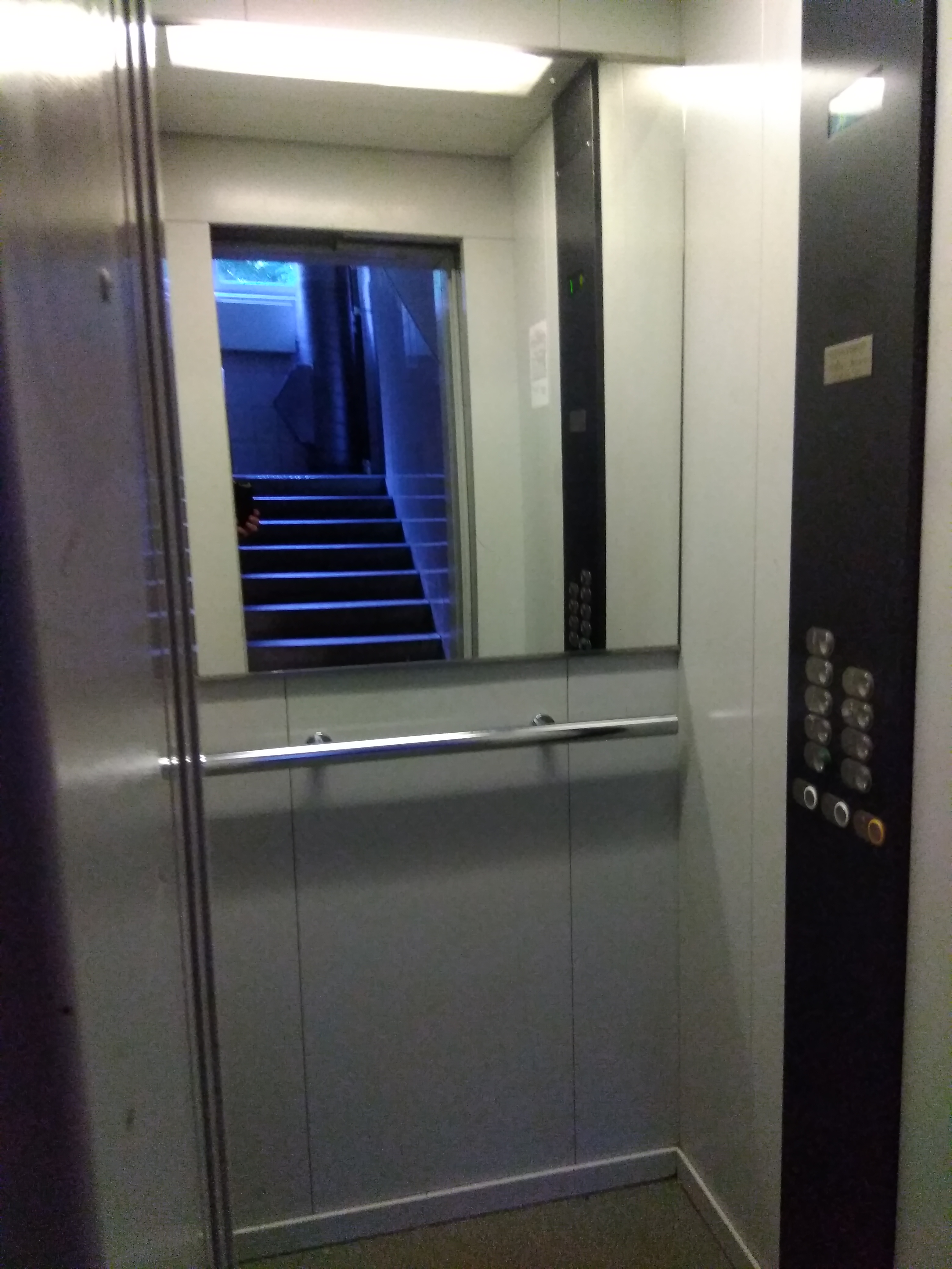

Это клеил Мослифт. Мои лифты OTIS. После строителей, когда они впоролись каким-то оборудованием. Разбили зеркало и появилось углубление, примерно 20х30см. Планка внизу нужна при срабатывании инерционного тормоза, при обрыве троса. Ширина зеркала 93см, высота 100см. Крепление только на скотч, и никак иначе. До появления "нано" клеили на красный 3М двусторонний.IMG_20260708_182812
