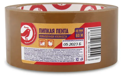

https://www.auchan.ru/product/kp-lipkaya-lenta-korich-48mmh60m/ Вот этот скотч не удержал приклееное зеркало которое было размером чуть меньше чем на фото @sanya1965
Планку приготовил, но надеюсь, что до сверления лифта не дойдет. Раньше зеркала в наших лифтах клеили на клей.

Ссылка не работает. Скриншот бы...

image фигня, по-моему. На силикон нейтральный приклейте.

Ясно. Только может быть как вспомогательный и не обязательный к методам выше в теме, где все уже написано. Полосы вертикальные, длинные, часто.
Ваш метод по всем моментам, как и что вы делали - полная шляпа. Можно было на глину клеить с ровно тем же результатом.
PS Максимум что клеил 3 метра в высоту, 2 ширина, стекло 10мм. Никаких проблем. Метод - полоса толстого 2х скотча, полоса клея и тд... Если прислонил - исправить, подровнять невозможно.
