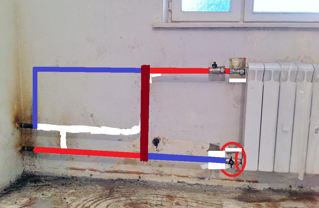

Так что те кому не нравится схема Инча второго варианта, использующая эффект Бернулли, может использовать первый вариант схемы Инча, не использующую эффект Бернулли. Будет также работать хорошо любой радиатор при нижней подаче (правда дельта Т в радиаторе будет чуть больше). Монтаж радиатора 004  с нижней подачей
Естесственно, все эти ухищрения нужны только для нижней подачи.

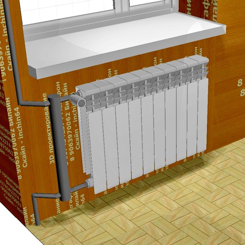

20.08.2026 в 22:42:51
Вот еще один вариант, для подключение от труб бывшего конвектора. Чтобы не ломать стену. Люси 01_1024

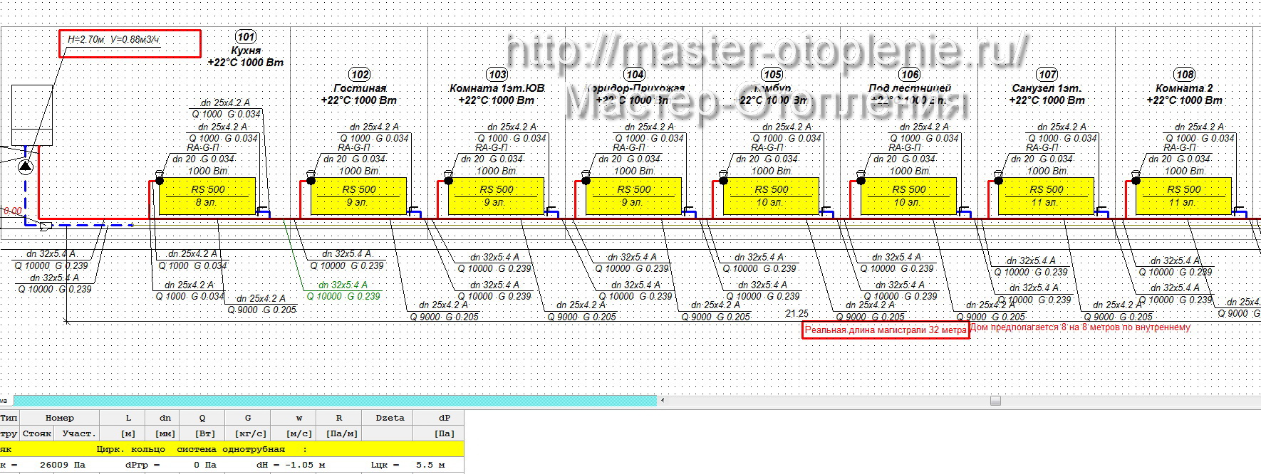

20.08.2026 в 22:47:37
И для фанатов "ленинградок". Нужно просто делать подачу в верхние коллекторы радиаторов. Тогда не придется заужать горизонтальные байпасы под радиаторами (тем более ставить туда хитрые клапаны). Гравитация сама заставит циркулировать теплоноситель через радиаторы без помощи насоса. И будет работать с любым биметаллом не хуже, чем чугун МС140-500. И гидросопротивление всей системы будет меньше.

Freeland написал 20.08.2026 в 22:47
Всё-таки это уходящая натура. Имела смысл в староглиняные времена. когда гигакалории были дешёвыми, а арматура дорогой.
Freeland
Freeland
Регистрация: 05.02.2025
Сообщений: 1225
13.09.2026 в 17:55:56
ВТБ! написал 13.09.2026 в 17:19
Сейчас ее можно делать и комфортной и энергосберегающей, если делать гидравлические расчеты. Но не в классическом виде. а по схеме которую показал. И не экономя на диаметрах подводок и магистралей. Но арматура будет конечно дороже, чем для двухтрубок. Да и трубы тоже. Да и топология ленинградки не позволяет делать многочисленные ответвления-тупики. Сейчас же двухтрубки намного дешевле и гибче и более энергосберегающи, включая стоимость гидравлических расчетов. И не надо делать лежаки со слоновью ногу толщиной.
Ленинградка была оправдана, когда кроме МС140-500 практически и не было радиаторов. И сварщики тогда еще не вымерли и могли сделать лежак хоть из двухдюймовой трубы ВГП. Да и отводы к радиаторам делались из дюймовой трубы, а не из 1/2" и тем более не из 3/8"

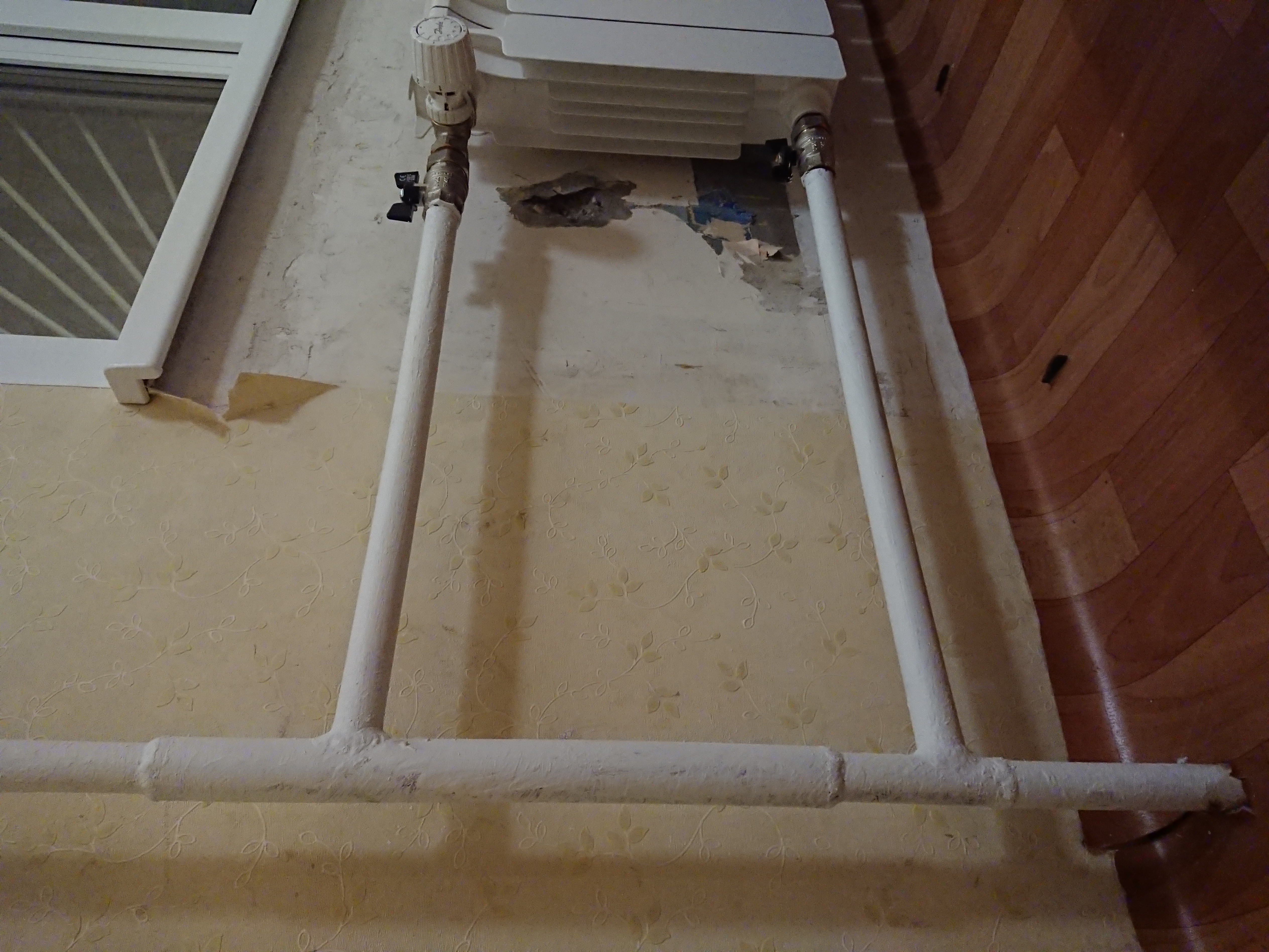

07.10.2026 в 10:34:16
Олегович написал в 15:23
с чего вы решили что при монтаже Бернулли относительно прямого не смещённого и не зауженного стояка есть переплата? 3 копейки за толстую трубу по работе без разницы, потому как делается всего один шов дополнительно и то на воздухе, а не на месте, поэтому трудоемкости добавляется на 2 минуты, соответственно разницы по цене работы просто нет.

19.10.2026 в 13:00:47
Freeland написал 07.10.2026 в 10:34
Обязателен один конический переход. Два, чтобы сопротивление стояка заметно не увеличивать, а также для красоты и симметрии.

19.10.2026 в 14:14:40
ВТБ! написал 19.10.2026 в 13:00
Скорее чаще даже не нужен.
Пример: DSC_0246
