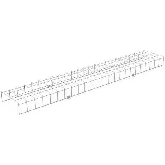

Заменить на защищённый герметичный светильник в сборе. Лампы без защиты и уж тем более 230В в холодильники стоять не должны, что то вы не договариваете о стостоянии вашего холодильника-витрины.
Мишутк написал 13.07.2026 в 12:00
Те что были сначала - со стеклянным корпусом. Бьются только так при использовании холодильника, т.к. ничем не защищены.
