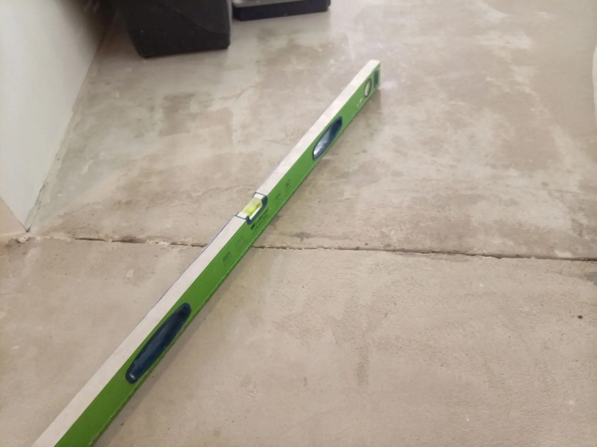

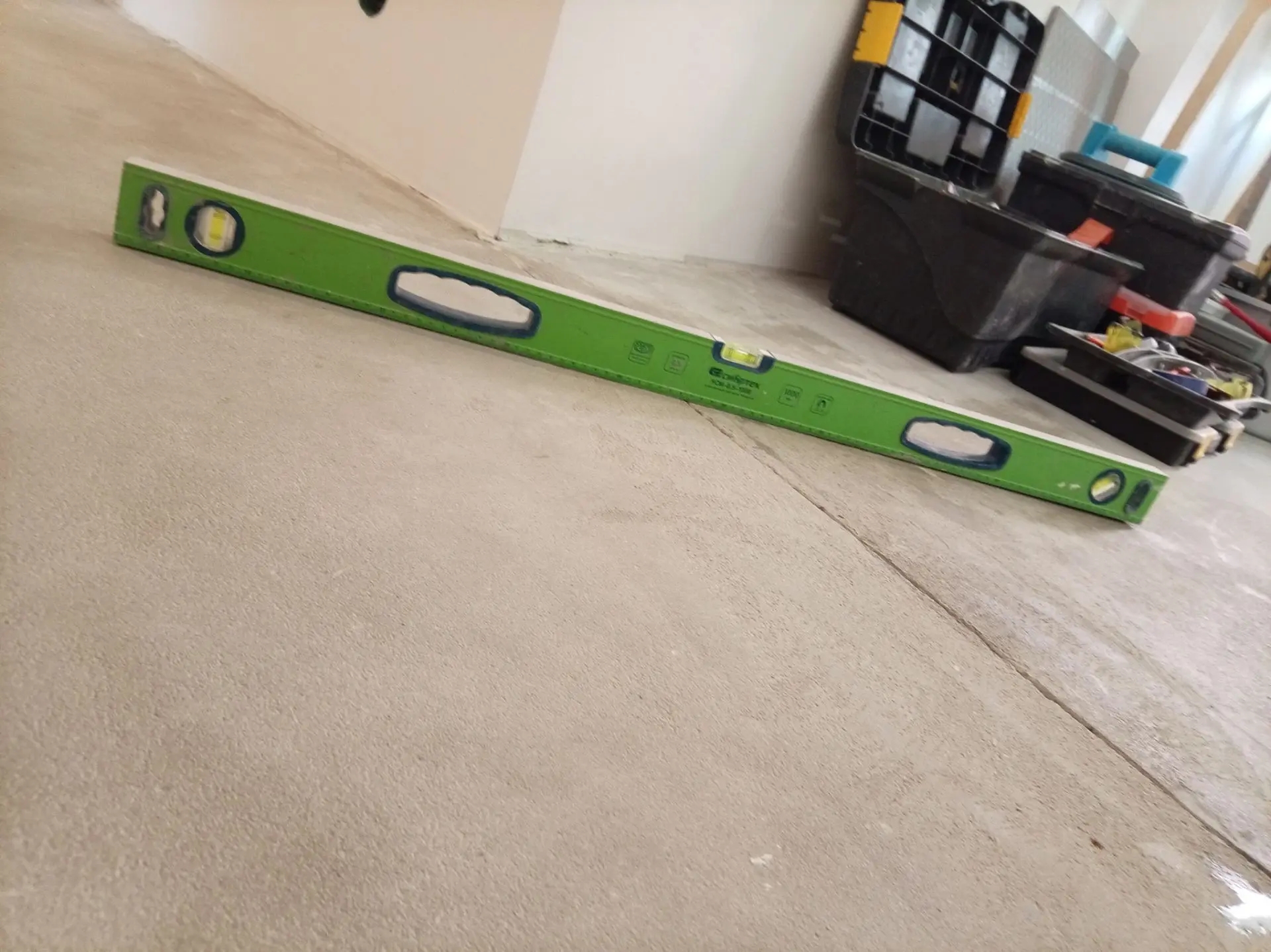

Исходные данные такие - в квартире сделана полусухая стяжка 50м2, толщина около 9см, 5 помещений - две комнаты, кухня, прихожая и кладовка.Пол в каждом из помещений сделан достаточно хорошо, ровно, без ям - перепад в пределах 1мм на 2м.Но вот между помещениями беда (я бы сказал грубее, но воздержусь) - они все наклонены в разные стороны.Если положить 2м правило на 1м в комнату и 1м в прихожую, то на конце 1м перепад будет 1см!
Небольшое видео - https://disk.yandex.ru/i/A7zBNoYiozT8nQ
Усугубляется это все желанием уложить напольное покрытие одним контуром без стыков и порогов.Как быть? Стяжка_001 Стяжка_003 Зеленым выделено то, что планировалось к укладке одним контуром, красными линиями - проблемные места. Стяжка_000

Целевое покрытие - замковый кварцвинил, укладка английской елкой на подложке 1,5мм. Стяжка_006
Какие варианты я вижу:
  1. Срезать/шлифовать выступ между помещениями, сделав переход более плавным:Стяжка_004
  2. Укладывать разными контурами, разделяя порогами Стяжка_005

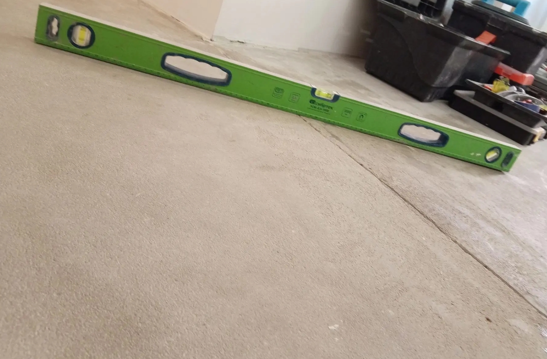

Пока что получилось вот так выровнять, как будто бы ничего. 00010002
Только клеить без вариантов.
Сообщений: 137084
17.07.2026 в 20:02:37
DolinEA написал 17.07.2026 в 14:30
Да. Если не клеить.
DolinEA
DolinEA
Регистрация: 25.06.2015
Сообщений: 638
17.07.2026 в 20:23:33
BV написал 17.07.2026 в 20:00
Почему? Можете более подробно ответить?
У меня сейчас на текущей квартире на примерно такой же площади вообще классический ламинат уложен одним контуром и все отлично, не скрипит не вздулся не разошелся, хотя для него это даже за границей допустимой площади . У кварца лимит единого контура сильно выше
Сообщений: 137084
17.07.2026 в 20:42:09
DolinEA написал 17.07.2026 в 20:23
Щели на порогах.
Бывают наверное исключения.
Площадь - это единый кусок, в котором нет узкого горла там где проемы.
Почитайте паркетно ламинатную тему и vago...

17.07.2026 в 22:41:44
При устройстве плавающих конструкций слишком много влияющих факторов. Это и конфигурация помещений и расстановка различной мебели. При абсолютно одинаковых помещениях и одинаковых полах, плавающие конструкции могут вести себя по разному. Приклейка - самый верный способ избежать неожиданностей.

BV написал 17.07.2026 в 20:42
Щели на порогах.
Хммм? Пока что принято решение подровнять места переходов между комнатами и попробовать уложить единым контуром. Посмотрим что получится) i 52343
