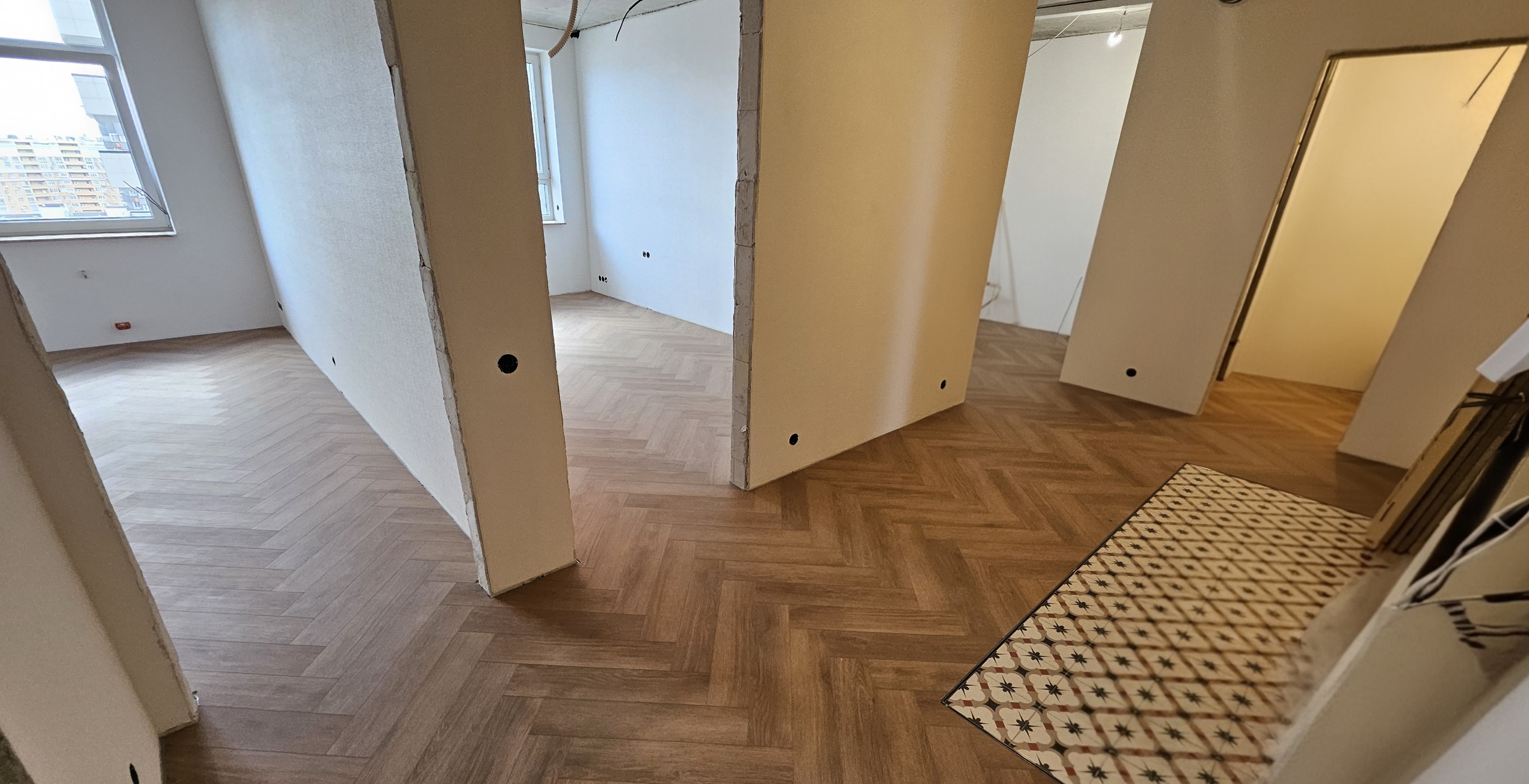

Обработали переходы и уложили. Будем посмотреть) Floor

DolinEA, укладка ёлкой. Вы всё сделали абсолютно правильно. Если приклеили на основание, то правильно вдвойне. Всё будет стоять лет много-много, пока тапками правнуков не изотрётся.

pool, не клеили. Попробуем так. Уложено с зазорами, как полагается. Через пару недель поставим кухню и с тяжелой мебелью пока что пауза, подождем как будет себя вести.

Подождите до Нового года)
Влажность в отопительный сезон будет менее 15-20%, сейчас 40-70%, после дождей до 90%. ..... и покрытие ужмется в линейных размерах.
Если думаете что пластик не меняет свои размеры от влажности - вы ошибаетесь. КВП с плавающей укладкой прекрасно встает домиком, если основание недостаточно просохло. А если под ним нет ПЭ пленки... встает еще лучше и домик выше)

dokar,  Я не понимаю в чем именно ваш вопрос? Можно задать его более внятно?
С плавающей укладкой сплошным куском по всем помещениям могут быть проблемы с щелями в проемах, разделяющих помещения.
Вероятность возникновения проблем, как было правильно сказано выше pool - зависит от очень многих факторов. К этим факторам я добавил изменение влажности по сезонам года, и как следствие - изменение линейных размеров покрытия. ПЭ пленка снижает зависимость от влажности основания, а также увеличивает способность покрытия скользить по основанию (про это почему-то забывают).
Естественно никто в здравом уме на ПЭ пленку покрытия не клеит.
Так что именно вам не понятно? В чем вопрос?

BV написал 22.07.2026 в 15:14
Можно поподробнее, какие именно проблемы и из-за чего? О расширении материала от внешней влажности в курсе, зазоры оставлены.
И что такого особенного в проемах, почему проблемы не могут быть у стен, например?
Чем скольжение по ПЭ радикально отличается от скольжения по подложке (которая тот же ПЭ по сути)?
проблемы с щелями (в стыках напольного покрытия) в проемах
DolinEA написал 22.07.2026 в 17:39
Есть квп с интегрированной подложкой.
Усилия/напряжения от усадки больших участков в комнатах прилагаются к узким местам в проемах.
Просто опыт, по тому, что видел.

BV, Всё , Долин правильно поставил вопрос . Ответ я получил.
BV написал 22.07.2026 в 17:53
И именно в проёмах чаще всего образуются домики ?
BV написал 22.07.2026 в 12:42
К черту этот КВП. Лишний раз убеждаюсь в ущербности этого материала.
