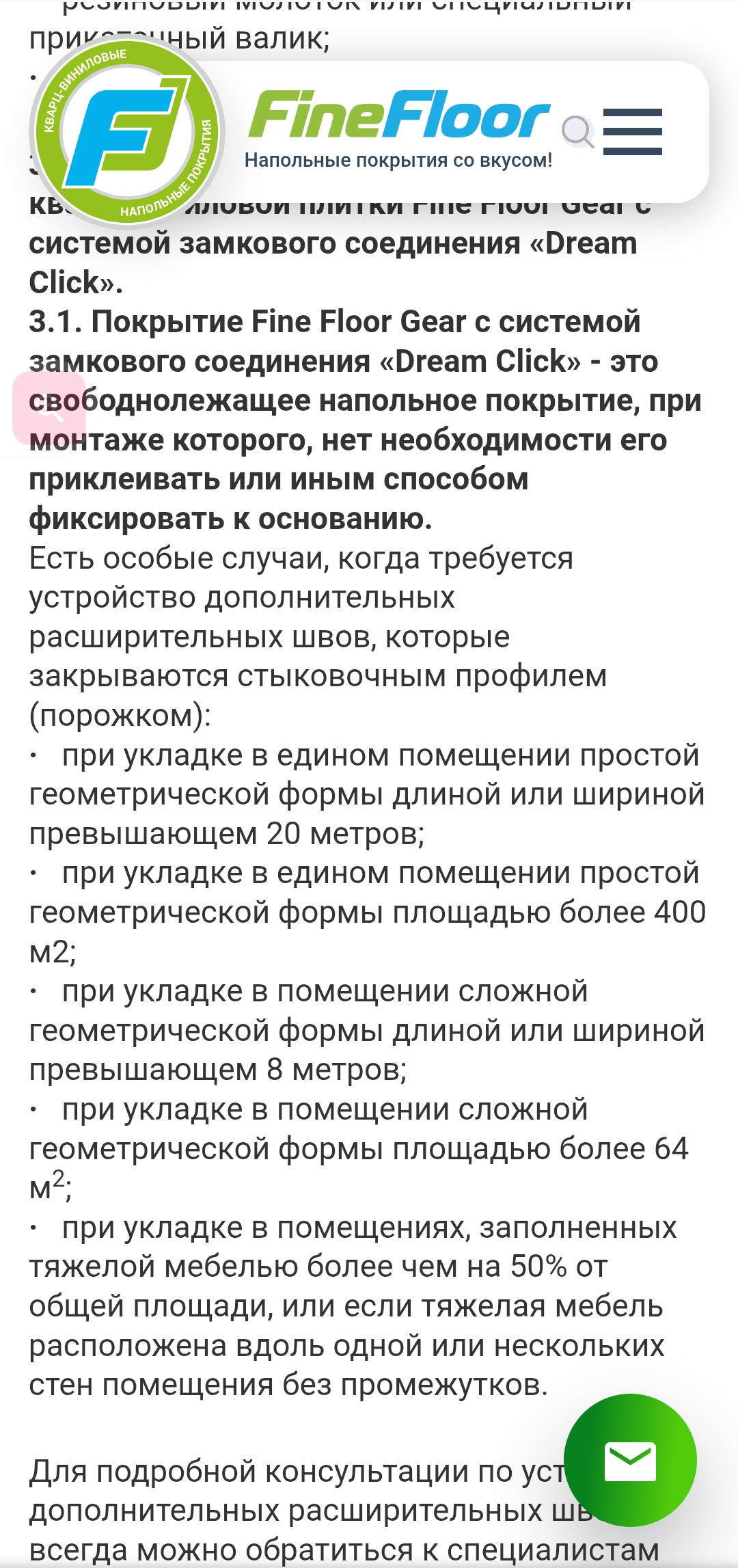

DolinEA,  Screenshot_20260722-183114
Там уж сами решайте, какие выводы можно сделать после прочтения этого текста...

BV написал 22.07.2026 в 18:32
DolinEA,  Там уж сами решайте, какие выводы можно сделать после прочтения этого текста...
У меня ни одно из этих условий, требующих швы как будто бы не выполняется. Даже если считать мой вариант помещением сложной формы, то ни длина ни ширина не превышает 8м, общая площадь меньше 64м² и тяжёлая мебель будет дай боб на 10м²

DolinEA написал 23.07.2026 в 03:53
Вторая часть предпоследнего абзаца.
