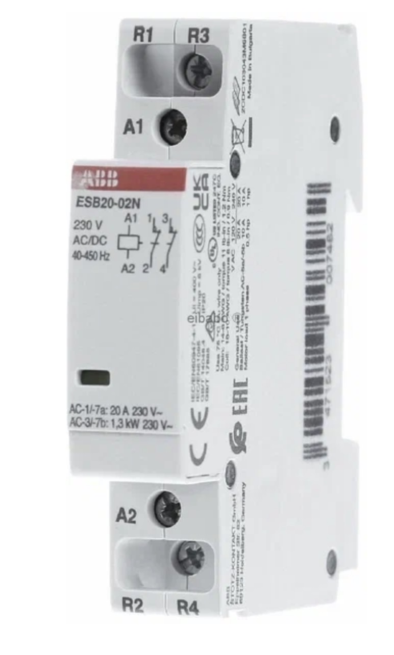

Датчики 1 и 5 настроены на ток холостого хода, остальные на минимум Что могла забыть? Получается щит на 4+10гр, ну еще сколько то займут датчики тока, БП с акками, слаботочный модуль. Короче - 24 должно хватить с огромным запасом. Хотя, если взять контакторы на 20А - то и 12гр хватит. Или лучше пару - узо и автомат брать? Да.

контакторы на 20А
Нет.

Я и сама с большим предубеждением отношусь к таким 20А IMG_3786
Однако под нагрузкой включаться и выключаться они не будут, а вскрытие показала весьма надежную начинку. И что гут - одномодульный. Вот нашла есть ли вариант с двумя НЗ-контактами IMG_3787

MADONNA написал 05.08.2026 в 20:55
Я и сама с большим предубеждением отношусь к таким 20А Однако под нагрузкой включаться и выключаться .....
Посмотрите контакторы ETI, у них есть в 1М номинал 32А. Продукция хорошая. Только я не про номинал, как таковой...
