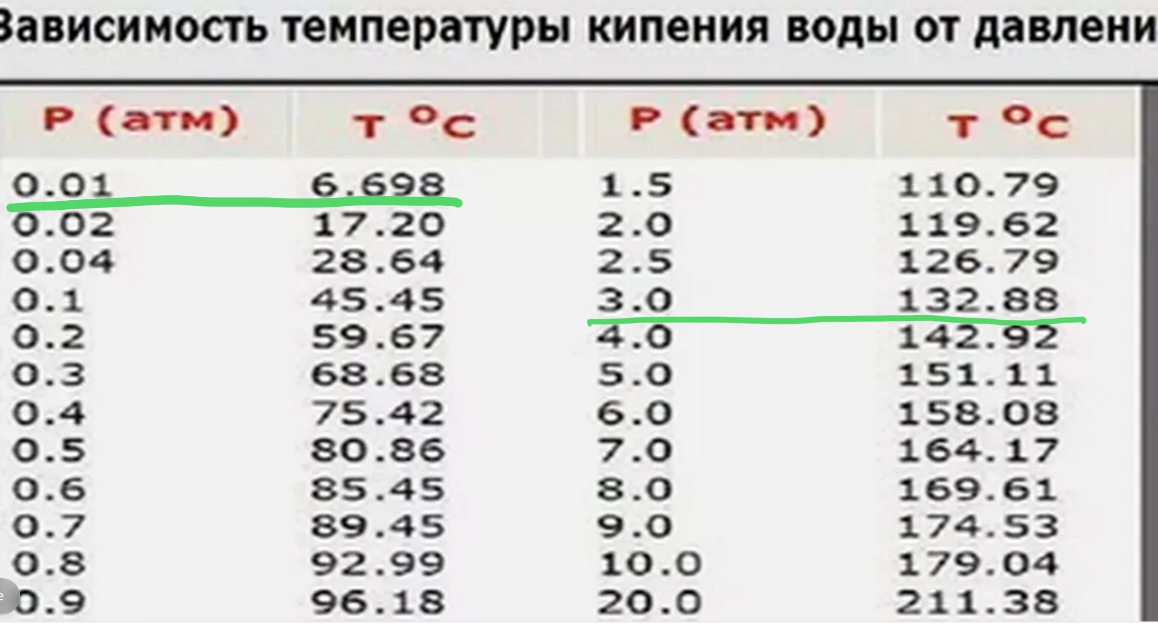

Freeland написал 26.07.2026 в 17:04
Вода и при +130 градусах не кипит при давлении свыше 3Бар. Но если давление падает до нуля (при прорыве трубы), то такая вода мгновенно вскипает вся сразу во всем объеме.
Ты ошибаешься (как всегда) IMG_3758 Если давление упадет до нуля - то мы все умрем , потому что температура тела (крови) 36,6 А кипение при +7С Другое дело если упадет до 1бар. Но тогда и избыточное давление в трубе не 3 а 2 бар. В любом случае ты невнимателен и безграмотен.
Narrenfreiheit
Freeland
Freeland
Регистрация: 05.02.2025
Сообщений: 1096
26.07.2026 в 17:43:44
MADONNA написал 26.07.2026 в 17:38
Шельмовать не нужно. Все прекрасно поняли, что падение до нуля, это до атмосферного давления. Только ты не поняла. :) Все манометры так проградуированы кроме твоих.
И величину давления в трубах все указывают как превышение над атмосферным. Только у тебя все шиворот навыворот. :)
________________
Ну не все же такие гениальные как ты. :)
_________________ А я все думал, почему у космонавтов вся кровь разом закипает при разгерметизации костюма в открытом космосе.... :) Глаза вылезают наружу... Но есть такие сущности, которые как ты выживают в любых условиях. Даже на Луне.
И не догадался бы никогда, если бы не твои гениальные подсказки. :)

26.07.2026 в 19:48:39
Срочно сообщи об этом всем заинтересованным лицам. А то ведь мужики то и не знают!
