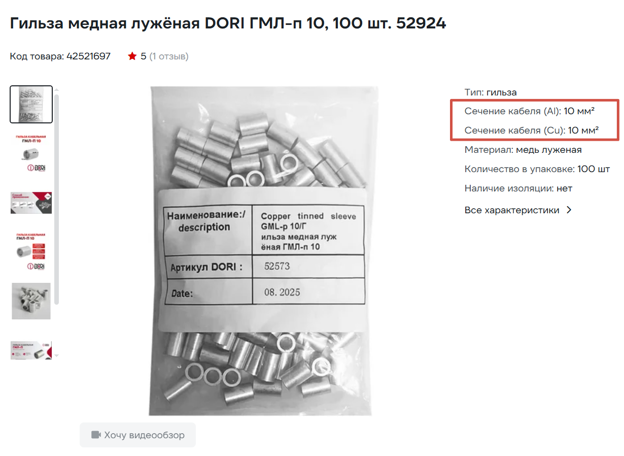

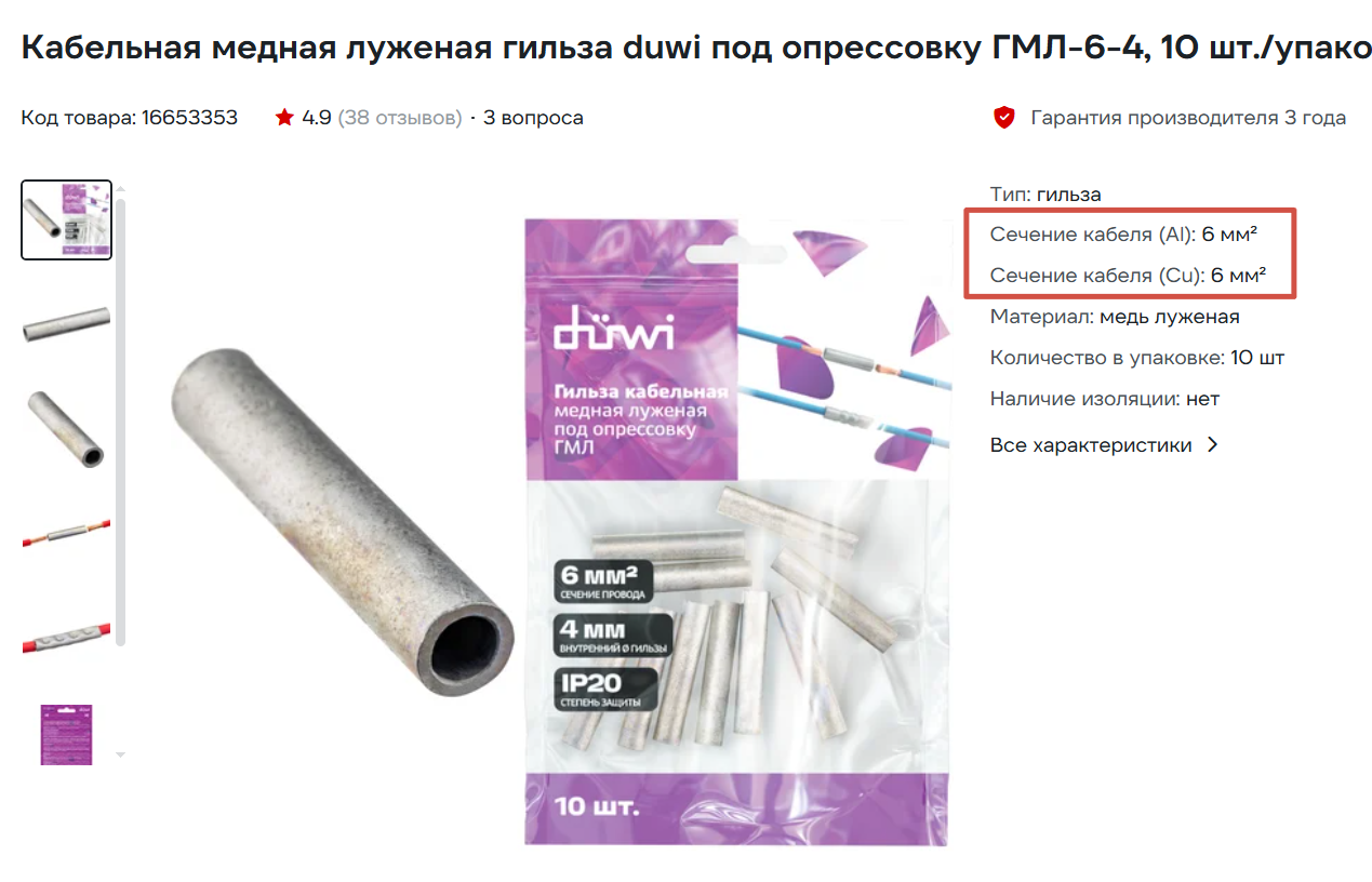

BV написал 30.07.2026 в 18:52
Забыли написать где купить мелкие ал гильзы, для 2х, 3х проводников по 2.5мм2. Ну не ставить же 16мм2?
2026-07-30_19-38-22
2026-07-30_19-37-04
