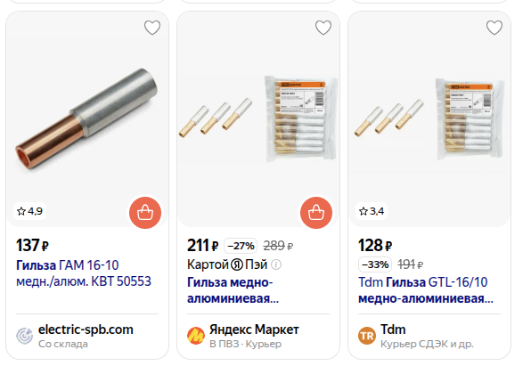

наиболее надежнее соединение
image Переход с аллюминиевого провода (добить обрезками до полного заполнения) на несколько выходящих медных. Под клеевую термоусадку в 2 слоя. Надежнее для дома сложно придумать.
Хотя в обслуживаемых коробках у меня на даче ваги флажковые на нагрузках под 10А годами стояли (стиралка, электроинструмент, садовый инструмент, сварка).

Мишутк,  Сечение - Петька)))

Мишутк, спасибо большое, имеет ли смысл использовать пасту для алюминия?

Вы эти бандуры собрались использовать? ))) И будете изучать методы опрессовки и покупать под них специнструмент ? Кстати алюминиевую сторону надо опрессовывать двадцать пятой матрицей, если гильза шестнадцатая.
