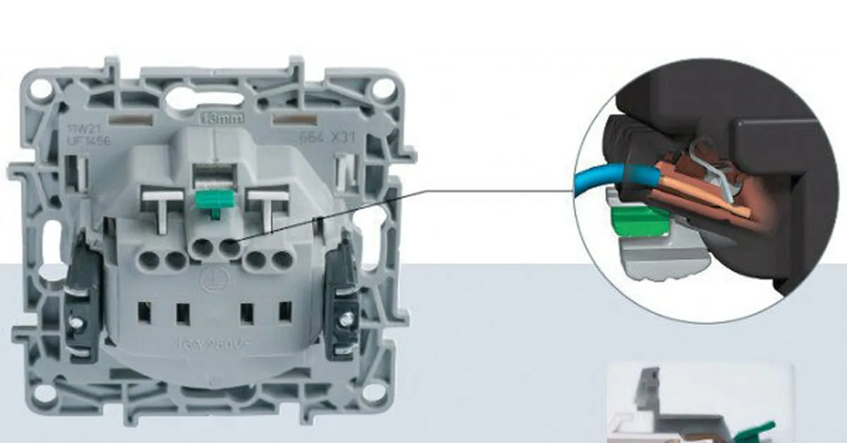

Мишутк, никто и не собирался использовать тройные ваги, это и так понятно по количеству проводов, схему делал на телефоне и быстро, добавил картинку ваги чисто для общего понимания, не сказал где торчат провода потому что проблем с пониманием остального нет, ибо кабель приходит напрямую от автомата и возникал вопрос исключительно в способе подключения

Lehfr963 написал 29.07.2026 в 16:23
Способ подключения зависит от типа соединяемых проводов, нагрузки и обслуживаемости соединения. Вы пока дали информацию только по нагрузке, да и то косвенно. Для Ал 2.5 автомат 16 тоже вызывает священные войны.
Нет никакого понимания. Поэтому выдавайте максимум информации что тут просят.

Мишутк, ну автомат установалил не я, поэтому дал только исходные данные, о проводе тоже указал, понятное дело что лучше на медь, но провести ее по всей квартире невозможно, есть только возможность проложить медь в комнате, если соединить ее с алюминием на входе в комнату, всю информацию я более чем изложил, что нужно сделать, что имею и что реально сделать в съёмной квартире А если я что то не указал, то можно просто задать наводящий вопрос в силу своего опыта

Lehfr963 написал 29.07.2026 в 17:25
image Вот в такую розетку заводите вход алюминия, в соседнее отверстие выход медного короткого провода, он соединяется гильзой с двумя исходящими на другие розетки. Как уж вы их будете прокладывать - не важно. На вашу нагрузку достаточно. В условиях съемной квартиры я бы исходящие кабели опустил в плинтус и по нему растянул по комнате. Минимум усилий.
//под винтовую клемму обычных розеток нельзя зажимать одновременно медь и аллюминий (даже если они не касаются и лежат по разные стороны гайки).

dokar написал 29.07.2026 в 17:46
На фига? - 2273-204 безвинтовой 4х(0,5-2,5) кв.мм для меди (Wago) !
Товарищ так и не сказал, где он будет размещать соединение. Видимо, все соединения тоже будут торчать из стены. Если гнать "шлейфом" через первую розетку в точке входа, то ваги нужны будут уже трешки. Оптимизируем 8) Не, ну он же совет просил.

Мишутк, соединение будет за шкафом в подрозетнике, но розетки там не будет, при необходимости можно будет без проблем залезть туда

29.07.2026 в 19:23:03
Просто интересно как сделать наиболее надежнее соединение, у меня пока два варианта, один как посоветовали перейти с алюминия на медь через подрозетник или вага, а второй вариант оставить алюминий и опрессовать соединение
