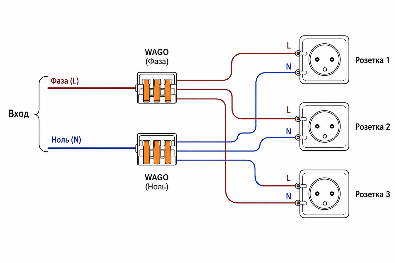

поэтому и хотелось бы на этапе ремонта комнаты сделать по человечески розетки
То есть вы будете штробить бетонные стены. Вопросов по этой части еще не возникло?

![ссылка удалена]В голове примерно такая схема, имеет ли место быть данное?

Lehfr963 написал 29.07.2026 в 15:29
такая схема,
Можно и последовательно, в обход комнаты.

1000053309
MaSeVi
MaSeVi
Регистрация: 08.10.2009
Сообщений: 18305
29.07.2026 в 15:49:46
Lehfr963 написал 29.07.2026 в 15:44
Красиво...
Красиво. Но тройными вагами три розетки не соедините 8)
Lehfr963 написал 29.07.2026 в 15:36
Мишутк, а в чем собственно проблема сделать штробы?
А в чем проблема соединить провода? Там вопросов и нюансов не меньше. Но вы пока смотрите только на соединения. Надо все в комплексе проработать.
Вы даже не сказали, где торчат эти два алюминиевых провода входящие в комнату: просто из стены, свисает с потолка, выходит из пола, в распаечной коробке, в подрозетнике на месте бывшей розетки...
