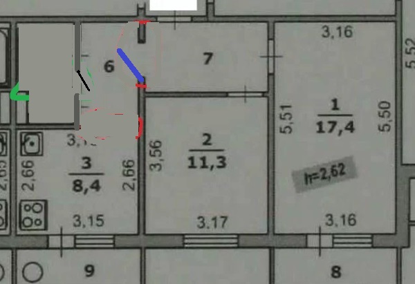

MADONNA, хороший вариант не узаканивать. но вдруг что в будущем изменится в законодательстве и ужесточится процедура узаканивания ранее перепланированного. ну или захочется в законной перепланировке жить)
по поводу газовой плиты:
на схеме указана действующая планировка: простенок и дверь из кухни в коридор убраны, но появилась дверь из первого коридора (совмещенного с кухней) во второй коридор (нарисована синим).
получается мы кухню с газом объединили с нежилым (коридором). и сделали дверь из первого коридора (совмещенного с кухней) во второй.
По идее это законная перепланировка. как считаете? двуха планировка

Fazan написал 31.07.2026 в 13:06
Не знаю, я не специалист. У газовщиков свои могут быть требования - например вентиляция расчитывается под определенный объем помещения, увеличил объем - ну сам пноимаешь. Всякие тараканы могут вылезти. Я бы не стала трогать - делай тихо, без бумажной фигни. Если что - перенесешь обратно по судебному решению, но это маловероятно.
Газовщики не пропустят. Но, как у нас это нередко бывает, всё зависит от конкретного человека. Читай - лотерея. Тут никто не подскажет.

pool написал 31.07.2026 в 13:16
Газовщики не пропустят. Но, как у нас это нередко бывает, всё зависит от конкретного человека. Читай .....
на каком основании не пропустят? из-за вентиляции?

в инете нашел:
Между газифицированной кухней и коридором существует проем с дверью, которая ведет не в жилые комнаты, а в коридор. Вы можете снять дверь и переделать проем в арку, если на пути из коридора в жилые комнаты остаются двери. Закон не запрещает объединять газифицированные и нежилые помещения.
У такого варианта есть особенности реализации. В Московской области хозяйка демонтировала дверь из кухни в коридор и получила отказ в согласовании: «Проектное решение, при котором отсутствует разграничение строительными конструкциями помещения 4 (кухня) от помещения 7 (коридор), не соответствует требованиям п. 14 ст. 2 Федерального закона от 30.12.2009 № 384-ФЗ „Технический регламент о безопасности зданий и сооружений“, в том числе в связи с расположением единого объема помещения 7 (коридор) и газифицированного помещения 4 (кухня) над и под частью жилых комнат нижерасположенной и вышерасположенной квартир». То есть перепланировка привела к тому, что газифицированное помещение увеличенного коридора размещается частично над и под жилыми комнатами соседей сверху и снизу. Это запрещено.
В данной квартирой в квартирах выше и ниже перепланировок не было и над (под) данной квартирой в зоне объединенной кухни и коридора у соседей также расположены нежилые помещения: кухня и коридор
