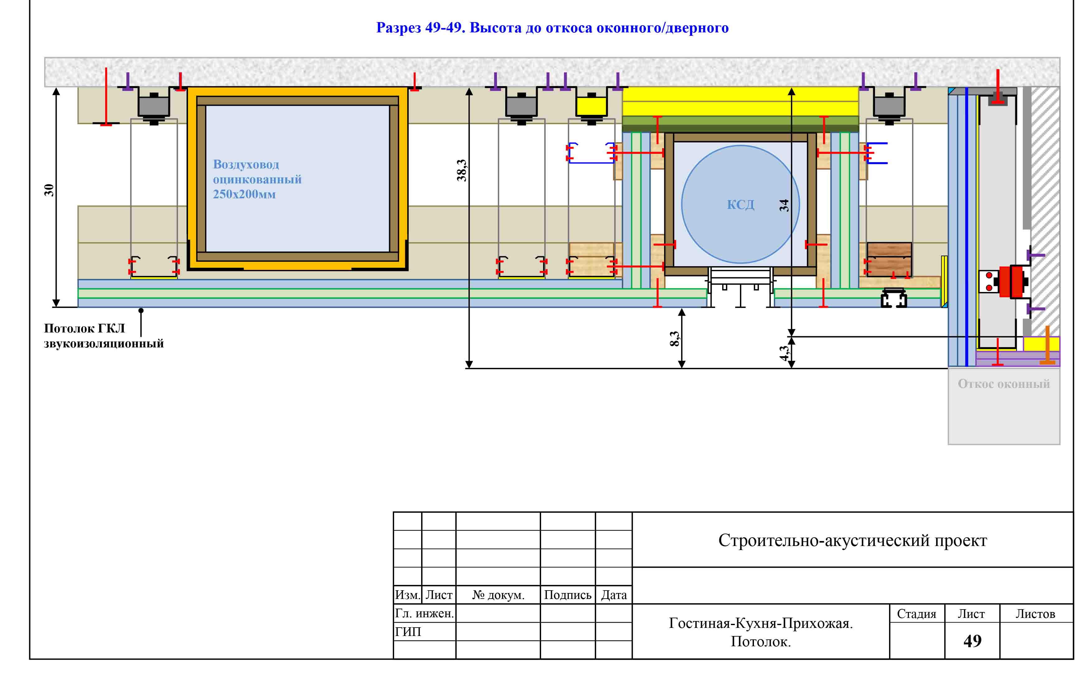

АленкаСамара написал 10.08.2026 в 18:18
ниша для электрокарниза
Электрокарниз. Стильно. Без потери ЗИ.
ЗИ потолок. Электрокарниз

АлександрААА написал 11.08.2026 в 04:19
Аха. Такую задачу только моим фирмачам и давать ))) один сказал "делаем только вровень" другой "ну что-нибудь сделаем". И речь о паре сотен тысяч...Вот такой подход у людей
Ага, но с потерей 30 см высоты потолка. Этому много лет учат специалистов. На одном листе часть размеров в мм - часть в см. Вполне характеризует уровень «специалиста» Позор!
