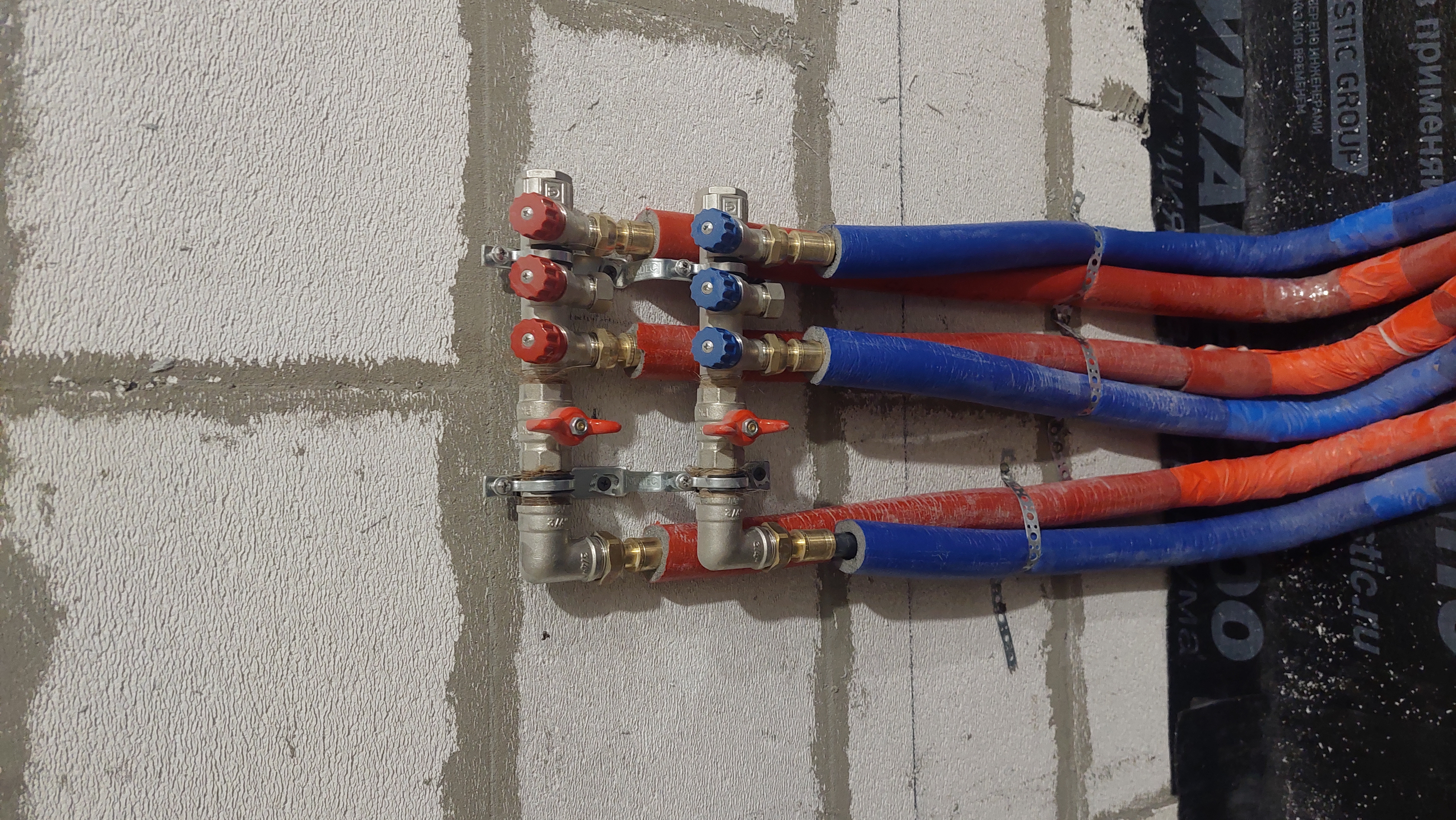

Добрый день! От застройщика досталась схема разводки отопления с тройником в середине квартиры.Решил поменять на коллекторную схему.Делал, к сожалению, в спешке и в наличии были только обычные коллекторы для воды.Результат на фото.По сабжу несколько вопросов:
  1. Допустимо ли использовать обычный водяной коллектор на системе отопления?
  2. Требуется ли установить дополнительные узлы - автоматический воздухоотводчик, кран Маевского, грязевик?
  3. Поставить ли Нептун? Заранее благодарен за ответы

Текущий коллектор отопления

МайскийЧай написал 25.08.2026 в 22:42
На подаче следует использовать только для отсечки. На обратке можно и для балансировки, но обычно не требуется вовсе.
Соединения с накидной гайкой с плоской прокладкой - на мой вкус неоптимальное решение.

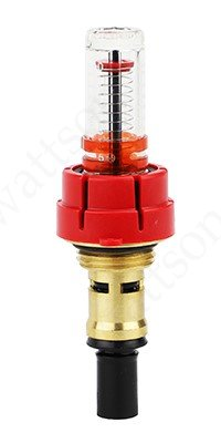

BV, к, сожалению, фотографий этажного коллектора нет, но вот это там присутствует для каждого вывода. + счетчик калорий и, видимо не терморегуляторы, а балансировочная арматура - краны под шестигранник. image
воздух как выгонять?
Вот и пришел спросить - что требуется установить в квартире
Сообщений: 139859
25.08.2026 в 23:54:12
МайскийЧай написал 25.08.2026 в 23:37
вот это
Для коллекторов теплых полов.

26.08.2026 в 09:11:20
МайскийЧай, Для системы отопления вашей нельзя использовать коллектор теплых полов. Не должно быть никаких балансировочных на нем и расходомеров. Только на отключение можно, но смысла нет ибо у вас всего лишь два отоп.прибора.
А воздухоотводчики нужны.

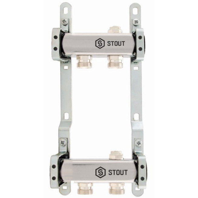

Нашёл вот такой Stout на два контура. Правильно понимаю, что если вместо заглушки с торца прикрутить кран маевского, то будет примерно то же самое1000019393
Сообщений: 139859
26.08.2026 в 11:00:30
МайскийЧай, посмотрите коллекторы такие же, но комплектные...
