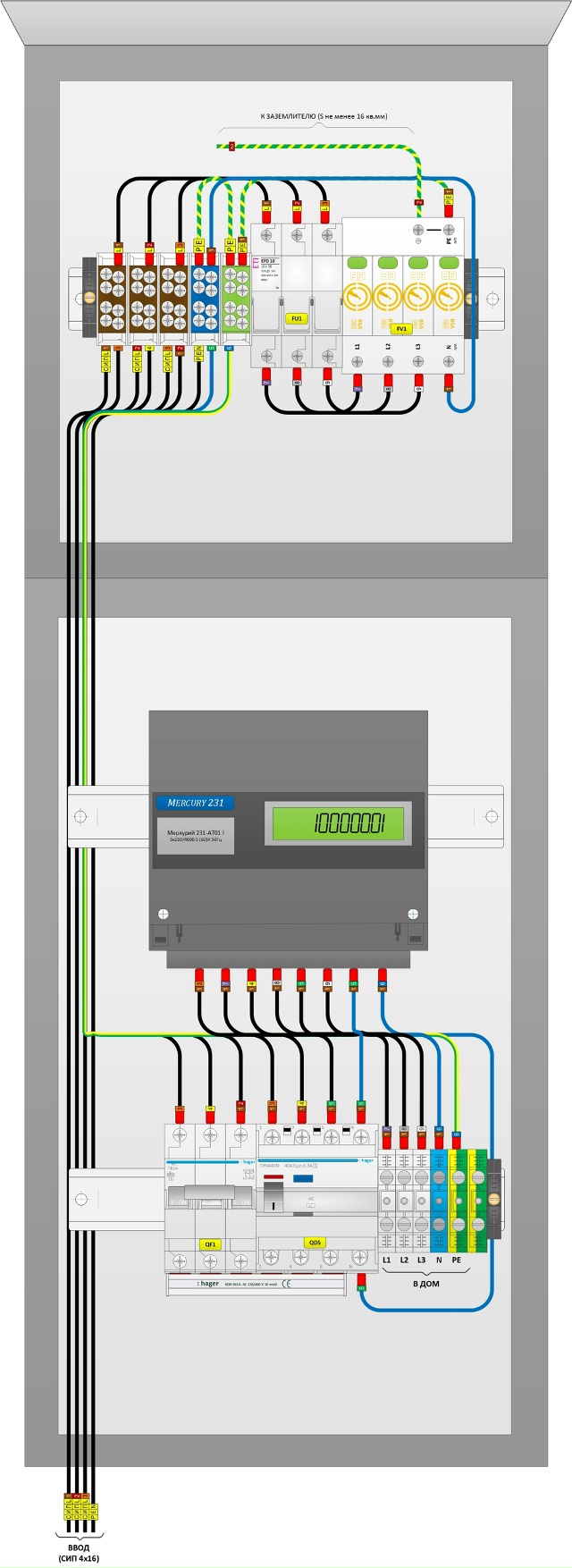

Если есть глубокие сомнения в правильности выбора решения, то лучше тогда не ставить или, как я писал выше - вывести из дома. Вот пример щита частного дома. Два шкафа, соединенных вместе, стоящих на трубостойке: в одном УЗИП и блок его предохранителей на 32А, во втором автоматика и СЭ. Идея была именно в том, что если УЗИП квакнет, а вероятность не самая малая, т.к. в той местности, где объект, грозы весьма частое явление, то ставить его в отдельный ящик и пусть он там себе шкворчит))). Еще была идея поставить специальный огнетушитель Bontel, но заказчик отказался. Расстояние попядка 18-20 метров от трубостойки до ЩР в доме. ЩУ_ВРУt
Не менее 16 кв.мм? Классная была ошибка перевода. 8)
Нет, не ошибка))) Так было надо... А вот почему было надо - не помню, схемы это всё, что осталось от некоторых проектов...
