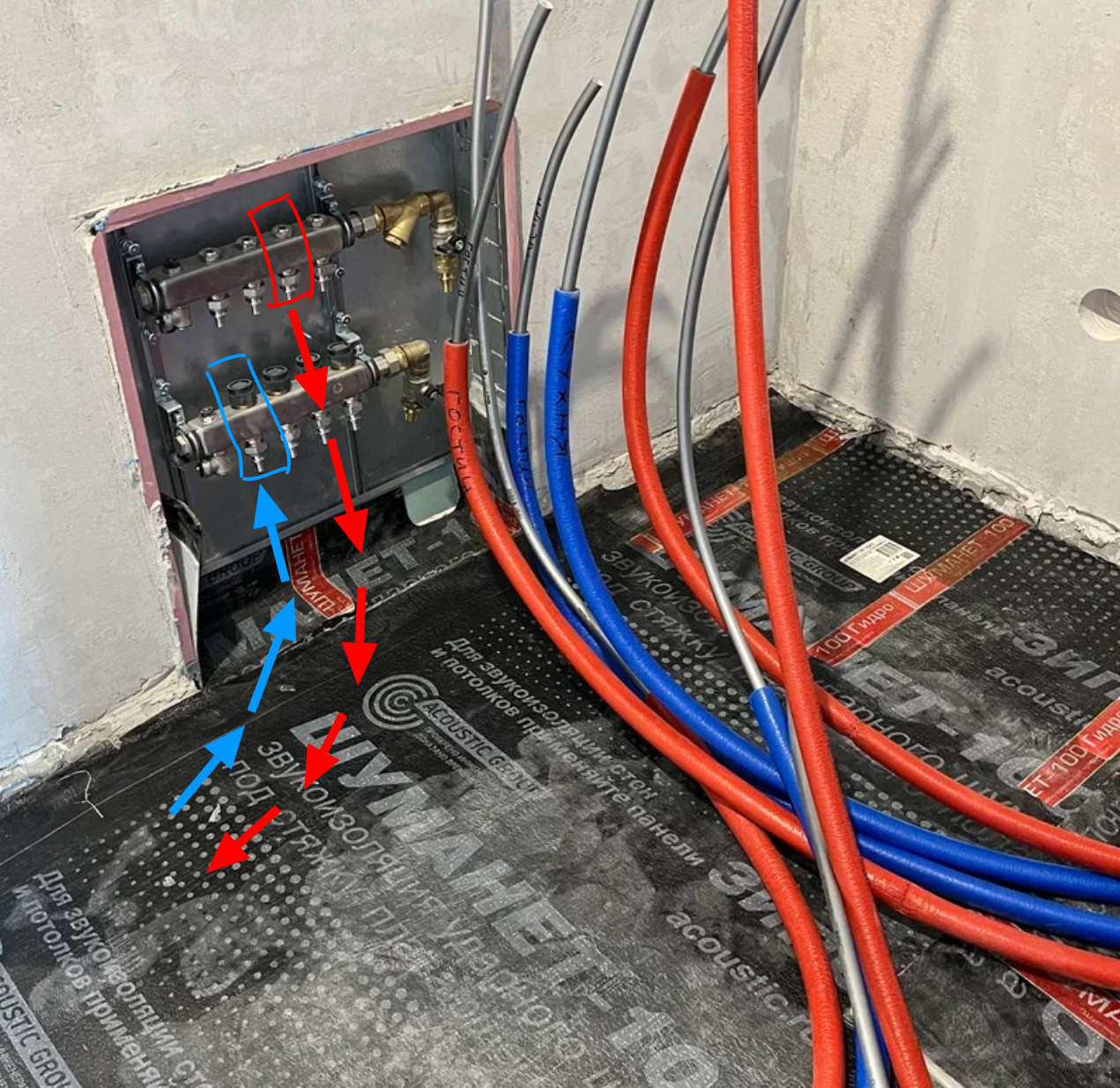

Для радиаторного отопления коллекторный шкаф лучше располагать не «по геометрическому центру», а так, чтобы были доступны все соединения, краны, воздухоотводчик и слив: ничего не должно упираться в заднюю стенку или дверцу, а ревизия не должна требовать демонтажа отделки. Сначала проверьте, что у вас именно гребёнка для радиаторных ветвей, а не коллектор тёплого пола с ненужными расходомерами и смесительным узлом. Подающую и обратную гребёнки ставьте параллельно, трубы вводите с плавными радиусами и оставьте запас на изоляцию и обслуживание; шкаф выбирают по фактической длине коллектора, арматуры и радиусу труб, а не наоборот. Грязевик ставьте только там, где он предусмотрен схемой и доступен для очистки. Отдельно проверьте тип уплотнения на кране и американке: плоская прокладка, конус и уплотнительное кольцо не взаимозаменяемы, скрывать сомнительное резьбовое соединение в шкафу нельзя. Подбор коллекторного узла и материалов — Лавапро-мск (поиск в Яндексе) или zakaz@lavapro-msk.ru.

Друзья, подскажите по маленькому вопросу: - я правильно понимаю, что если подача ТН пошла от первого отвода, то её обратка может вернуться в любой отвод коллектора? Нарисовал стрелками на фото. Вдруг на балансировку и прочее повлияет. (Про возникновение перекрестий труб понимаю). Спасибо! Opera Снимок_2026-10-07_162128_disk.yandex.ru
