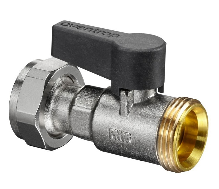

Freeland, 3К за каждый такой кран, то есть в ситуации ТС - 24 тысячи (8 кранов) только на них чтобы что? Перенести запорную арматуру из вентиля на коллекторе в ШК? image
Я лично так и не услышал аргументов что такого ужасного в запорной арматуре в коллекторе, учитывая что:
  1. Длины трасс до всех радиаторов одинаковые и довольно смешные - по 15м в один конец.
  2. Задачи балансировать/регулировать работу радиаторов на коллекторе не стоит.

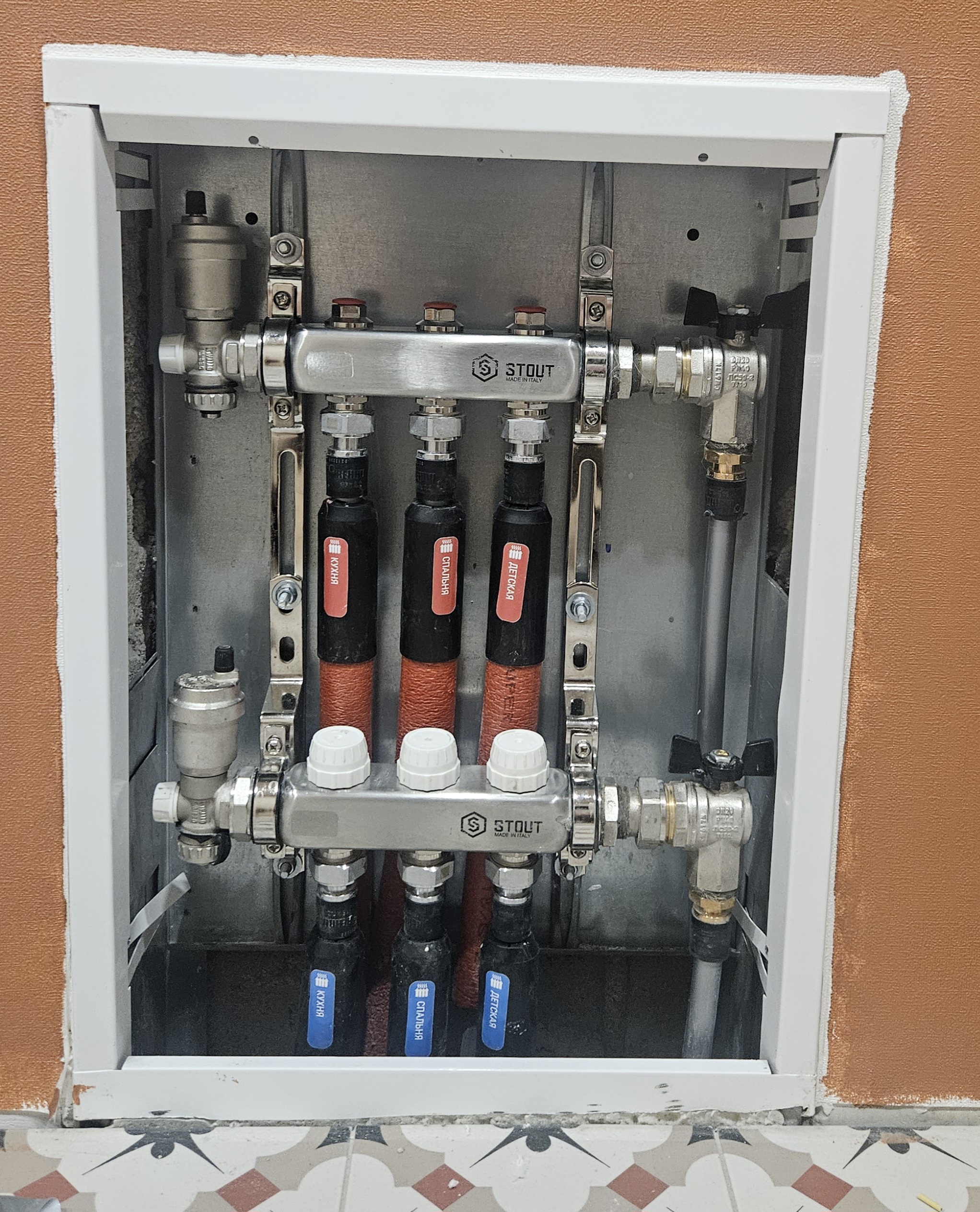

Попрошу у сообщества тогда посмотреть и мою сборку:59713 Уже понял , что автоматические воздуховодчики считаются злом и потенциальной точкой проблем, готов их убрать (все равно есть кран Маевского на радиаторах и он выше), а в остальном?
На угловом кране американка с кольцом, как на фото master.msk, коллектор 1" с отводами 3/4" ЕК.
1) Не по фен-шую. 8) 2) Для запирания всё-же удобнее использовать вентили, а не клапаны. 3) Для запирания замечательно подходят краны на узлах подключения радиаторов. 4) Если всё-таки надо отключить саму ветку, ничто не мешает отсоединить трубу и накрутить заглушку с переходником. Или такой краник, только китайский - подешевле.
Словом, если регулировка не нужна, то замечательно годятся коллекторы без арматуры вовсе. Дешевле и надёжнее. В остальном - да какая разница?
DolinEA написал 13.10.2026 в 01:14
Видите сверху колпачки? Закрутите - и потенция у проблем закончится.
Вполне можно было бы применить прямой кран 1/2". Но опять-таки кроме цены и незначительного снижения надёжности ни на что не влияет. Какая-то повышенная безотказность этому крану и не требуется.
Единственный важный момент, всё остальное можно варьировать как угодно.

13.10.2026 в 09:42:58
ВТБ! написал 13.10.2026 в 08:34
Возникает риск повреждения прокладки на ЕК, да и много крутить - перекрыть ввод, перекрыть у радиатора, открутить линию от коллектора, накрутить заглушку. А так - закрутил верхний вентиль под шестигранник и все.

DolinEA написал 13.10.2026 в 01:08
Кто ж заставляет? У вас всего то 4 радиатора, при необходимости и слить можно с магистралей, тем более такая необходимости может ни разу в жизни не случится. На радиаторах разве нельзя их отключить?
Если эта арматура обладает существенным сопротивлением, то она будет пагубно влиять на гидравлическую устойчивость системы особенно при динамическом расходе. Если интересно - почитайте.
Не больше 30% давления должно падать на ВСЕХ подводящих участках. И не меньше 70% на приборном узле.
Посмотрите какие Kv на ваших кранах и клапанах в коллекторе.
Не в запорной ужасное, а в балансировочной у которой недостаточное Kv
