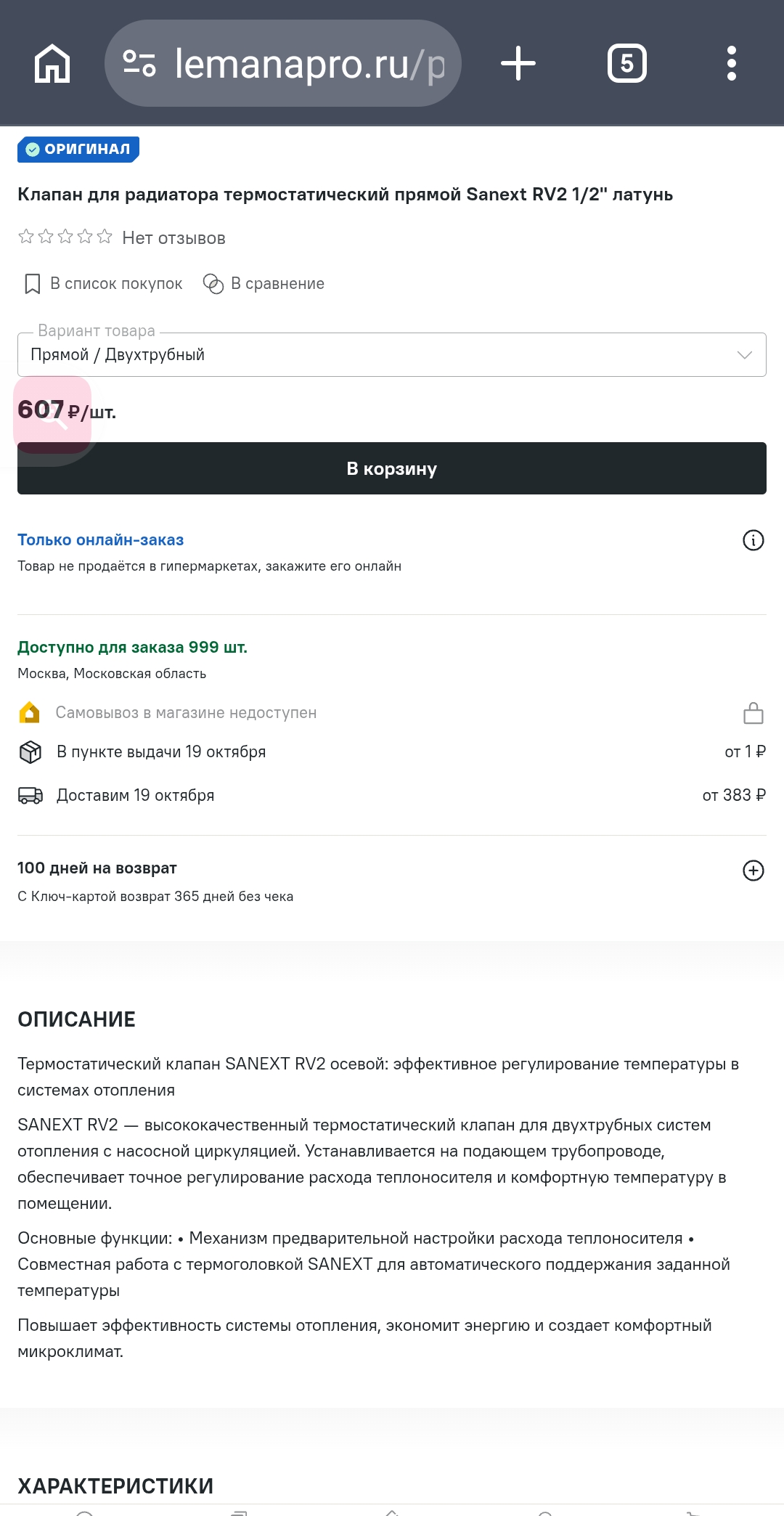

14.10.2026 в 21:00:49
Кольцо преднастройки видно на картинке.
Хорошо. Один засчитан, хотя надо угловой и евроконус ...осталось еще 29))

Сообщений: 139448
14.10.2026 в 21:12:36
Screenshot_20261014-211144
Дальше сами ищите по ключевому слову....
