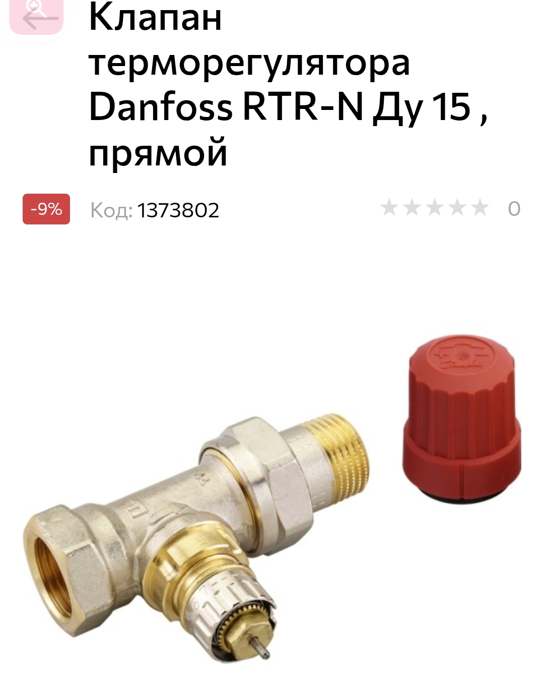

master.msk написал 14.10.2026 в 20:08
А ничего, что они, клапаны, чуть меньше, чем все, без преднастройки?) Вы точно понимаете, что такое клапан с преднастройкой?)) Назовите несколько?
Примерно с 2010 и вплоть до СВО в МКД былочень распространён Данфосс, клапаны RTR-N, и действительно они были в МКД чуть меньше, чем всегда.
Screenshot_20261014-204910
Кольцо преднастройки видно на картинке.

BV написал 14.10.2026 в 20:52
BV, хоть с завода и может стоять на троечке, но этот параметр тоже можно поменять.
