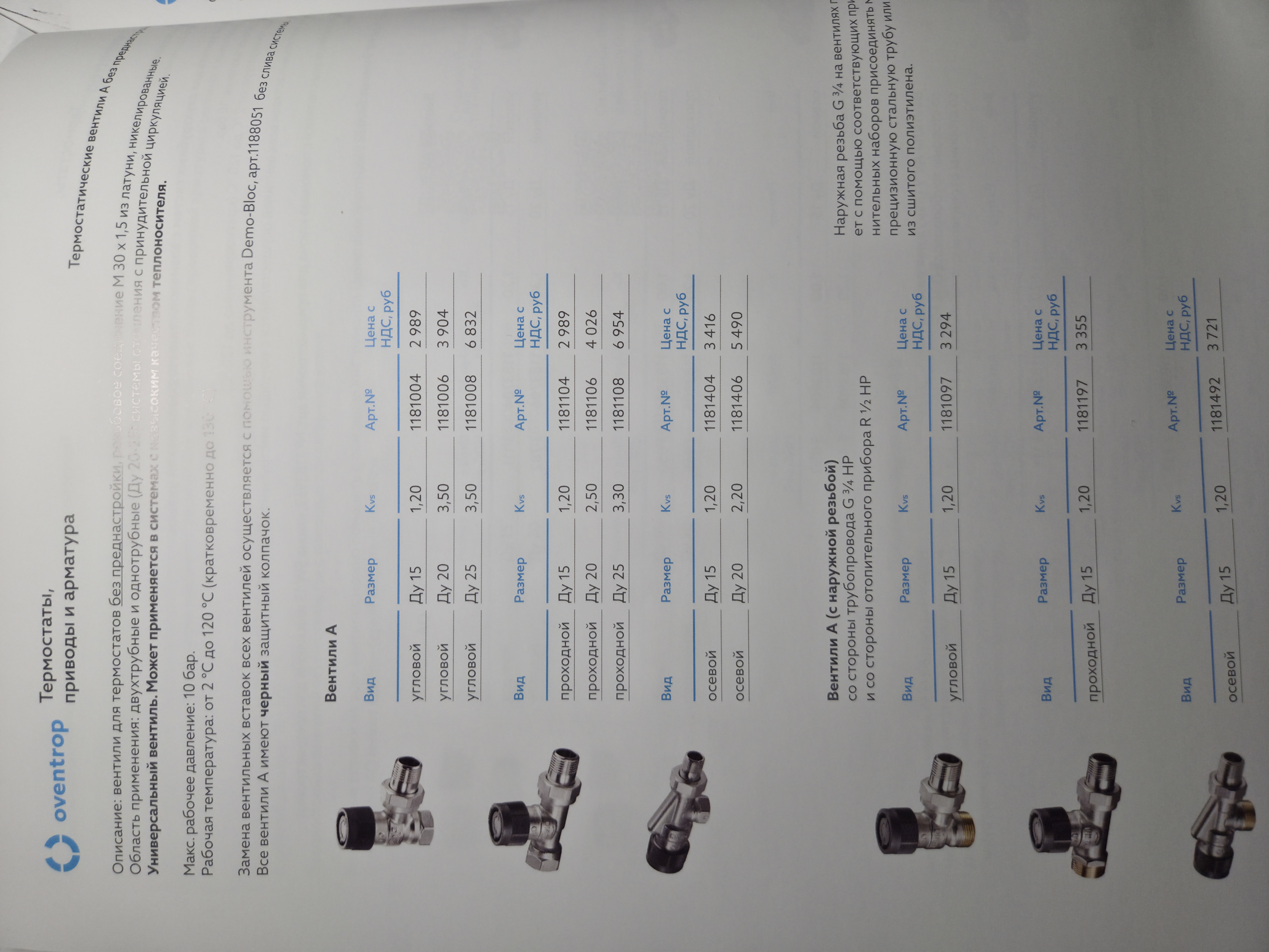

Для любителей советовать балансировку по любому поводу. Краткий ликбез. 1000050300 1000050299 Абсолютное большинство вентилей, в т.ч встроенных в радиаторы с нижним подключением, без этой опции. Хватит уже вводить в заблуждение, что все можно отбалансировать. Максимум, что можете, придушить запорным вентилем обратку. И термоголовка не поможет, с абсолютным большинством вентилей.

Совершенно в одинаковом корпусе. Хоть с преднастройкой, хоть без.

Freeland,  что значит "в однаковом корпусе"? Черным по белому, авторитетный производитель, каталог 2026 г, пишет: для гидравлической увязки вентиль такой то, не лишь бы подешевле. И, даже, не универсальный. Так вы назовете годные для балансировки вентили или нет? Кроме тех, которые я привел здесь. Желательно под евроконус, ду15.
master.msk, Удивляет ваше отставание от жизни минимум на 20-30 лет.
А вы чего вдруг такой радостный, арпд открыли для себя? Так то не только для вас, а для всех соседей по этажу. А вентили - не для балансировки, обычные. Универсальные, как они называются у овентропа. У других они такие же, только хуже и никак не называются. Чем будете балансировать? "Мультифлексами"?))
