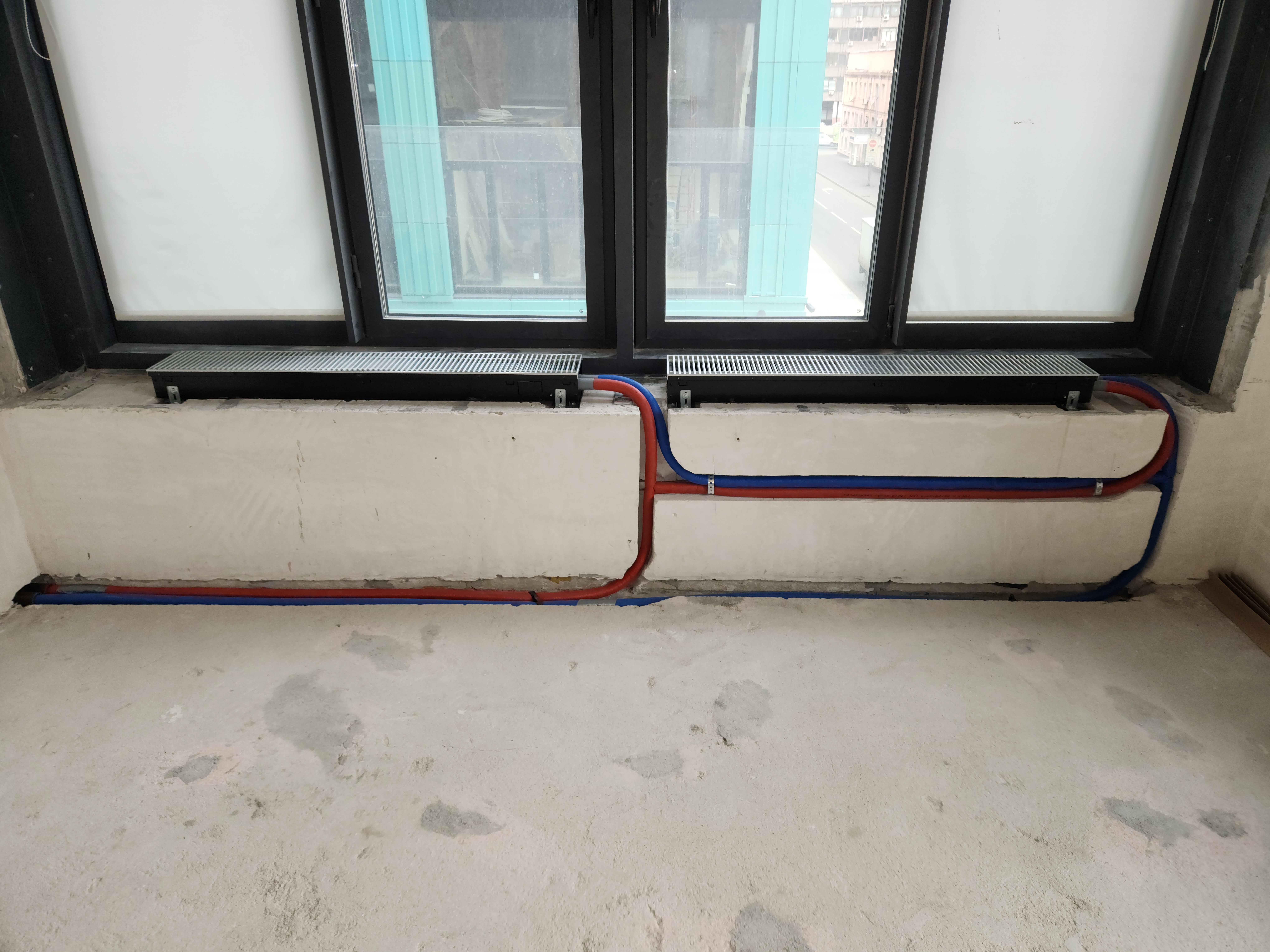

Нет в этом логике. Если только вы, исключительно расчетами занимаетесь, не думая о том, как это монтировать, не углубляясь в детали. "Тройниковая" - последовательная, требует сложной балансировки, тройников в полу. А "объединение радиаторов попутно, по 2", это другое совсем. Ну, и разделить сплошной шлейф трасс, на два коллекторных шкафа, как минимум, элементарное решение.
Попутное подключение, только по 2 радиатора, можно делать без тройников в полу, проходными водорозетками или, теми же тройниками, но в стене, а не в полу. 1000040662

Какое же это другое? Парами соединять последовательно, что-ли?
Если конкретно, о том, что на фото выше, там всего два в квартире. Коллектор исключен таким образом. Соединий в полу нет. Балансировка не требуется. И, таких пар может быть сколько угодно, по два. От коллектора. Чтобы исключить такое дикое количество труб. 1000009441

Вранье. Балансировка требуется в любом случаеВранье.
Оба, два, радиатора греются равномерно. Можно отключить любой. Балансировка не помешает, в качестве тонкой настройки, но не критична для работы, не как при последовательной схеме. Вентили, с возможностью преднастройки, но не любые, серия av овентроп, и т.д не помешают. А, в последовательной схеме разводки в мкд, особенно. Как будет "в домике", не знаю, не интересно обсуждать гипотетический домик. 1000040701

14.10.2026 в 18:09:40
Да, для двухтрубной двухтрубки, для тройниковой последовательной, регулировочные вентили, с возможностью преднастройки, критически необходимы. И вентили те - дороги. А, для коллекторной двухтрубки, даже, если в ней будут объединены, попутно, пару радиаторов, такие вентили желательны, но не обязательны, можно обойтись обычными, или ручными, главное не ставить избыточные и сильно разные радиаторы и трассы, очень отличающиеся по длине.
