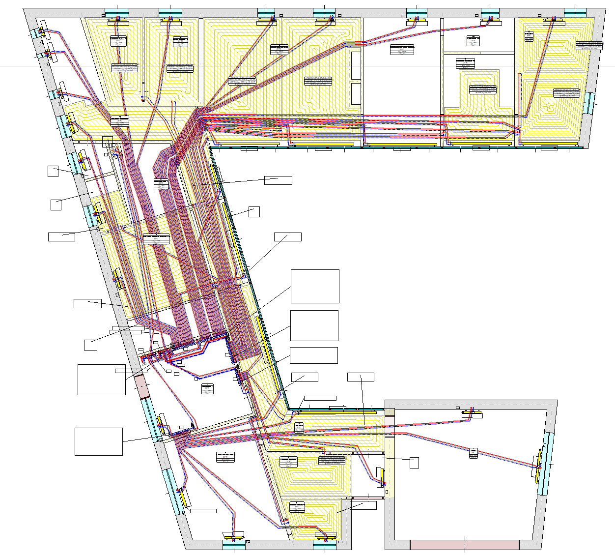

Ну захотел один заказчик исключительно коллекторку. Получил на 3 километра больше транзитов к радиаторам. Ну подумаешь для него на 3 ляма больше или меньше. :) Могу показать. :)

Как вам коллекторка в таком домике? pic

А зачем нам домик? Подавляющее большинство тем здесь о внутриквартирной разводке отопления, в многоквартирном доме. И, в этой теме, а частности. Хотите опять поговорить о гидравлическом расчете? Кстати, совсем не обязательно так тупо делать, как на картинке, сейчас даже массовые застройщики делят на две ветки, если квартира большая, с большим числом оп. Кроме того, можно объединять попутно по два радиатора рядом расположенных
