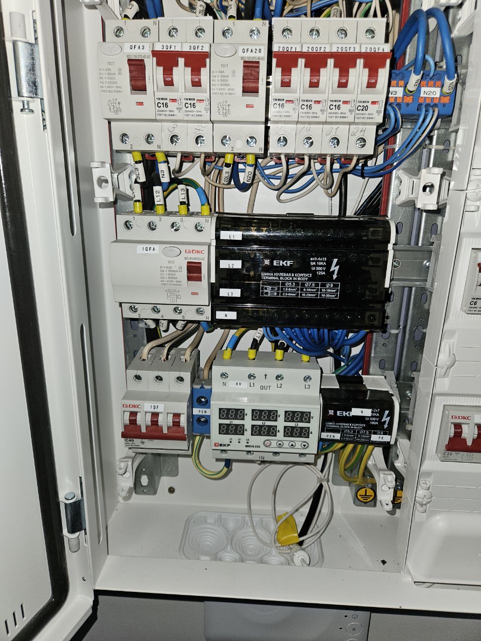

я отключал все автоматы потребителей, включая освещение
Автоматы однополюсные?
Переключите группы освещения под защиту УЗО ( ноль не забудьте). Исправность самих УЗО Вы уже проверили и можете перепроверить с помощью кнопки TEST без нагрузки.

что делать
Схемы нет, фотографий нет.
Ввод идёт от опоры? От трубостойки? Подземным кабелем, проводом СИП, кабелем на тросе? Марка, материал жил, число жил и их сечение? Боксы на опоре/трубостойке или на внешней стене дома есть? Какие в нём аппараты?
Почему ТТ, а не TN-C-S? "Так получилось" или для этого есть основания?

ВТБ!,  Да , однополосные. Но можете объяснить теорию - чем вынос освещения с группового узо под групповое может мне помочь?
Вместо вводного селективного УЗО начнёт срабатывать групповое - Вы будете точнее знать, где искать проблему. Или не будет - это повод для ревизии самого щита (ГРЩ).
Наверно так получилось. От столба в дом идет 4 провода. В щитке идет уже разделение1000036631

Alexey1990 написал 13.09.2026 в 15:35
Проводник PEN должен быть заведён на шину PE. Шины PEN в точке разделения (тока - щит) уже нет. От шины PE перемычка на шину N или на зажим N УЗО.
Система заземления у Вас как бы TN-C-S.
Отследите путь проводника PEN, его разделение и дальнейший путь N до вводного УЗО. На фотографии не видно, но похоже, что проблема именно тут. Если это так, то автор проекта или исполнитель не понимали, что делают. Ну, исполнитель-то точно не понимал. Приглашённый электрик тоже. Лаборатория - без комментариев.
P.S. Или сделайте несколько фотографий с разных ракурсов - прежде всего снизу нижней рейки.
P.P.S. То, что проводник рабочего нуля к УЗО в изоляции жёлто-зелёного цвета и помечен синей трубкой - плохой симптом. Предположительный признак непонимания.

ВТБ! написал 13.09.2026 в 15:48
Да, я ошибся. Посмотрел в проекте, там так же написано.
Спасибо, постараюсь найти адекватного специалиста для перепроверки.

Alexey1990 написал 13.09.2026 в 07:50
Был электрик , сказал выкинуть вводное узо.тк будет "делать мозг"
Хотя он и не понимал причин, но рекомендация в данном конкретном случае скорее правильная.

А почему?
В моем случае могли подключить pen прямо к узо, а потом его разделить? А правильно на каком этапе его разделить?

Alexey1990 написал 13.09.2026 в 16:17
Правильно - сразу на шине PE, в Вашем случае по совместительству ГЗШ. К ней подключить PEN ввода, провод от заземлителя, перемычку к шине N/зажиму N УЗО, заземление щита, перемычки к шинам PE в правой половине щита.
А ещё к этой ГЗШ следует присоединить проводники от арматуры фундамента и металлических трубопроводов, если они есть.
