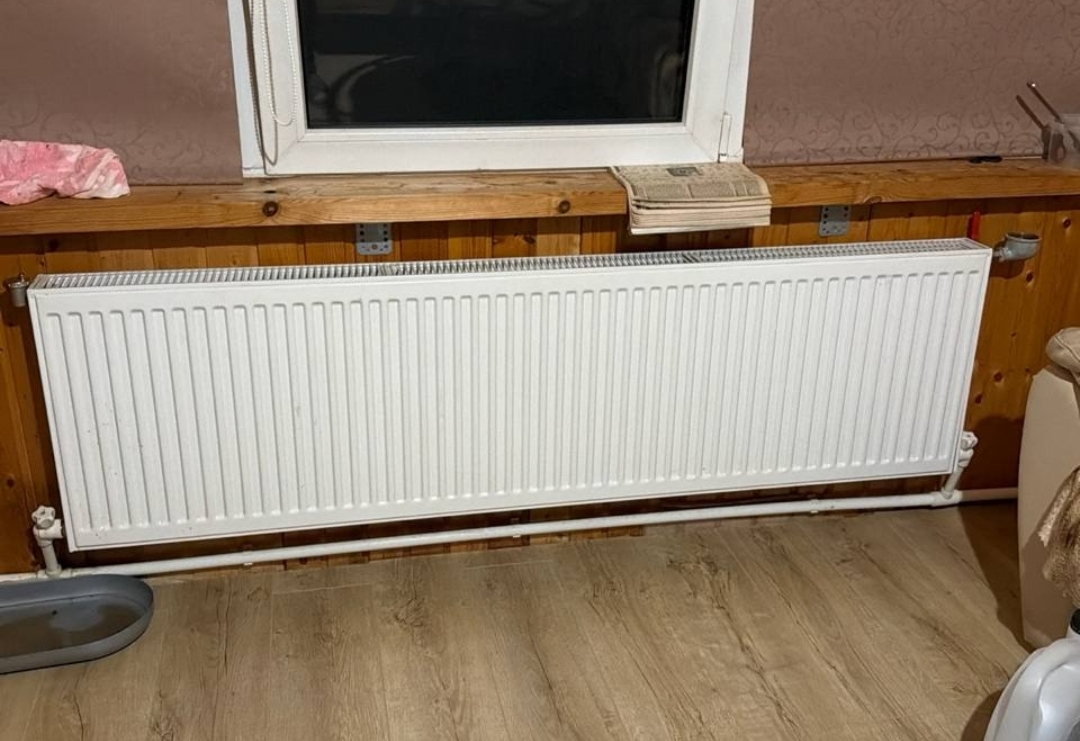

Добрый день! Нужен совет проффесионалов.Котел электрический.Решил поменять теплоноситель в часном доме, слил, промыл радиаторы, залил новый.И вот теперь на втором этаже радиаторы греются только в нижней части.Система полностью заправлена , воздуха вроде нет( краны маевского это подтвержают) но не греются ! Низ радиатора горячий а верх чуть тепленький.Такая фигня с тремя радиаторами, один маленький на первом этаже и два больших на втором.Все остальные их 7 штук - огненные!Что делать?

Из-за повышенной вязкости антифриза происходит проскок теплоносителя по нижнему коллектору.
Подключить радиаторы правильно, т.е. сверху-вниз. Ну или менять антифриз на воду, или менять радиаторы.

Совет дилетанта: сделайте и выложите фотографии, где видно подключение.

Судя по тексту ТС, у него всеми любимая ленинградка с подключением биметалла снизу-вниз тонюсенькими трубочками через непригодные краны.

Вот.

Включил заранее способности экстрасенса. :) Разница только в том, что оказался не биметалл, а стальной панельник. :)
