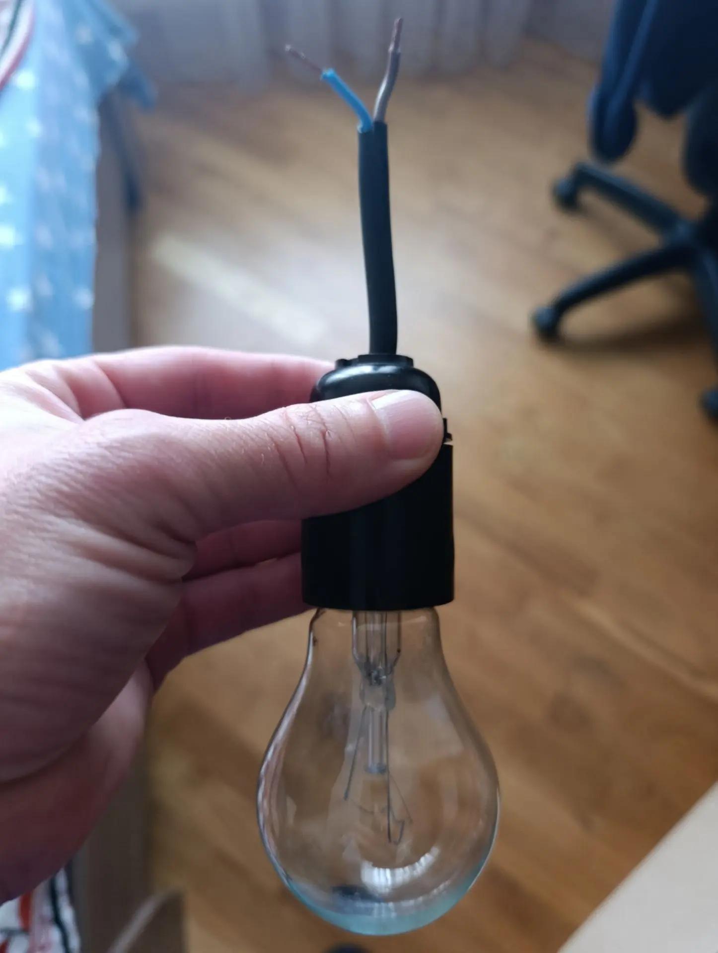

вобщем не зря мы здесь обсуждение вели) подключил к фазе и одному из нефаз вот такую штуку: IMG_20260928_111236 включил выключатель - горит пошел выключил в щитке входной нулевой автомат - лампочка все равно горит) получается на заземлении подключена (ну или может на нуле, который в обход входного нуля идет, что наверное маловероятно) ко переподключил эту лампу на вторую нефазу - горит лампа при подключенном нуле в щитке. отключил в щитке входящий ноль - не горит. ура) вопрос решен. повесил люстру)
однако таким же образом выяснил что во второй комнате люстра подключена неправильно (горит, выключенном входном нуле) - надо будет перекрутить)

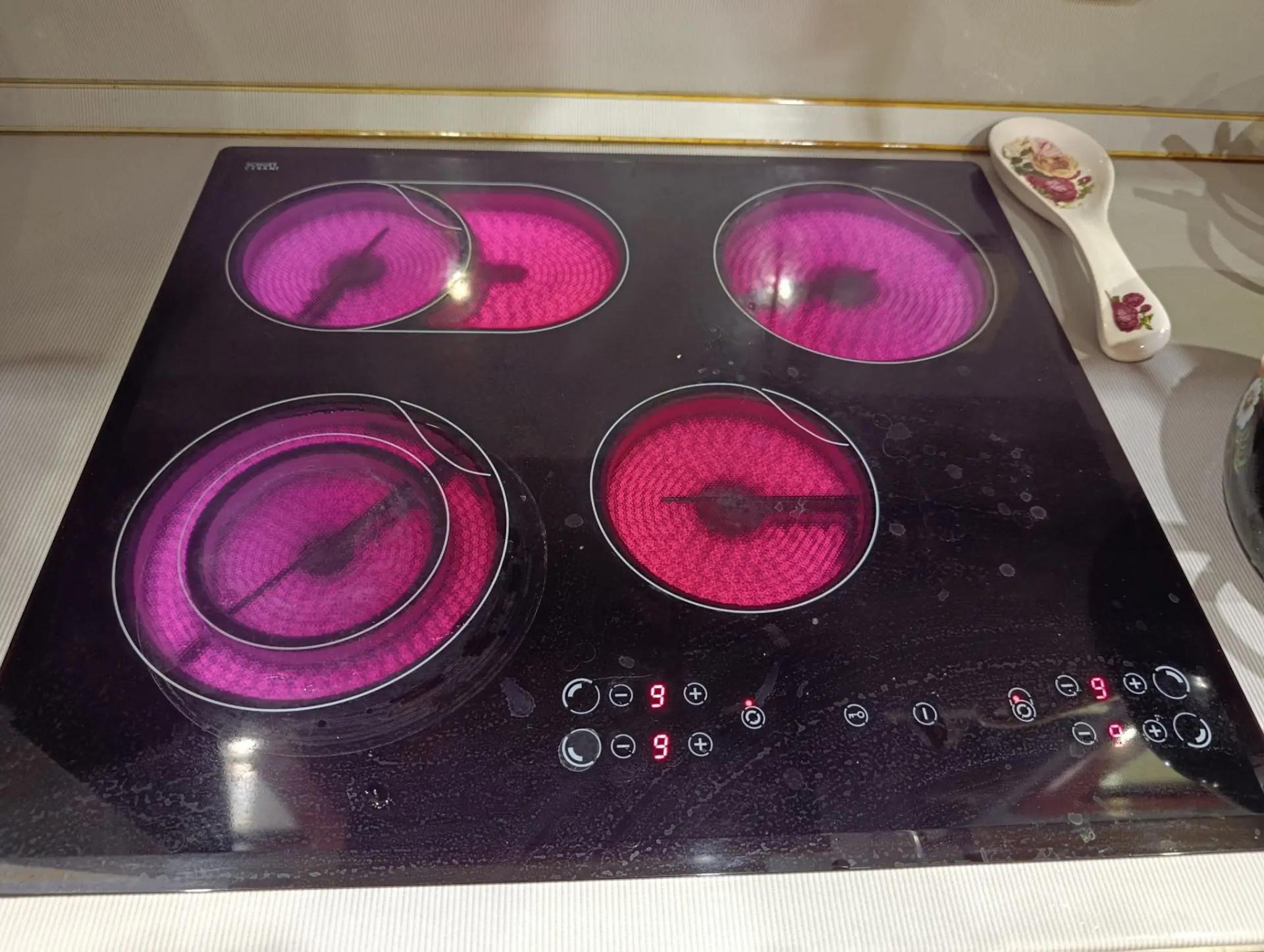

ну и тест сделал: включил на максимум все четыре конфорки электроплиты - это по паспорту 6,7 квт. IMG_20260928_111245 подождал полминуты - не выбило мой входной нолевой автомат номиналом 16А вот сижу чешу репу)

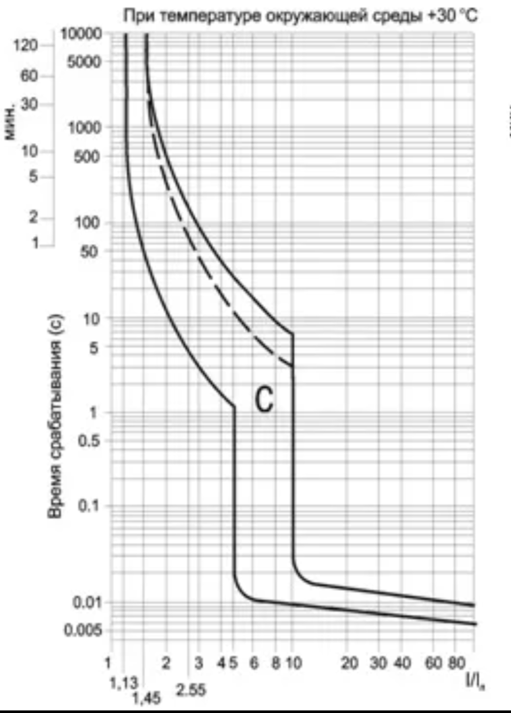

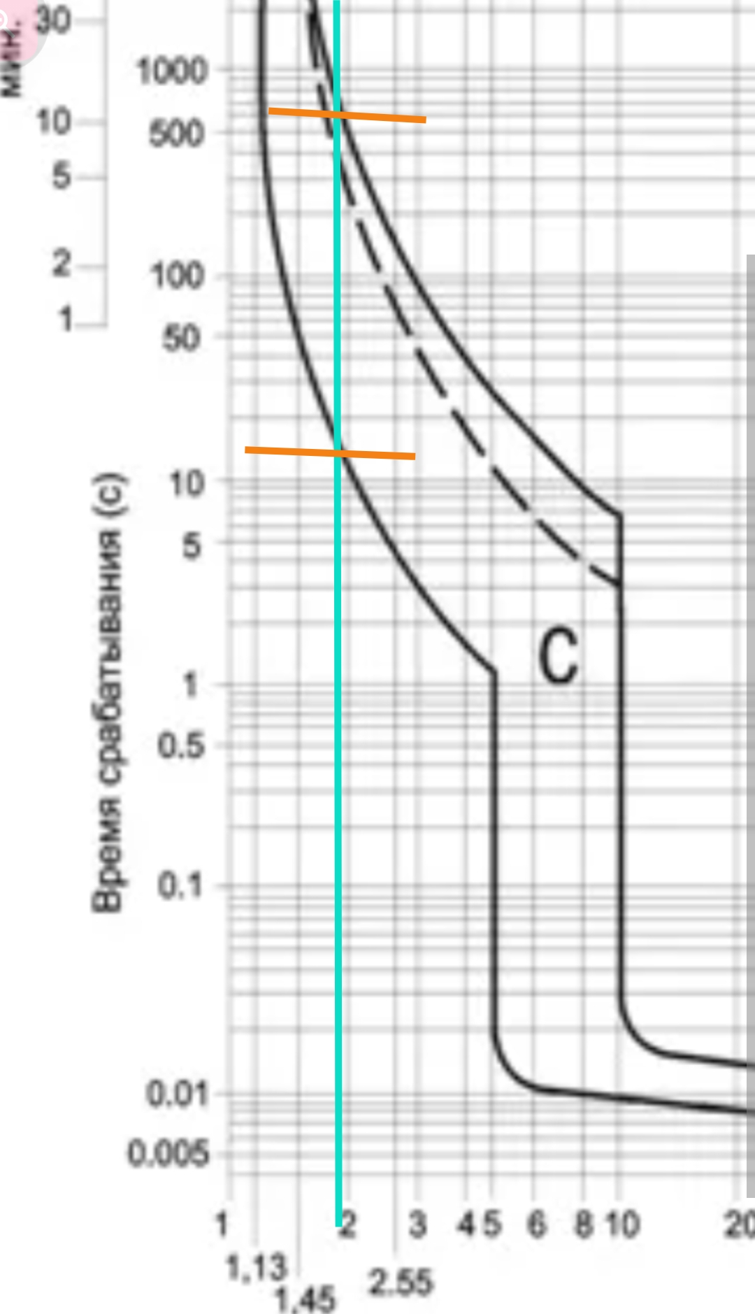

Вместо чесания подождите чуть дольше, чем полминуты.....
Screenshot_20260928-130008
При 6.7 кВт - 29А (чуть менее двух номиналов 2х16=32)
Разброс времени отключения при 30град по ГОСТ получается:
Screenshot_20260928-130649
... примерно от 15 до 600 секунд (технологический разброс параметров при изготовлении)
Ждите 10 минут - если не отключится - значит плохо.
И будет заодно ответ на ваш вопрос - "почему не отключается... "
