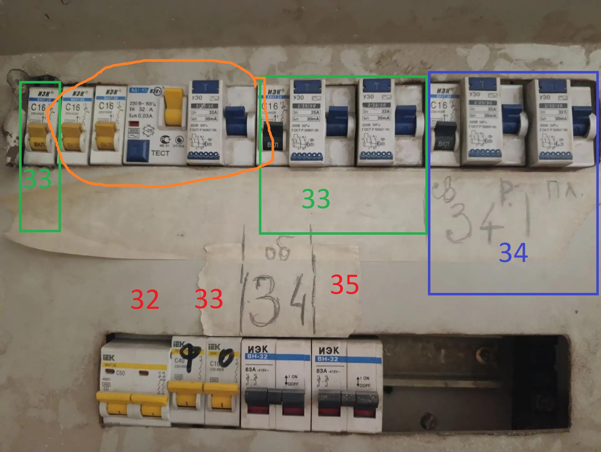

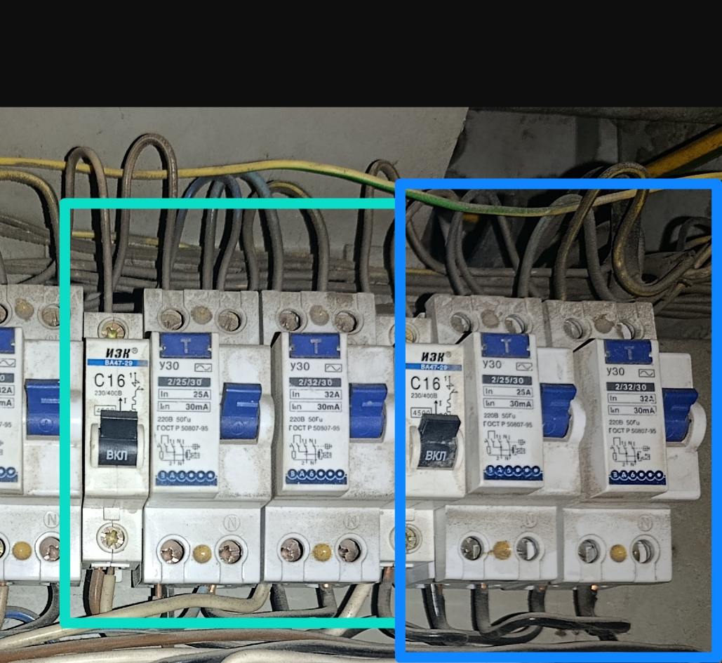

и еще у меня по этажному щитку непонятки) где автоматы двушки и трешки IMG_20260922_192159 по нижней планке вроде вопросов нет: входные рубильники для всех четырех квартир на площадке.
а вот по верхнему ряду вообще не понятно. зеленым выделил приборы своей двушки и синим выделил приборы однушки.
но на площадке еще есть большая двушка (больше моей) и огромная трешка. и на все эти хаты всего 4 прибора (выделено оранжевым) как думаете, что бы это все могло значить?

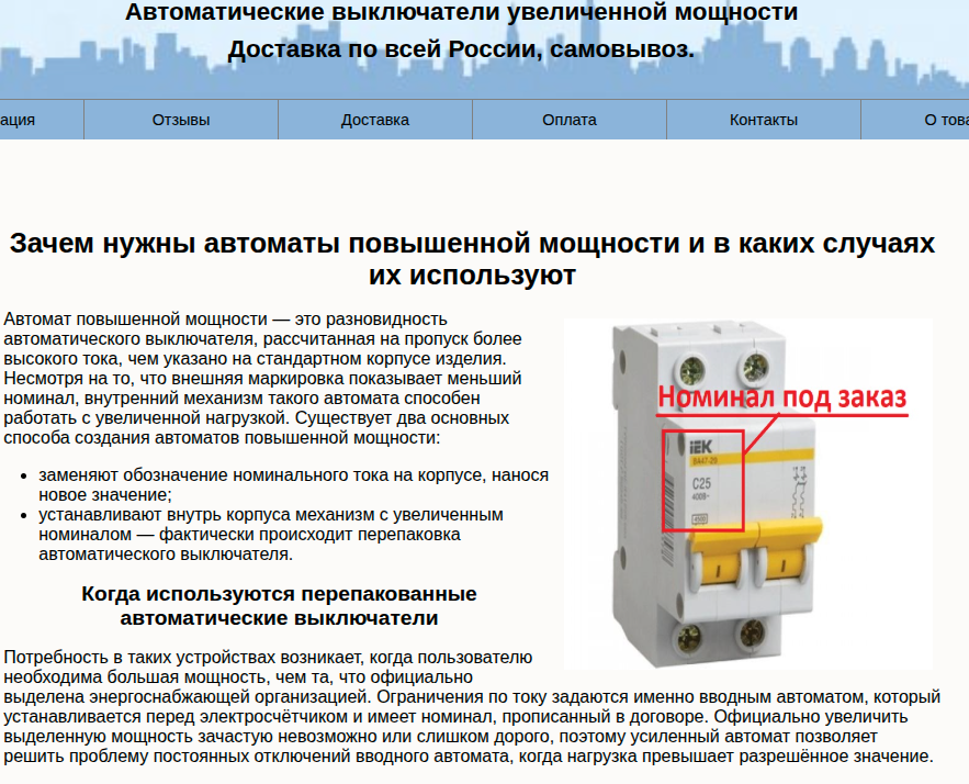

25.09.2026 в 12:21:17
Fazan написал 25.09.2026 в 12:00
зачем вообще придумали автоматы на 25А, на 32А? ведь на 16А на все хватает и не выбивает))
Нет подозрения, что автомат не работает?
Ну и так, для раскрытия глаз на реальность: image

25.09.2026 в 12:35:40
Fazan написал 25.09.2026 в 12:03
Ещё сходите по этажам выше... ниже... Наверняка найдете как было от застройщика и куда ещё не долезли чьи то ручонки)
Screenshot_20260925-122436
Так было от застройщика. (Походите по этажам)
Застройщик или по недомыслию, или "и так сойдет" вместо ДИФАВТОМАТОВ установил УЗО.
Такое уже встречал неоднократно, причем целыми домами, или группой домов, которые строились одновременно.
Сходите в другие дома, которые строила другая строительная контора.
По нормам ПУЭ7 На стационарные приборы - свет, плита - диф защита не обязательно, на розетки - обязательно.
А выделенная мощность на квартиры не зависит от их размера.
И да - не всегда нужно искать логику чьих то шаловливых рук - её просто может не быть.
И ещё раз вам скажу, что поиски логики вам НИЧЕГО не дадут. А как сделать нормально с минимальным соблюдением норм - написал ранее в теме.
Если же вам нужны "шашечки, а не ехать" продолжайте дальше свои детективно- исторические исследования...

Сообщений: 138942
25.09.2026 в 12:48:25
Без относительно ваших фото.... В проектах домов на большие квартиры 3х 4х....могли сделать на розетки две отдельных линии - два автомата. В остальном - также.
Ранее на квартиры с э/плитами выделяли 8.5 кВт (40А), позже 11квт (50А) Дома повышенной комфортности - отдельная тема.... может быть и 13.5 и 15 и более...

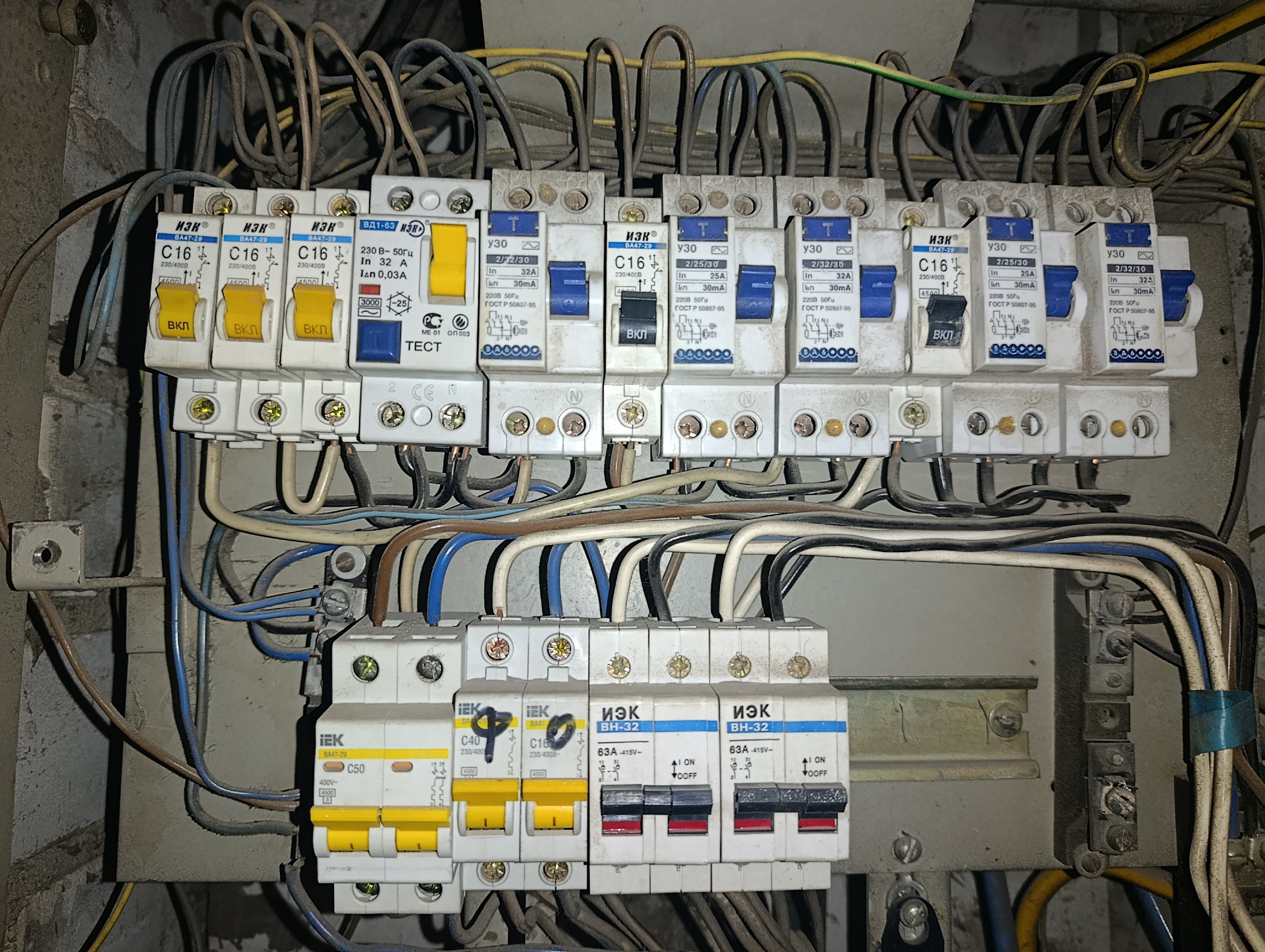

25.09.2026 в 12:57:04
Мишутк написал 25.09.2026 в 12:21
есть. и весьма немаленькие) еще согласен с возможным вариантом, что не все нулевые провода из квартиры идут через этот автомат 16А. но я отключал этот автомат и у меня, насколько я все проверил, переставали работать потребители в квартире, поэтому есть подозрение, что все же все нули квартирной проводки идут через этот автомат. хотелось бы конечно, что бы проблема была в корректности работы этого автомата 16А, что бы убрав его и фазный входной автомат, заменив их рубильником, система стала соответствовать госту) ну кроме УЗО, которые я потом на дифы заменю

25.09.2026 в 13:41:37
Fazan написал 25.09.2026 в 12:57
Провода в щите вполне реально проследить.... Для этого удобно их немного шевелить, например палочкой для суши. Подергать потянуть... это уже понимая что делаешь и не наделать проблем - замыкание, если вдруг отвалится или не попасть под напряжение. Правильно для разборок что куда - отключить все квартиры вводными автоматами и потом исследовать.
Вам нужно разбираться ещё с самым левым автоматом.
