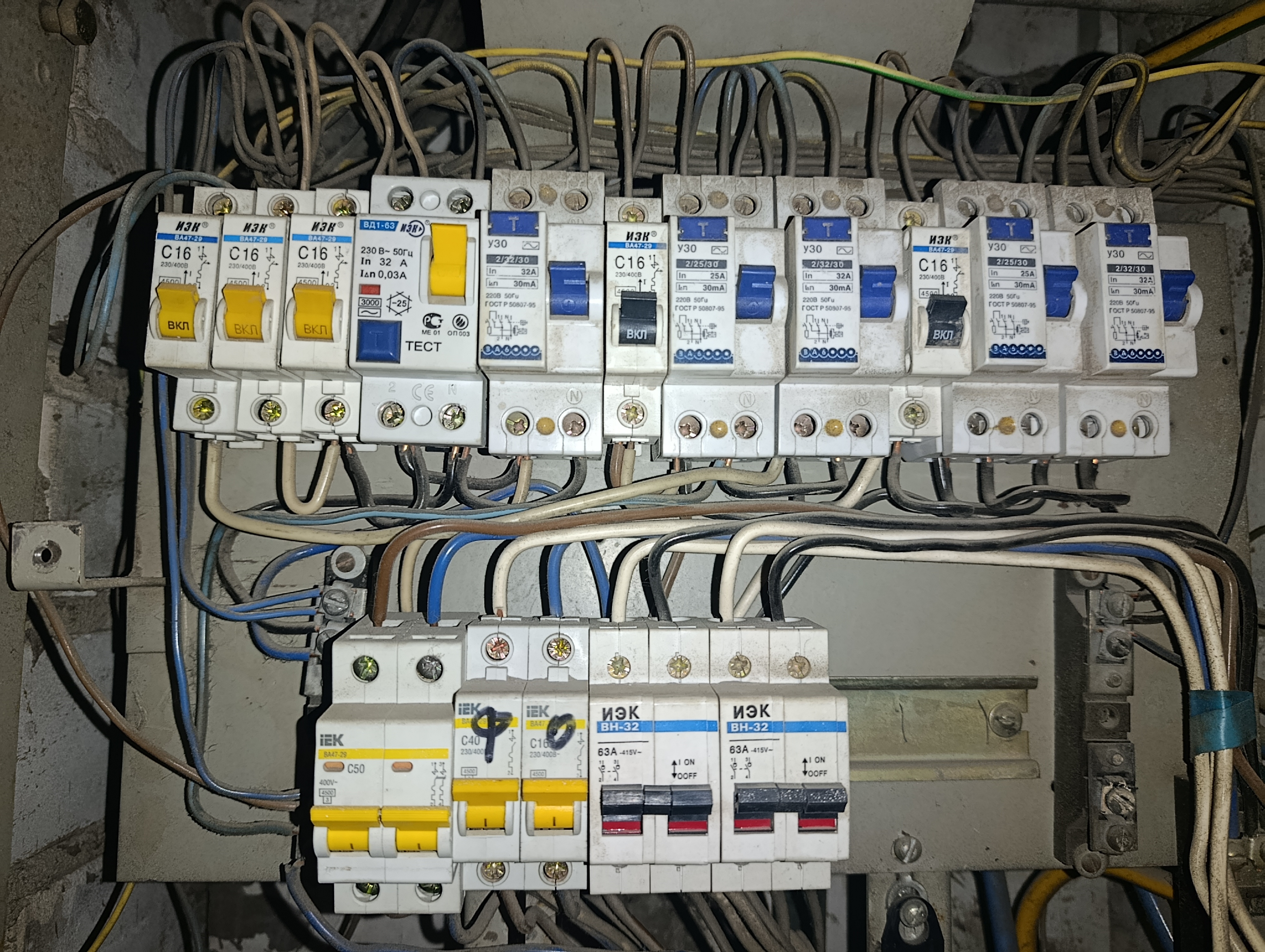

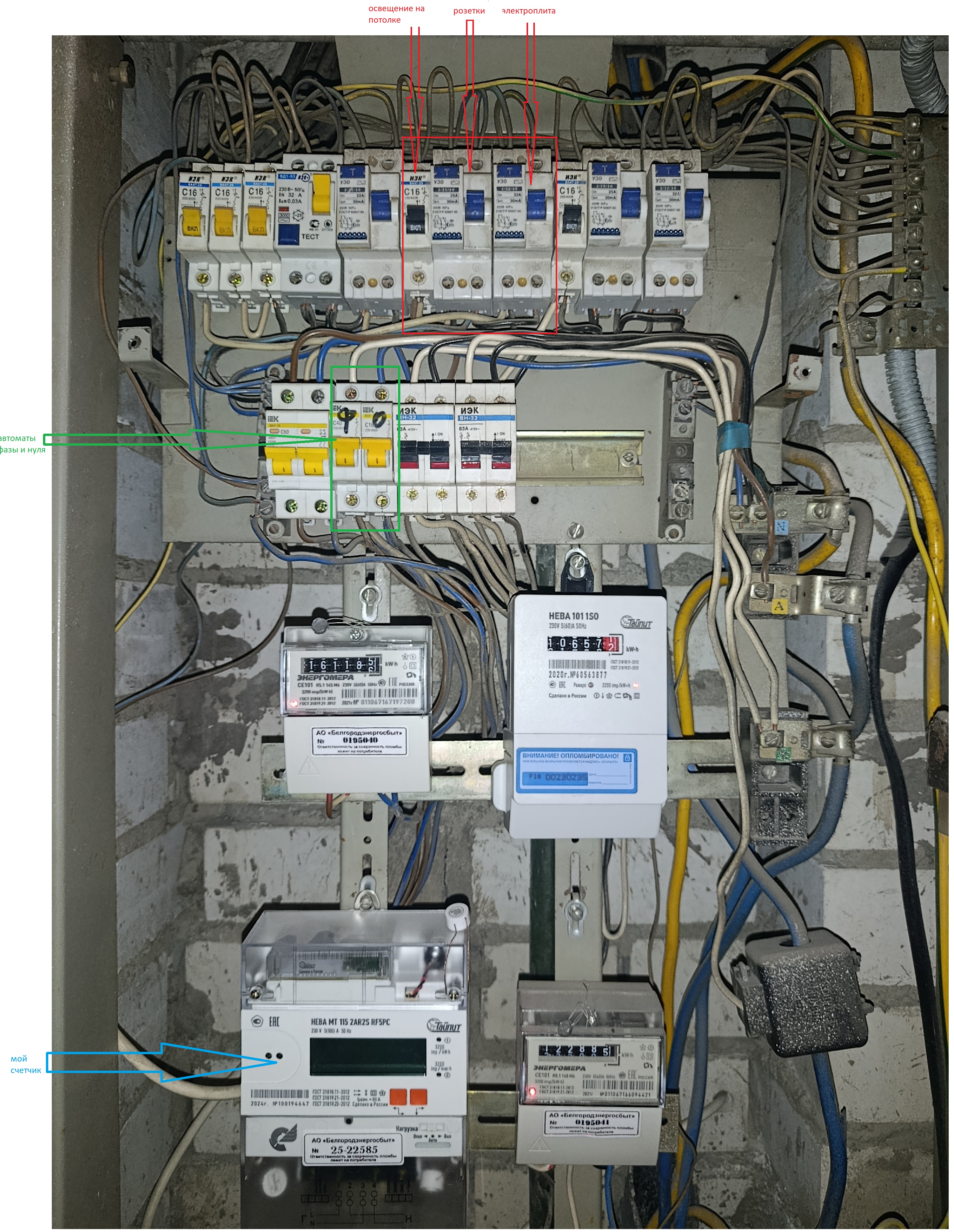

Мишутк, выкладываю фото
красным выделены автомат и два УЗО: автомат выключает освещение (на потолке), первое узо выключает розетки в квартире, третье УЗО - электроплита. зеленым выделены автоматы фазы и нуля, которые отрубают ток по всей квартире. синим указан мой счетчик
на втором фото блок автоматов и УЗО показан круным планом с обозначениями общий планIMG_20260922_192159
как я понимаю, у меня освещение без УЗО, и вероятнее всего получается без земли? как думаете? хотя ПУЭ 7 предполагает землю в том числе на освещение вот тут непонятки удивляет меня, ни разу не сталкивался, что из потолка выходят два двойных провода. обычно я сталкивался, когда выходят три провода (две фазы и ноль) судя по фото, как посоветуете поступить? как определить что за два провода выходят из потолка (не считая двух фазных проводов)? если один из них земля, то как понять, какой именно?
Все написанное - ужас и дичь, с точки зрения ПУЭ и это надо переделывать.
Оба автомата Ф и О заменить на ВН 63А, или 2П автомат С50 Автомат свет заменить на диф автомат 10А 30ма, УЗО заменить на дифавтоматы С16 и С32 оба 30ма.
Можно УЗО 32 оставить и под него С10 свет, и С16 розетки, и добавить Дифф на плиту С32/30ма.
(Там у всех дичь, но разная...)
Да.

Fazan написал 23.09.2026 в 10:32
Если есть ноль и земля, то ноль отключается вот этим автоматом. Screenshot_20260923-111644Ну по крайней мере должен отключаться. А земля не отключается.
Вам нужна контрольная лампа....

23.09.2026 в 11:45:48
BV, спасибо большое за разъяснения. советы по замене автоматов и узо на дифы я возьму в работу. поменять эти элементы я смогу самостоятельно без электриков (что бы не начудили еще больше)))) подключу лампу вначале к одному нефазному проводу из потолка и пойду в щиток отключу автомат "0", если потухнет, то это ноль так же поступлю и со вторым проводом, если также потухнет лампа, то это тоже ноль. и тогда я люстру подключу к тому нулевому проводу, который мне больше понравится) если на одном из проводов лампа не потухнет при отключении автомата "0", то это земля и я ее со спокойной совестью обмотаю изолентой, никуда не подключая насколько я понял этих действий будет достаточно для решения моего вопроса.

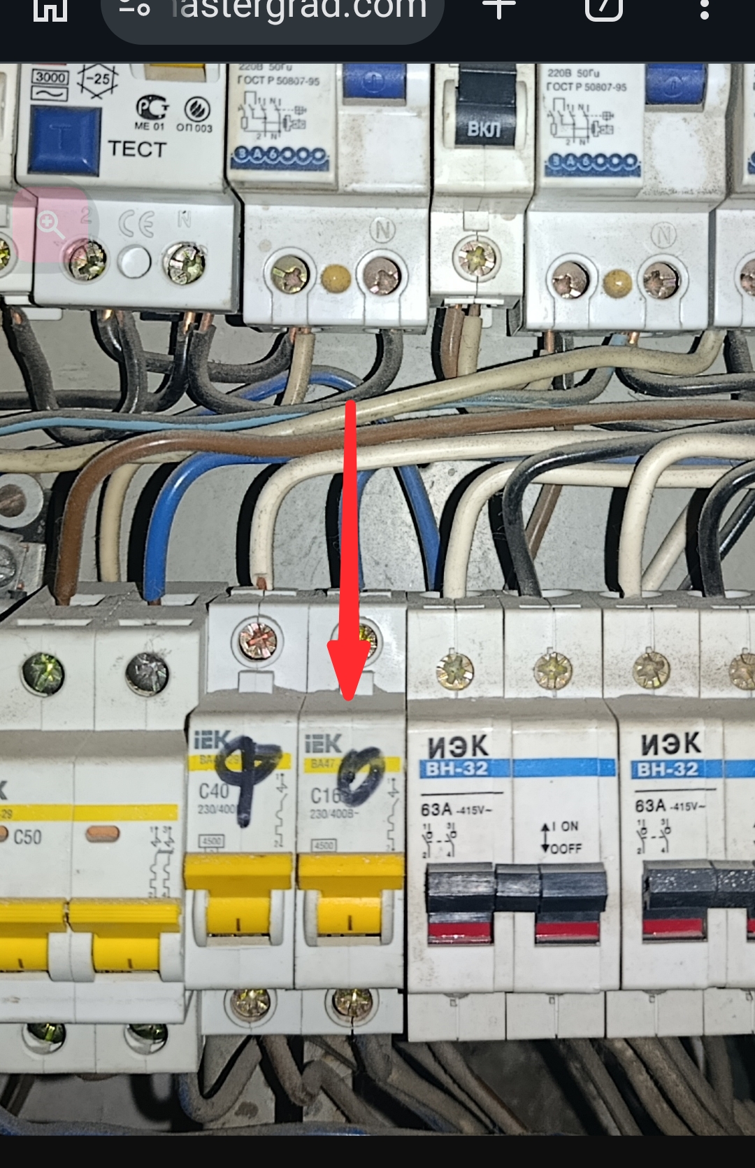

еще один момент увидел) красным выделил провод, идущий от моего узо к крайнему слева автомату. это получается тоже мое?) интересно за что отвечает этот автомат)провод к крайнему автомату
Вот это очень опасно. При аварии или перегрузке может выключиться ноль, фаза останется. Функционально ни один прибор, розетка, лампочка не работают, но по всей квартире на фазном проводе 220В. С таким приколом думая что все обесточено можно влезть и не вылезти.
"Ф" придется менять под напряжением..... И судя по вашим вопросам лучше вам этим не заниматься. Да и электрикам с допуском не всегда разрешено такое, где можно отключить.
Fazan написал 23.09.2026 в 11:45

Fazan написал 23.09.2026 в 11:53
Или сосед запитан от вас. Надо разбираться.... И ещё искать ноль этой группы...
Выключайте Ф и О и ждите... прибежит сосед к щитку или нет)
Fazan написал 23.09.2026 в 12:27
в первую очередь эту группу поменяю
Руками дезовского электрика.... Это ДО счетчика и отвечают они...
