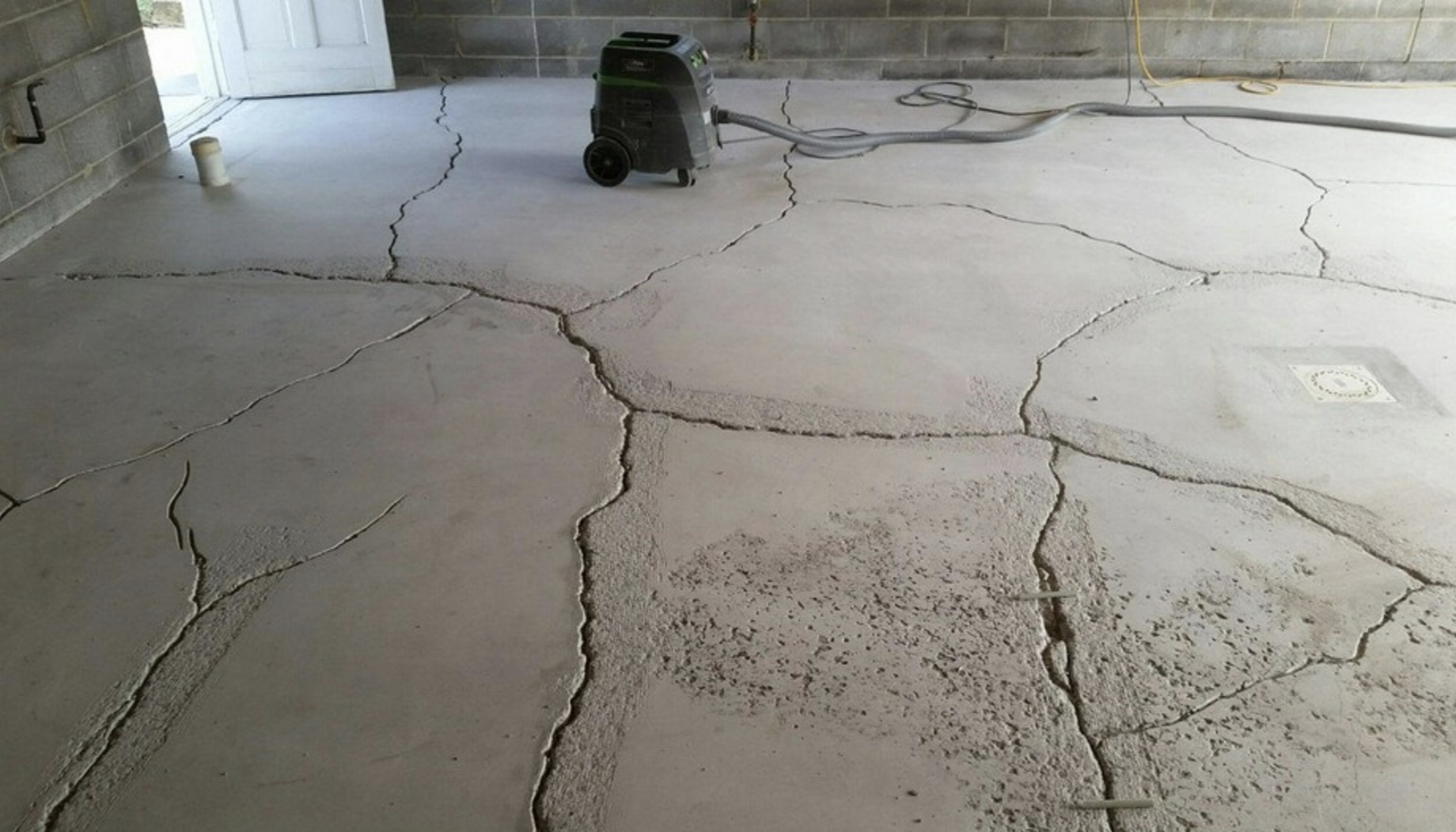

Бухтеть начнет через год, а может и раньше. А с наполнителем - никогда. Пескобетон - по сути просто ЦПС, усадка весьма велика даже в нормативе, а уж по факту - кто там замешивать и укладывать будет…
IMG_3932 Если ботаники из инета - то вот что будет.
