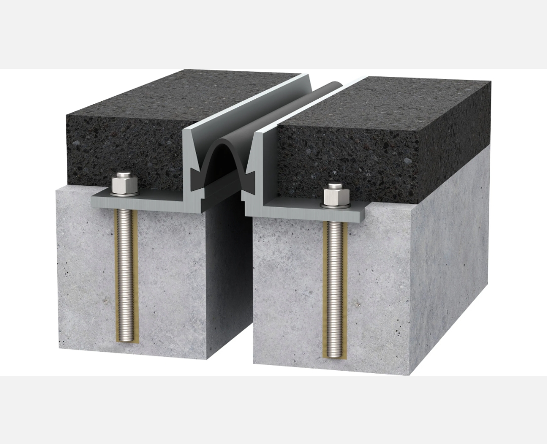

Нет. По сути/функциям они совершенно разные.
Screenshot_20261003-232708
Как жежь вы мосты строили, если азбучных понятий не знаете?)
sereza спрашивал какие и где... ну ваш ответ он наверное помнит...
Вы в то время ещё и курсы выживания вели помнится? Расскажите...
