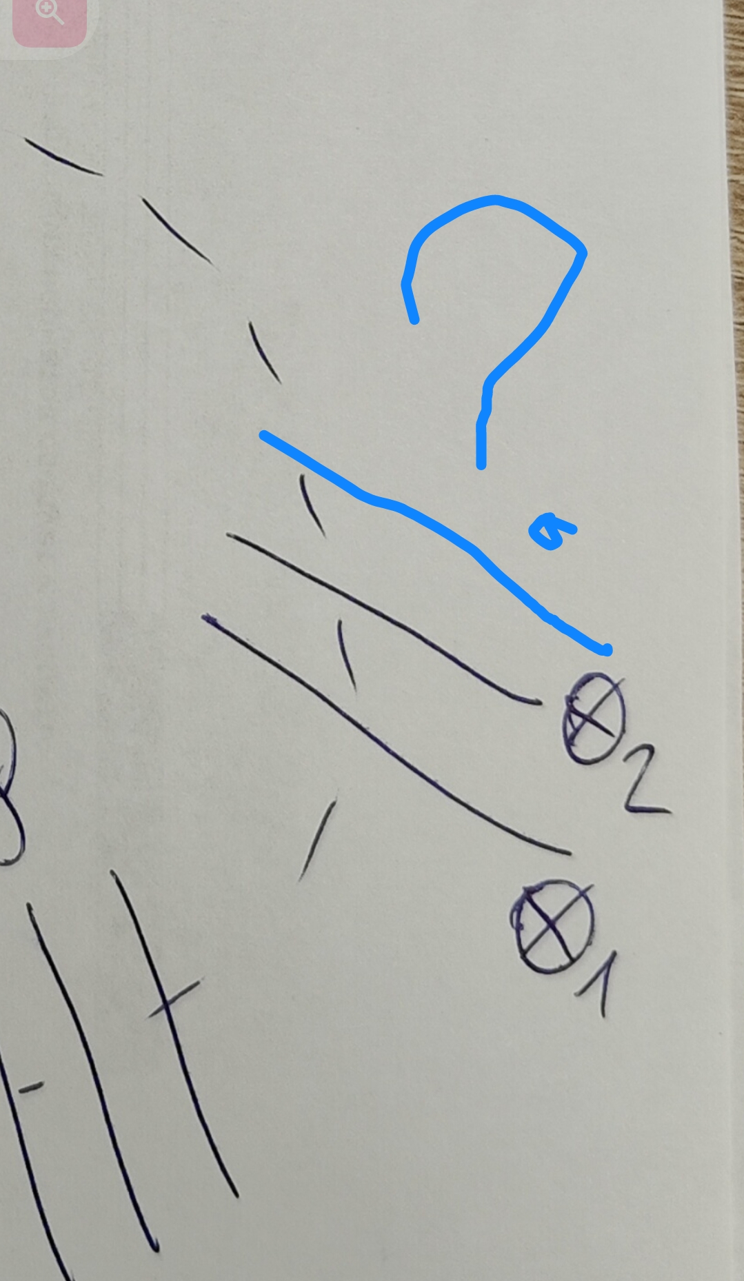

Провода указаны все.
Сами посмотрите:Screenshot_20261006-161227 Светильники 2 шт, в верхнем кружке - одна стрелка)
dimsonk написал 06.10.2026 в 16:01
Еще там в нижней 2 выхода на светильники.
По последнему фото... Там что, двухпроводной кабель идет, от коробки 3 на светильники, или все же трёхпроводной? Screenshot_20261006-162202
В точке - 2 коробки круглых (подразетник), глубина 40.Увеличить не получится, стена тонкая.
Я спрашивал про точку ТРИ. Стена насколько тонкая? Заменить коробку 45 (или реально коробка 40?) на коробку 60 можно. Можно - ли в точке 3 поставить рядом ещё одну неглубокую коробку, если НИКАК НЕЛЬЗЯ увеличить глубину той что есть?
Ноль в коробку только со щитка привести можно, возможность есть.
Ну тогда надо думать как впихнуть в точку 3 BIS416 и двуклавишный выкл с самовозвратом ("кнопки").
PS почему из вас информацию приходится вытаскивать как из партизана на допросе?)

вся схема полностью, со всеми проводами
Наконец то... ;) А к светильникам от коробки 3? ;)
Screenshot_20261006-162700 Тогда в одно гнездо Bis416 и заглушку сверху, в другое - двухклавишную кнопку.
PS если все же кабель от 3 до светильников 3х проводной, то ноль надо давать по нему, а не "откуда-то там не пойми откуда"
А то окажется ещё, что от розеточной группы с вытекающими последствиями.

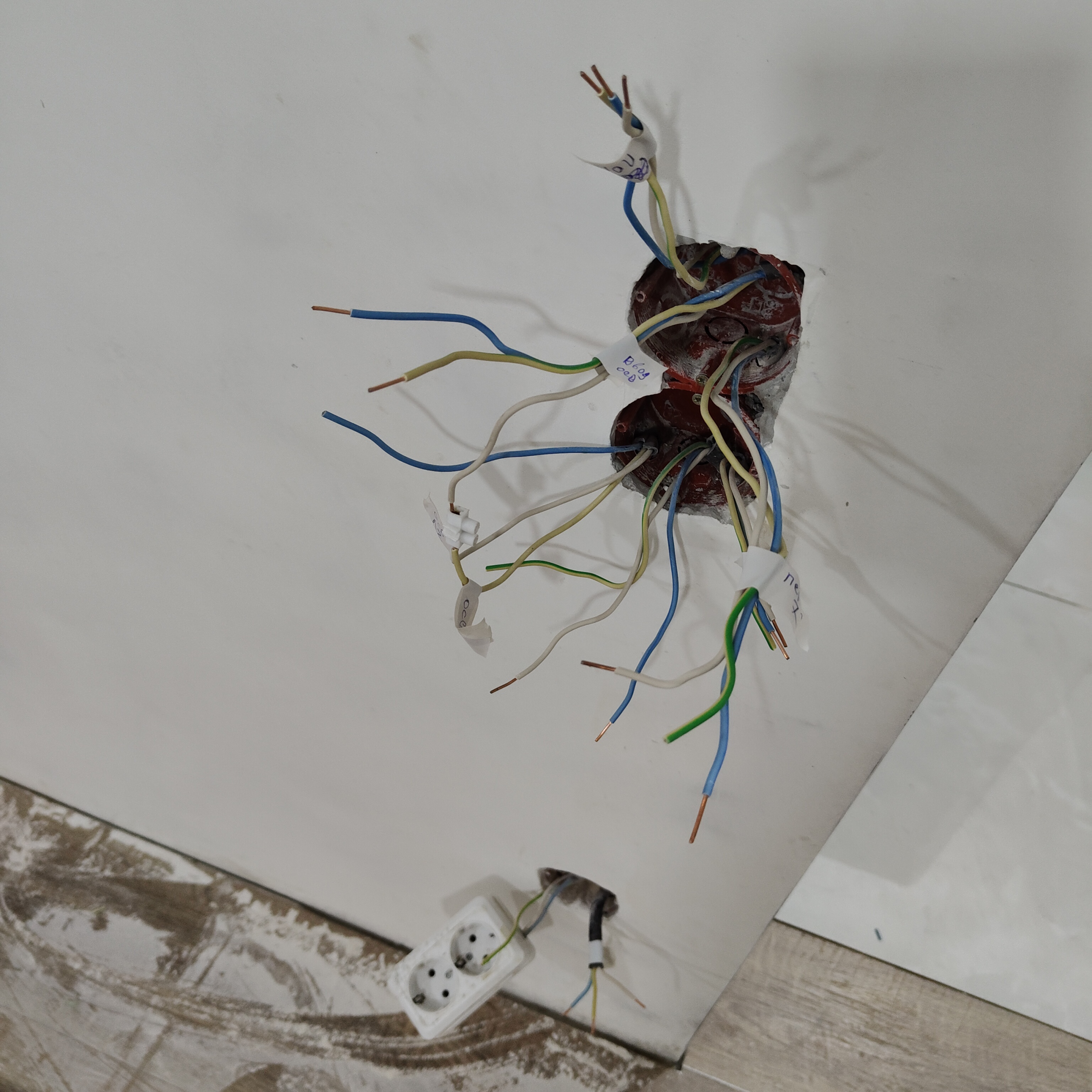

Хорошо сказано. Извиняюсь, немного не понял допрос ))) Дополняю!
BV написал 06.10.2026 в 16:25
Трехжильный. По фазе 1ый светильник, по земле 2ой светильник, ноль не подключен никуда.
про точку ТРИ.
там 2 коробки. фото прикладываю (не все провода расписаны правдаточка 3
10 см вроде, вечером смогу уточнить
Вот и подводите ноль из щита в 3, а из 3 к светильникам, а непонятный ноль отключите. Прозвоните его кстати - куда идет?
dimsonk написал 06.10.2026 в 16:33
Даже в перегородку 80 легко засунуть коробку 60. Или заменить две коробки... Тогда две одно клавишные кнопки...

так я его искал, там он вообще непонятно откуда берется.С щитка в квартире его нет.
BV [ссылка удалена] 06.10.2026 в 16:45
там еще возможно потребуется отдельно освещение отдельной кнопкой на гардеробную, провод под нее есть, на фото видно вверх загнутый из верхней коробки.
Стена вроде ещё не крашенв
стена уже с обоями, эта старая фотография
А вы кто в этой истории? Электрик?)
в данный момент доделывальщик электрики.Я очень долго искал все концы на этом объекте, там намудрили до меня и что-то (другие помещения) совсем пришлось переделать, а что-то вогнало в тупик.
у него нет конца, просто в коробке 3 он есть, а дальше его нет

Какая разница, что отдельный! Главное - он есть в гнезде... а в гнезде места немного... И второе - для питания освещения гардероба нужен ноль, который изначально по вашей схеме обозначен не был.
Чую после доделок, нужны будут ещё долелки)
dimsonk написал 06.10.2026 в 17:18
искал, не нашел.
Или плохо искали или нет квалификации.
Но хотя бы на этом нуле действительно ноль, или кажется? Если ноль - то от какой группы? Щит собран? , если да - фото в студию.
