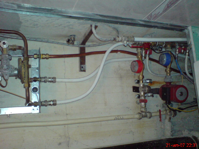

:( даже при небольшом потоке воды, по газу подключена медью наружний диам. 12мм длиной около 7м, возможно проблема в этом. Подскажите специалисты, заранее благодарен.

Что значит плохо греет ? Есть номинальная мощность у колонки, которая и дает определенный нагрев при определенном расходе воды. Мощность у "больших" колонок может достигать 27-29 КВт - вот такая и обеспечивает более -менее комфортный уровень жизни, когда зимой температура входящей воды близка к 2-3 градусам. :-)

Всем большое спасибо за советы, Нева с теплообменником ВПГ18 18,2кВт т.е. по паспорту 5,7л/мин при разнице 50С и 11,5л/мин при 25С. Сегодня померил получилось около 6 л/мин при разности 40-45С с учетом возраста около 5 лет наверно больше и не даст. А на будущее может кто посоветует модель помощнее и хватит для него газовой подводки 12мм наружный.

Для информации, может кому-нибудь пригодится. Поменял медь с 12мм на 18мм производительность той-же колонки по воде увеличилась процентов на 50, так что не скупитесь.

Семь метров при внутреннем диаметре ~10мм - скорее всего причина в этом. Если колонка подключена официально, то вызывайте газовщиков, они Вам замеряют давление газа на максимальной мощности. Оно должно соответствовать принятому стандарту. Ещё может быть забито сопло форсунки, его можно аккуратно прочистить тонкой иглой или проволокой. Но скорее всего первая причина.

Спасибо всем, как писал в предыдущем посте все исправилось заменой диаметра, правда пришлось помучиться с разводкой при установленной кухне и сантехнике, кому интересно может посмотреть фото
там кстати виден насос с датчиками протока не панацея но помогает, душ не выключается да и водогрей по стабильнее работает.

Очень интересно насчёт насоса. Это GRUNDFOS UPA15-90? Какой от него шум? Какой с ним получается расход воды через колонку?

Нет это UP 20-45(поставил какой был) сильнее шумит в крайних положениях(одна холодная или одна горячая) в среднем очень незначительно по сравнению с колонкой то гудит, то свистит, то гидроудары небольшие, то журчание, то сама зажигается, перегревается чтоли надо бы обратный клапан поставить да боюсь совсем давления не будет. Сейчас давление совсем упало дачники, огородники, только что замерил без насоса гор.-6 л/мин хол.-7,5 л/мин замес- 8,6 л/мин с насосом соответственно 7,1 л/мин, 9,2 л/мин, 11 л/мин так, что где-то 20% набегает по производительности. По давлению я знаю UPA15-90 предпочтительней 0,8 bar, а мой 0,5bar зато весь из нержавки и нахаляву, для включения поставил к нему два датчика протока от UPA15-120 (221руб за шт) один на водогрей другой в параллель на хол. воду в ванную. Да кстати производительность та получилась больше заявленной 7,1л/мин при разности около 50 грд.С. Всем best regard Андрей из Лен. обл., пишите
