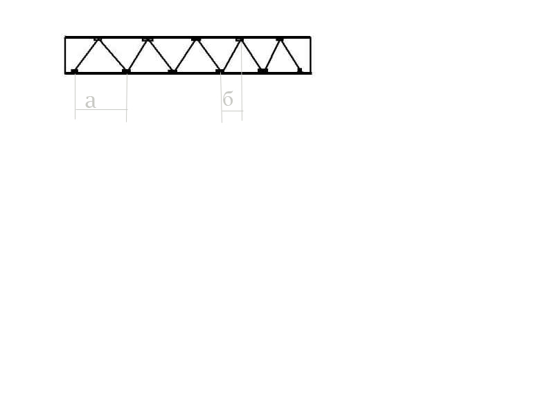

При высоте треугольника 50 - 60 см на 5ти метровой длине смотреться будет суперски. Дистанция - это расстояние между фермами. Фермы в свою очередь надо сварить между собой в единую конструкцию. Используйте арматуру. Между арматурами расст 50 - 60 см. По ним будет плестись лоза
20.05.2007 в 17:03:10
2Палецкий Я так понял круглешки на рисунке показывают места сварки, а круглешок, который посередине горизонтальной балки, он что показывает?

....ну это видимо имеется ввиду , что труба наращивается. Вам не стоит полностью копировать чертеж. Нужно лишь взять принцип за основу.

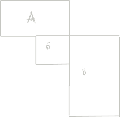

2Палецкий Подумал, получается следующее: попытался отобразить на схемах. Виноградник будет как-бы Г-образный. Делать в зоне А и в зоне В фермы, а в зоне Б ровный стол? Не будет ли это смотреться сильно нагромождённо? А как мне предоложили просто сварить два профиля параллельно, вы считается от этого толко вообще не будет?

Хм....такая конфигурация видимо из-за формы участка. В таком случае Вам лучше сделать параллельную ферму везде на всех зонах.

2Палецкий Я наверное у Вас уже в печёнке сижу.:)) Ещё один вопросик задам. Параллельную ферму делать тоже из труб 20*20. Сварить также с дистанцией 1м арматурой 8-10мм?
20.05.2007 в 19:14:54
2Палецкий Между двумя параллельными балками эти треугольники делать из такой-же трубы 20*20?

NightWatch написал : Параллельную ферму делать тоже из труб 20*20. Сварить также с дистанцией 1м арматурой 8-10мм?
совершенно верно
NightWatch написал : Между двумя параллельными балками эти треугольники делать из такой-же трубы 20*20?
из трубы будет жестче, хотя можно использовать арматуру или 25й уголок. Желательно использовать накладки из обрезков 30й полосы в местах примыканий. Думаю,что сантиметров 25 между параллельными трубами будет достаточно, а между точками соединения (сварки) треугольных перемычек около 50см.
20.05.2007 в 19:44:24
2Палецкий 50см между точками соединения имеется ввиду случай а или случай б на схеме?

"а" ..прошу прощения за не информативный чертеж :)
