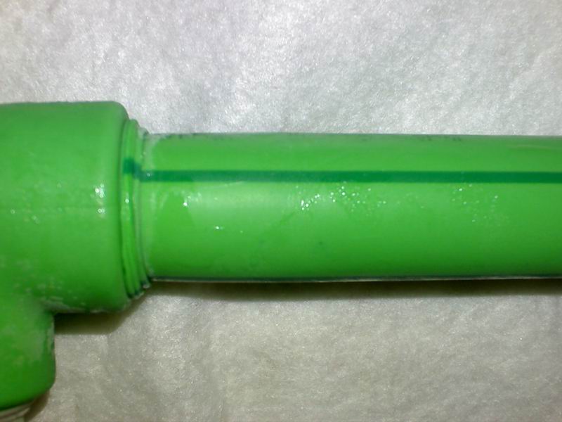

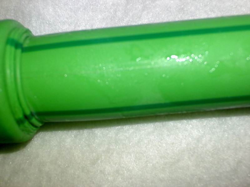

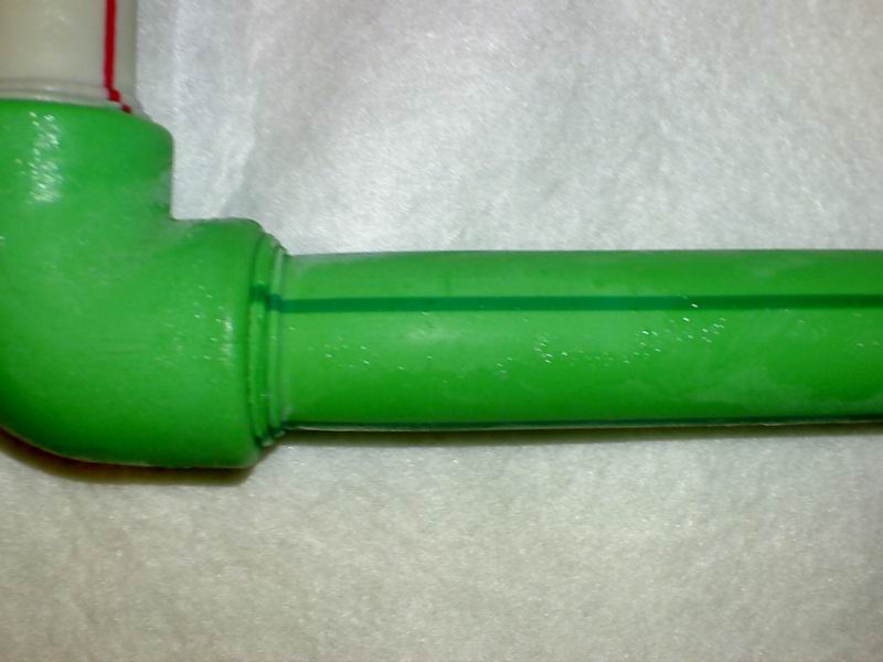

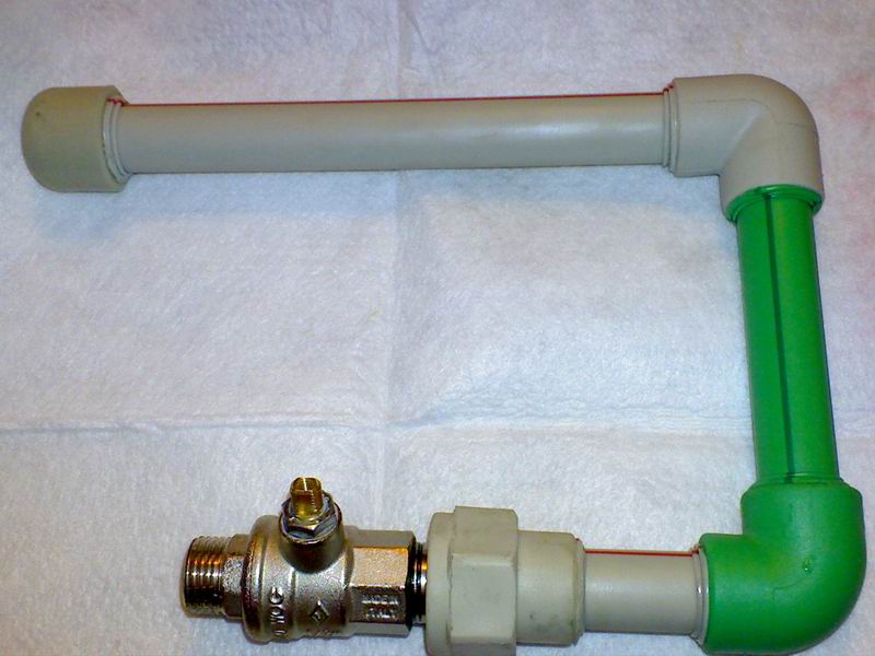

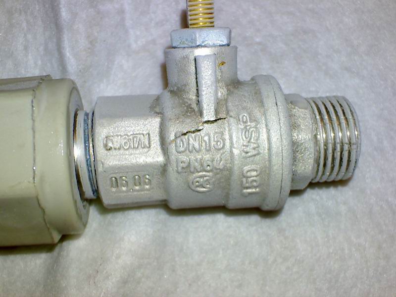

Как обещал-испытания ПП. Спаял из фитингов и труб разных производителей.Участвуют:HP,Aquatherm,Firat. Вода находилась при атмосферном давлении. Результат-порвало кран,видимо между шаром и наружней стенкой не осталось воздуха. ПП слегка раздуло(Акватерм),но прорывов не было. Самое интересное,что кран еще работоспособен,пропускает только в промежуточном положении. На первом фото-до заморозки,на остальных-после. Сейчас повторяю эксперимент,из-за порванного крана с трудом создал небольшое внутреннее давление,бар 5.Замораживаю...

LOT

24.05.2007 в 18:12:00
2ДОКА
Спасибо.Хорошая всё таки свариваемость труб разных производителей.На разорванном кранчике красиво смотрится PN64 )
24.05.2007 в 23:13:10
2 ДОКА : Какого цвета полоски на Aquatherm?
