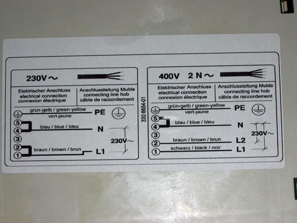

avmal А бытовые бывают двухфазные? плита эта http://market.yandex.ru/model.xml?hid=237418&modelid=469508 заметил шильдики снизу(на фото), судя по ним черный не подключать?

dmitry_kk написал : А бытовые бывают двухфазные?
Бывают и трехфазные, но у вас двухфазная с возожностью подключения к однофазной сети. Если у вас концы уже торчат и желания лезть внутрь абсолютно нет, то черный и коричневый вместе подключайте к фазе, голубой к рабочему нулю, а желто-зеленый к защитному нулю РЕ.

avmal написал : то черный и коричневый вместе подключайте к фазе, голубой к рабочему нулю, а желто-зеленый к защитному нулю РЕ.
Именно так. Достаточно сравнить две картинки на шильдике.

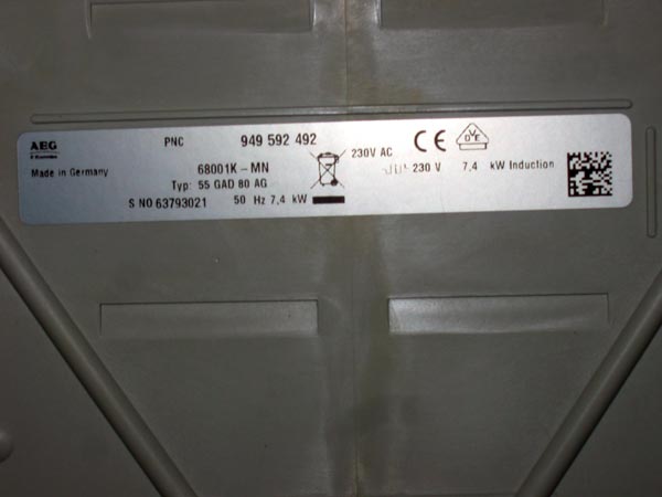

Подключение варочной поверхности AEG-2 Добрый день! Подскажите пожалуйста. Первый раз сталкиваюсь. Стоит задача подключить варочную поверхность AEG. В комплекте к ней к сожалению не было шнура. Мощность 6.3КВт. По инструкции рекомендовано использовать неизвестный мне тип H05-BB-F - T макс - 90 гр.С. Чем это можно заменить, чтобы был жаропрочный на 90С, как рекомендуемый? И еще хочу поставить силовую розетку на 32А для нее.В магазине ничего путнего, кроме наших совдеповских времен розеток не нашел. Что можно поставить - высота цоколя 12 сантиметров. Хочу на высоте цоколя розетку поставить. Или может лучше вариант напрямую зацепить через какой-нить клеммник. Есть ли вариант с надежным клеммником на эти токи. Автомат стоит на данный момент стоит 25А. Думаю менять на 32А. Только боюсь это не поможет, т.к. проводка была сделана при сдаче на 4 квадрата судя по виду, а я на этапе ремонта ее не поменял.
Заранее спасибо!

Valentin_ написал : хочу поставить силовую розетку на 32А для нее.В магазине ничего путнего, кроме наших совдеповских времен розеток не нашел. Что можно поставить - высота цоколя 12 сантиметров. Хочу на высоте цоколя розетку поставить.
В Электромонтаже можно купить белорусский комплект для скрытой установки вместе с установочной коробкой вилкой и розеткой - порядка 150 рублей. Для соединения "вилка - панель" вполне подойдет кусок кабеля нужной длины 3х4 ПВС или резиновый КГ. Желательно, конечно, опрессовать концы кабеля наконечниками.
Valentin_ написал : проводка была сделана при сдаче на 4 квадрата судя по виду
Сойдет.

Valentin_ написал : T макс - 90 гр.С
ПВХ выдержит, специальный кабель не нужен. Но резиновая :D изоляция не годится, само собой.

Кабели КГ с резиновой изоляцией, как и кабели ВВГ с изоляцией из ПВХ-пластиката, предназначены для эксплуатации при окружающей температуре не выше +50 град. С.
Тут надо выяснить - чем обусловлено это требование? Если это иноземные требования - так может это у них "ПУЭ" такое. А вот если кабель касается потенциально горячих поверхностей - тут надо задуматься, нельзя ли его проложить и закрепить так, чтобы он не касался?
Или искать кабель с изоляцией и в оболочке из кремнийорганической резины - но это будет проблема.

evgenygrig написал : предназначены для эксплуатации при окружающей температуре не выше +50 град. С
Инструкция оговаривает температуру изоляции, а не окружающей среды.
evgenygrig написал : Или искать кабель с изоляцией и в оболочке из кремнийорганической резины - но это будет проблема.
Проблема только в цене.
