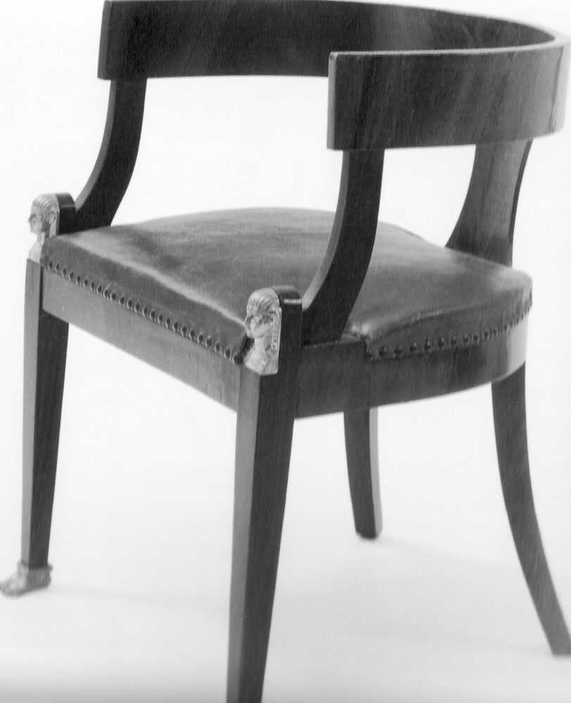

Так..не стану новую тему создавать а подниму старую,тут одна дама дизайнер по поводу шпона умничала.а я ей посоветовал книжки почитать и в музей сходить.. лень ей видно,эту работу проделал сам и вот результаты источники-Главный Исторический Музей+книга 100 и 12 стульев издания Константа 2000год

2papa66 Неужто и №58-шпон?

"12 стульев из дворца..."(С);) Где написано что они из шпона?:confused:

17.06.2007 в 17:56:13
Dyuha написал : Где написано что они из шпона
В ...........е я жне зря источник указал.а потом надо увидеть,фанеровку.шпон корня тополя и краснухина первых двух явно элементы спинки фанерованы,на последней фото тоже всё отчетливо видно,функция увиличения есть;)
