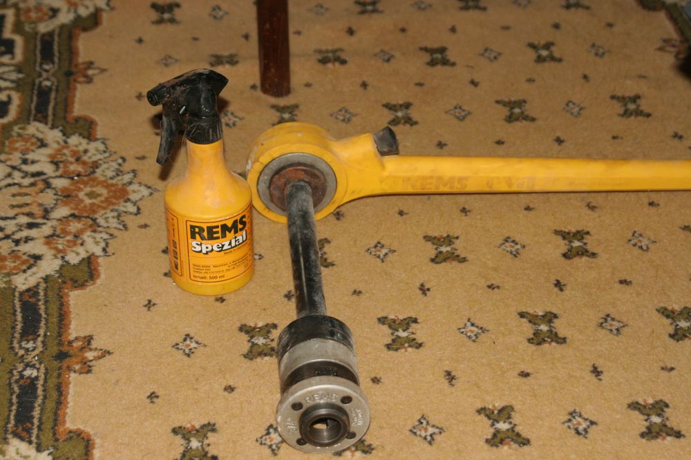

EdMos написал : Обезжириваеться ли нарезанная труба??? (не возникает ли реакций с разными уплотнитилями???) Если кто обезжиривает то чем??
Раньше резал с помощью вираксовского спрея, потом резал с помощью ремсовского масла. Все эти масла легко смываются водой, по ощущениям легче чем пищевое подсолнечное масло. Никогда не обезжиривал. Эти масла сертифицированы на пищевой водопровод. Нарезал - запаковал - накрутил кран.

Гвоздь написал : Легко режу дюймовочки на вертикальных незакреплённых болтающихся в гильзах стояках.
Дюйм это ерунда. То, что болтаются - не имеет политического значения. Трубу от проворота как фиксируете?

Kvost написал : Дюйм это ерунда.
Вот не дают похвастаться.:o
Трубу держу трубным ключом.

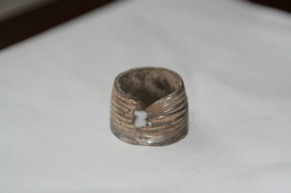

а почему резьборез иногда делает так:
сам резьборез

C2h5-OH написал : а почему резьборез иногда делает так:
Тонкая стенка трубы?

Заметил у тебя примочку (REMS Резьбонарезные головки S –решение проблем в труднодоступных местах.) Насколько реально ей нарезать резьбу. Так как я в этом сомневаюсь. Хотелось бы узнать все нюансы.
