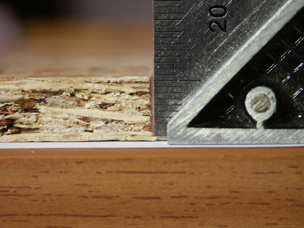

К сожалению куска фанеры не нашел, поэтому опыты провожу с двумя кусками OSB. Нашел Glunz и Kronostar. Glunz точно OSB-3, Kronostar не знаю. В воду положил, вода комнатной температуры.

После 2.5 часов воде. И у того и у другого изменение размера на 2 мм.
