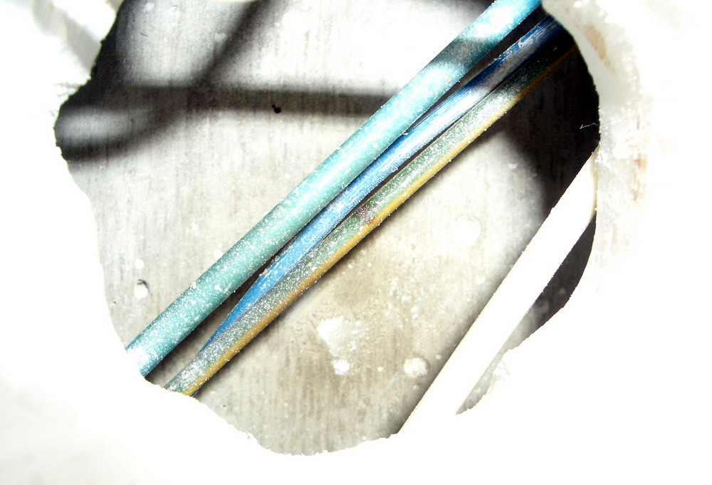

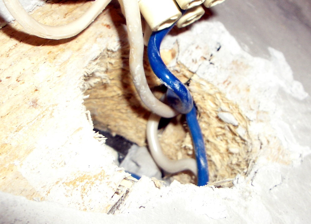

Теперь на счет света- хочу ставить галогенки 12 В по периметру стен с отражением на потолок. В связи с этим вопросы: 1.Осветительные провода выходят в обычном месте над раковиной (см. фото 1). Трансформаторы нужно размещать так же за пределами ванной, так ведь? Если я этот провод удлинню, заведу под подвесной потолок в соседнем туалете, а уж оттуда раскину выводы с трансформаторов - это нормально? Какой класс защиты должен быть у светильников - IPX5?
  1. Между потолком кабины и плитой перекрытия проходят 4 провода (фото 2). Идут по диагонали ванной - со стороны распред. щитка в сторону таулета-кухни. Сечение, на взгляд, 4-6 квадратов. Это провода на что? На плиту?

AV_B написал : Трансформаторы нужно размещать так же за пределами ванной, так ведь? Если я этот провод удлинню, заведу под подвесной потолок в соседнем туалете, а уж оттуда раскину выводы с трансформаторов - это нормально?
Я обычно поступаю проще - ставлю галогенки на 220В и со степенью защиты IP23 или IP44. Разница в цене большая и потому все зависит от заказчика обычно. С трансформаторами у вас будет много проблем. Во первых сечение желательно использовать 2,5. Во вторых - длина всех проводов, соединяющих трансформаторы со светильниками должна быть одинаковой, независимо от их расположения по удаленности от трансформатора. Иначе разница в яркости у светильников будет очень заметна.
AV_B написал : Это провода на что? На плиту?
Быстрее всего - да. Только не совсем понятно что за четвертый провод - возможно РЕ на КУП в ванной.

AV_B написал : возможно РЕ на КУП в ванной
А где эту коробку искать? Или она вне зоны видимости?
