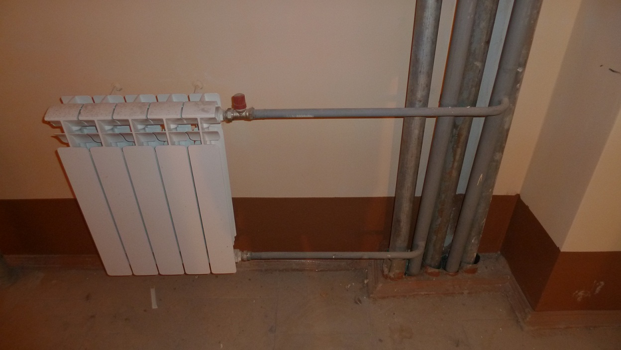

Юрасик написал : Опять тот же подъезд но уже другой мастер,в другой квартире:eek::cool:
Пардон, а че там не так? буртики здоровые - заужения? чи шо

mv2 написал : Пардон, а че там не так? буртики здоровые - заужения? чи шо
неаккуратная сварка. Мне тоже такие не нравятся. Другое дело, возник вопрос. Все мы знаем, что граничной рабочей температурой для любых полимерных трубопроводов являтеся 95*С. а что же происходит с нагретым от паяльника ПП до 300*С? Разве он не разрушается при такой температуре? Нигде ответа на этот вопрос не нашел, т.к. он пришел в головуц только сейчас.

Dgippo1 написал : Юрасик,я смотрю подъезд веселый.... а мастера то какие....
Могу сказать одно практически во всех строй вариантах в 99% нечто подобное а порой и хуже все стали сантехниками и паяют ППР как умеют,я и не такое видел раньше просто фотоаппарат не носил на встречу с клиентом,а попутно иногда заглядываю в ремонтируемые по соседству квартиры,когда прошу разрешение с фотографировать, очень довольный мастер :)спрашивает ну что нравится как сделано порой прям и не знаю в этот момент что ему и ответить,чаще говорю им,было бы не плохо всё это переделать в этот момент мастера посещает некоторое :eek:зачем это надо,говорят они,я отвечаю чтоб стало лучше

Basil79 написал : а что же происходит с нагретым от паяльника ПП до 300*С?
Это перегрев. 270-280 град. и необходимый временной интервал норма. (Учим мат.часть)
Basil79 написал : неаккуратная сварка.
, небрежность в подгонке - отсюда и муфты, + кое-где краны газовые. (возможно и обезжиривание - недоумение для исполнителей).

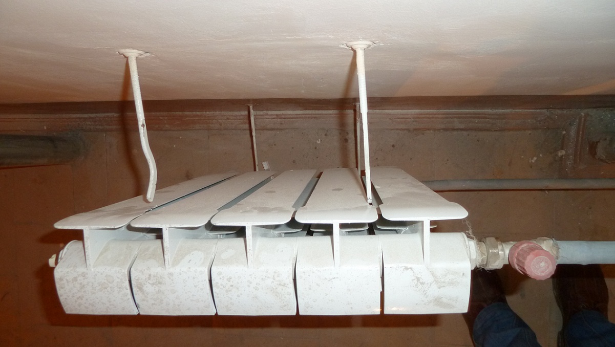

Установка радиаторов - от строительной компании .
Viting
Viting
Регистрация: 15.05.2010
Сообщений: 326
04.03.2012 в 16:34:07
klein написал : Установка радиаторов - от строительной компании .
Висячие сады семирамиды отдыхают :)
возможно так и задумано? Если что, кран перекрываем, надеемся, что из нижнего отвода ничего не потечет, и быстро меняем радиатор. :swoon
